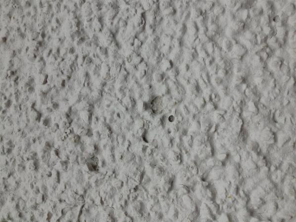

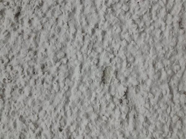

    wir haben einen auf der WSVS einen Unterputz und darauf einen Edelputz mit 2mm Körnung. Nun schaut mein Putz so aus:
    Wir haben überall im Putz diese winzigen haarrisse und Stellen andenen der Putz nicht vorhanden ist. Ich tippe mal auf 1Stelle pro qm.
    Ist das ok so oder bin ich da jetzt zu kleinlich?

    Nochmal größer:

    Naja, was sollte er schon sagen, außer das typische: "Wieso? Ist doch alles OK. Dei Schäden haben Sie zu verantworten". Und so ist es auch...
    Die Frage ist, kann ich das selber außbessern, oedr ist der ganze Putz zu erneuern?!

    vielleicht hat der putzer bedenken angemeldet bei nicht tragfähigem untergrund und es hiess: egal, mach drauf?
    oder wurde auf teufel komm raus geputzt in praller sonne, ohne sonnenschutz, so dass der frische putz quasi in der sonne verbrannt ist? die kosten für eine verschattung waren zu hoch?
    es gibt viele möglichkeiten, nach denen der bauherr hier die verantwortung übernehmen kann. wenn du schon schreibst, dass es auch so ist, dann solltest du hier die gründe einstellen. selbst-reparatur sehe ich als schwierig an.

    Egalisationsanstrich wurde seitens AG eingespart ?

    Egal, wir habe im herbst die Dämmung aufgebracht und dann den putz. Für denn Edelputz war es dann schob zu kalt, das haben wir im Frühjahr machen lassen. Jedoch stand der edelputz über den Winter auf einer Palette vor dem Haus. Zudem hat es einen Tag nach dem putzen noch geregnet...

    Kannst Dich mal klar ausdrücken?
    "Wir haben die Dämmung aufgebracht und dann den Putz" = also Eigenleistung ?
    Edelputz habit ihr dann "machen lassen".
    Wer hat den Edelputz anliefern lassen?
    Wer hat den über Winter draussen gelagert?
    Wusste der Putzer, der im Frühjar den Putz gemacht hat, dass der draussen überwintert hat?

    Nein, das war alles der BU, nur für den Edelputz war es dann (im November) schon zu kalt, daher haben wir damit bis zum Fühling gewartet. So meinte ich das...
