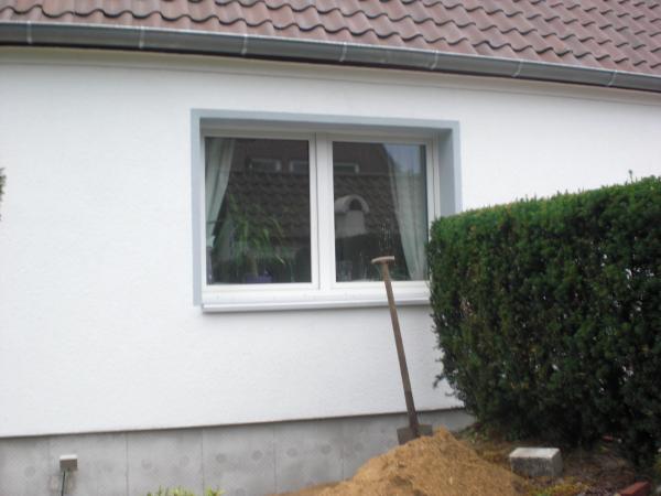

    ich möchte gerne zwei Fenster mit Außenraffstores austatten.
    Ich kann mich nicht entscheiden, ob ich die Raffstores in die Mauernische oder auf die Fassade setzen soll.
    Die Fenster haben eine Größe von 200x140 cm. Ich habe Angst, das wenn ich sie in die Mauernische setze zuviel Licht/Sicht verloren geht.
    Die Pakethöhe der Raffstoren beträgt in der Mauernische 22 cm. D.h. ich hätte noch ca ~ 120 cm Sicht.
    Wenn ich sie auf die Fassade setze, könnte es vielleicht optisch nicht so schön aussehen?!
    Habt ihr vielleicht Erfahrungen mit sowas?

    Wenn du sie in die Mauerlaibung setzt, verlierst du ca 100mm Licht. Den Rest verschluckt dein Blendrahmen und Flügel sowieso.
    Aber, es sieht besch.....en von innen aus!! Und erst recht, wenn du den Flügel aufmachst!!!
    Auf der Laibung, sieht es vielleicht nicht so toll für deinen Nachbarn aus!! Aber, ehrlich, wer kann schon alle seine Nachbarn leiden!! Von innen sieht mann es nicht!!
    Gruss Schriebs 71

    Meiner Meinung nach sieht ein Fassadenraffstore beim Fenster richtig hingepfuscht aus, weil die Kassette und die Führungsschienen nicht gerade dezent sind.
    Beispielbild: KLICK
    Je nach Sonneneinstrahlung dunkelt das auch nicht besonders gut ab, weil die Lamellen viel zu weit vorstehen.
    Ein normaler Raffstore in die Mauernische montiert sieht - wie schon von schriebs angemerkt - von innen bescheiden aus.
    Es gäbe noch eine Zwischenlösung, nämlich einen Vorsatzraffstore.
    Der sieht vom Kasten aus wie ein Rollladen.
    Der Kasten ist hier niedriger, bei deiner Fenstergröße hat er 165 mm in der Höhe. Dafür steht er etwas weiter vor als ein normaler Raffstore.
    Beispielbild: KLICK
    Was mir sonst noch einfallen würde, wäre eine ZIP-Markise.
    Hier ist der Kasten noch kleiner (ca. 130 mm) und steht also kaum ins Glas rein.
    Beispielbild: KLICK
    Dafür kannst du aber den Lichteinfall weniger regulieren.

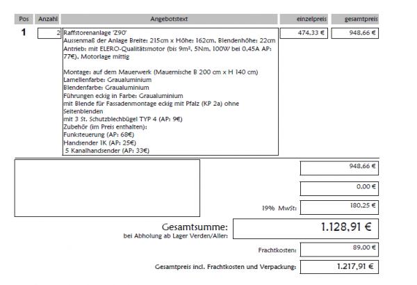

    Mein Budget liegt bei 1500 € für beide Fenster. Ich habe mir schon Angeboten eingeholt. (Schienenführung, Elektromotor, Funkempfänger, Handsender,...). Bis lang hatte ich geplant das Z90-System zunehmen.
    Die Montage werde ich selbst vornehmen, da sehe ich das kleinste Problem. Heute abend werde ich noch Fotos von den Fenstern posten.

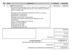

    Ich wollte mir die Raffstoren bei isdochegal bestellen. Da die Firma direkt bei mir um die Ecke ist, kann ich dir Ware vor Ort abholen und spare nochmals Versandkosten. Es ist wohl kein Markenprodukt wie á la ROMA oder so. Würdet ihr mir davon abraten?
    Ich habe ein Angebot von 1128 € für 2 Stück.

    Die Frage ist, ob du vielleicht mit 200€ mehr nicht eine Handwerker Qualität bekommst!!!
    Aber das soll nicht heißen, dass die Jungs bei diesem Anbieter unbedingt schlechter sind!!!
    Gruss Schriebs 71
    Zum Preis kann keiner etwas sagen, da er nicht aussagekräftig ist!!

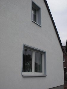

    Die Bilder sind aus'm Sommer. Zu der aktuellen Jahreszeit ist es schwierig Fotos zu machen.

    Wenn Du da jetzt Raffstores auf die frisch renovierte Fassade setzt, dann sieht´s m.M.n. besch...eiden aus
