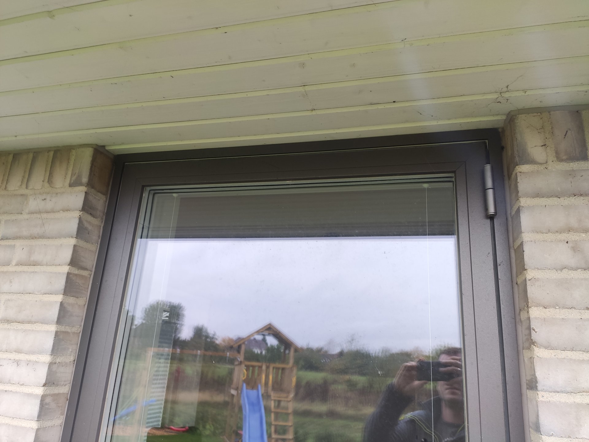

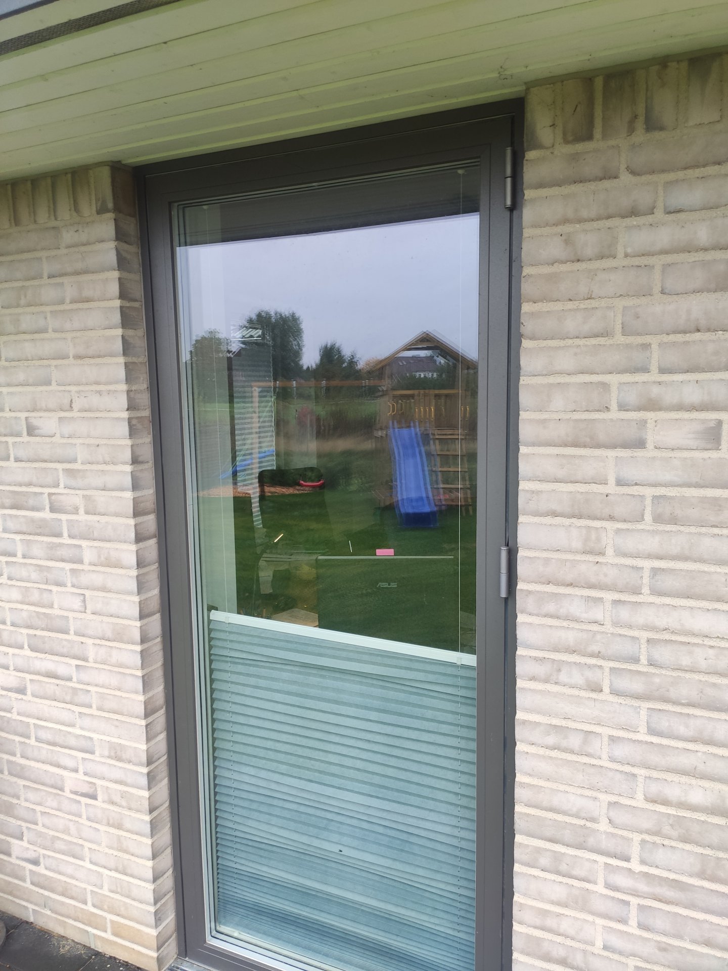

    Moin zusammen, wir haben vor 1 Jahr unser Haus gekauft und wir sind fast komplett glücklich.
    Leider nur fast :) wir hätten gerne noch aussenrolläden. Auf den Bilder könnt ihr evtl schon unser Problem erkennen. Und zwar ist der Dachüberstand direkt über den Fenstern. Und die Fenster gehen nach außen auf.
    Ist es möglich den Rolladenkasten in den Dachüberstand zu bauen und den Rolladen auf dem Klinker laufen zu lassen? ( Scharnier der Fenster auch außen)
    Hab im Internet keine Bilder gefunden.
    Wir würden elektrische Rolläden nehmen und den Strom vom oben hin führen ( Bungalow mit kaltem Dach und Dachboden nicht ausbaubar)
    Habt ihr eine Idee oder schon mal sowas gebaut / gesehen?
    Vielen Dank für die Hilfe.

    Du kannst natürlich einen eckigen Vorsatzkasten in den Dachkasten setzen. Eine gute Firma setzt setzt den sogar leicht darüber, do dass im Dachkasten nur ein kleiner Schlitz ist. Ob im Dachkasten genug Platz ist, weißt aber nur Du.
    Hässlich werden dann eher die auf die Fassade geschraubten Führungsschienen, daher würde ich hier eher auf seilgeführte Stoffrollos gehen. Da gibt es von Warema sicher das passende.
    Das Haus wird durch die Führungsschienen einfach zu sehr entstellt.

    Müsste gehen, mit etwas Glück und dem richtigen Handwerker bekommst die Rollos evtl. sogar direkt an die Fenster, die Rollos auf den Klinker würde ich auch nicht machen, da hat @Fabian Weber vollkommen Recht.
    Es bleibt noch das Problem der Steuerung, dass Strom vom Dach kommt ist schön, das ganze muss aber noch mit einem Schalter verbunden werden, sonst ists ja auch blöd so ganz ohne Schalter....
    Wie auch immer, ich sehe bei dem Projekt die einzige und alles dominierende Herausforderung darin, den richtigen Handwerker dafür zu finden.
