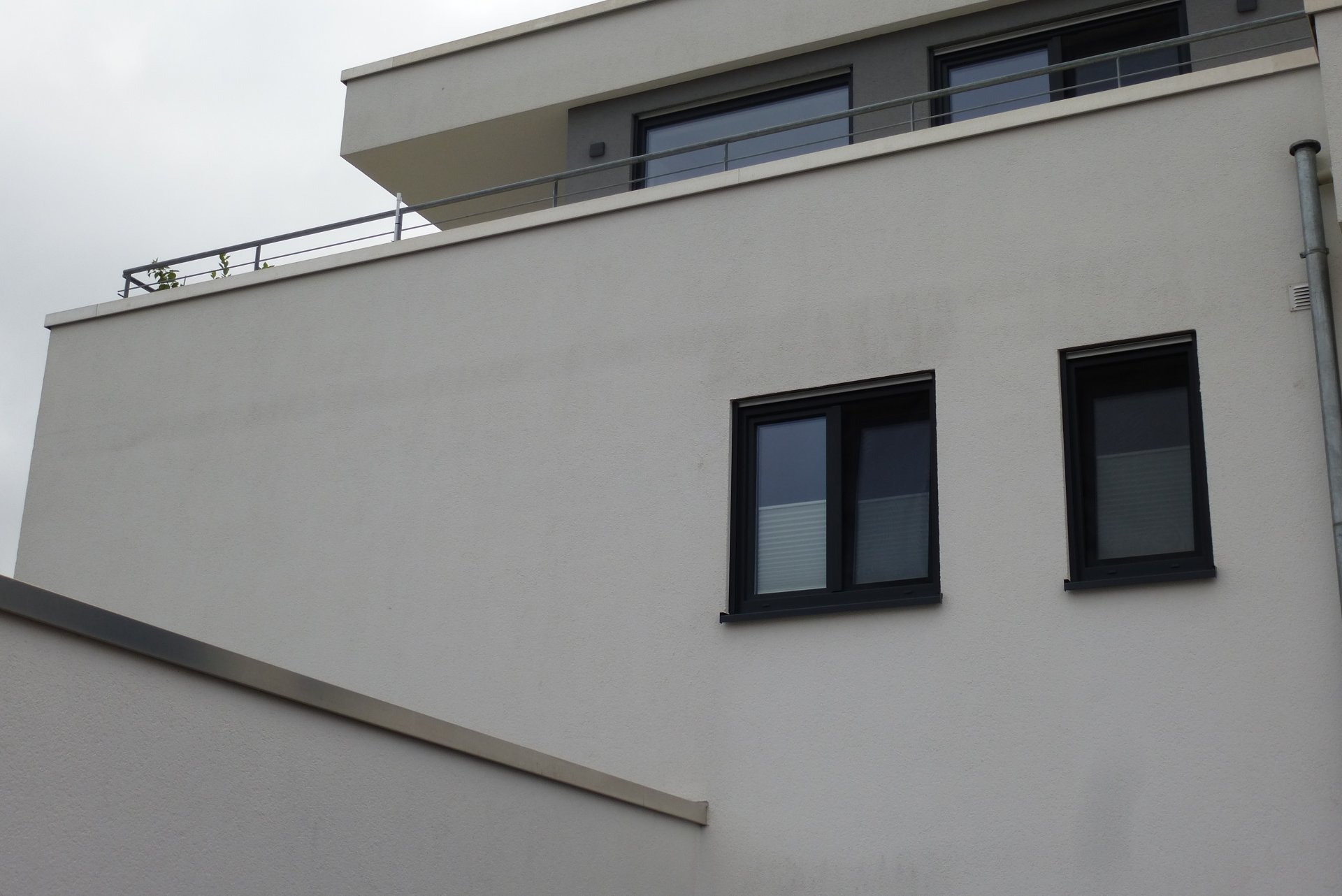

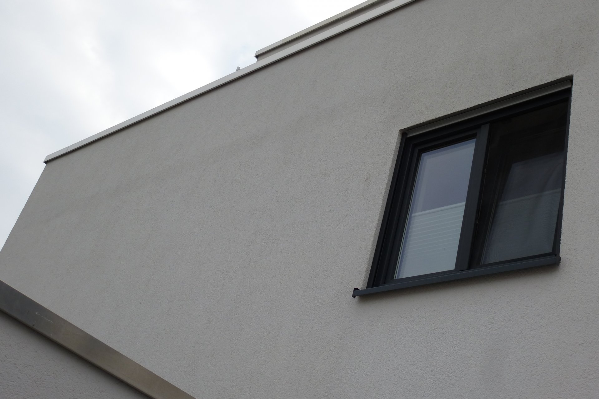

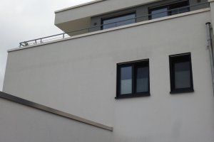

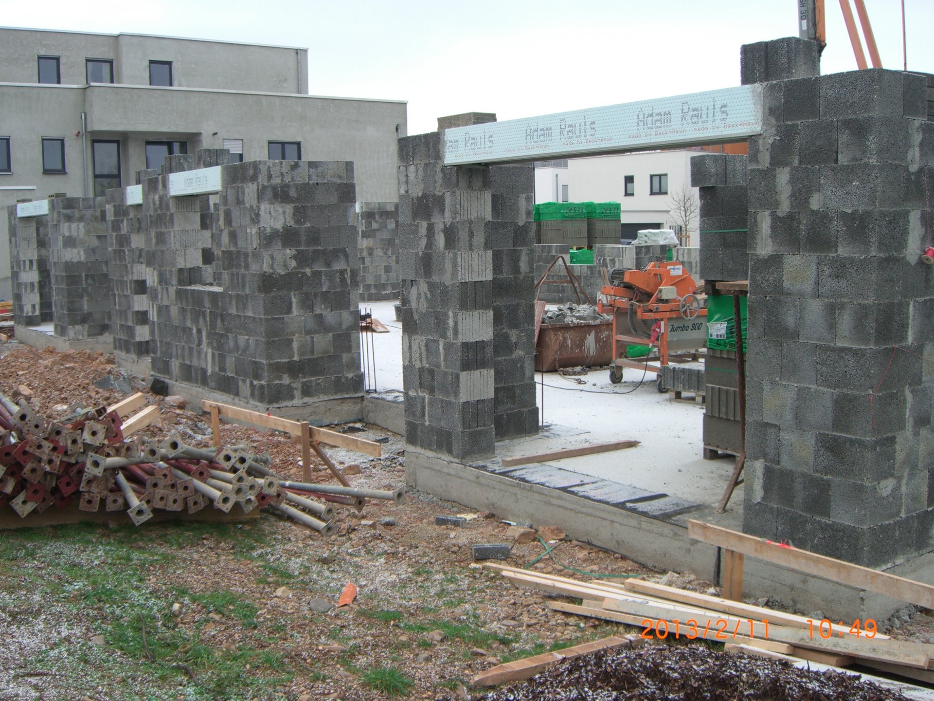

    wir haben eine Haus mt 4 Parteien (Eigentumswohnungen welches gerade 4 Jahre alt ist.
    Das Haus hat kein WDVS sonder einen Isolierstein auf dem ein Zementputz und anschließend ein (angeblicher Mineralputz) aufgebracht sein soll der zuletzt noch 2x weiss gestichen wurde .

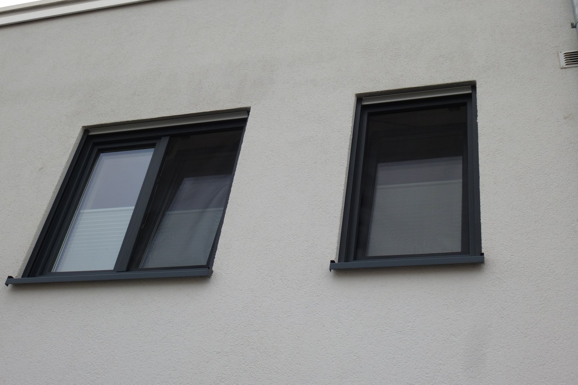

    Über einigen Fenstern egal welche Hausseite (Nord Ost Süd West) ist der Grauschimmer schon zu sehen.
    Der Grauschimmer ist aber eben auch da, wo auf 4 Meter kein Fenster in der Nähe ist (s. Bilder 1+2 nach links gehend).
    Es soll ja am Lüften liegen aber es gibt in unserer Strasse (keine 50 Meter weg) weitere 2 identische Mehrfamilienhäuser des Bauträgers die von aussen keine Mängel dieser Art haben und schon 3 Jahre älter sind.
    Wir sind ein wenig ratlos.
    Wurde bei uns minderwertige Farbe verwendet oder was ist los

    Da wird die Geschossdecke sein (Stahlbeton). Wärmebrücke.
    Das direkt über dem Fenster selbst kommt warscheinlich vom Lüften. Fenster ist ja sogar auf dem Foto gekippt :mauer

    da bin ich bei simon.
    Die Decke zeichnet sich ab.
    Die Erklärung:
    Der verwendete Stein hat einen U-Wert von X. Nehmen wir einfach mal 0,2 an.
    Die Decke hat einen anderen U-Wert. Nehmen wir mal 0,18 an.
    Das Bauteil Decke gibt also weniger Wärme nach außen ab als das Bauteil Wand.
    Die Decke ist daher außen kälter, da besser gedämmt.
    Wenn es kälter ist, dann trocknet das Bauteil langsamer ab und ist länger feucht.
    Und wenn es länger feucht ist, dann kann Schmutz oder Sporen besser anhaften.
    Typische Problemzonen von WDVS-Fassaden | Dämmstoffe | Schäden/Mängel | Baunetz_Wissen
    Über den Fenstern ist es noch das Problem der feuchten Innenluft die auf die kalte Außenoberfläche beim gekippten Fenster trifft.

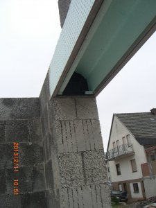

    Über den Fenstern sieht mir das eher nach Rolladenkasten aus?

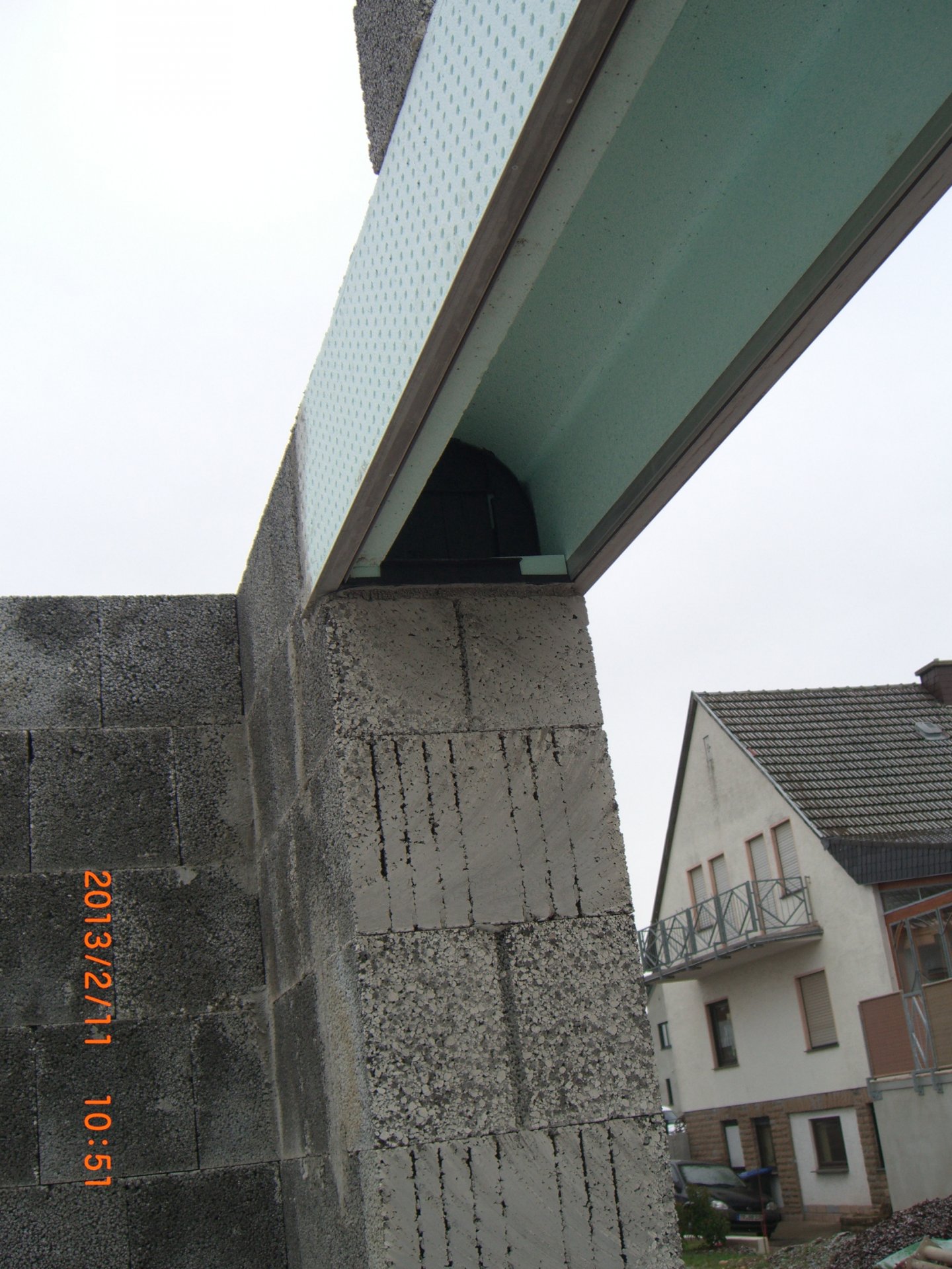

    Das lexmäulchen hat es erkannt Rolladen Kasten, aber der etwas höherliegende kommt vom Brandriegel (Deckenband) , aufgrund des Staffelgeschosses und der Umwehrung. Selbst wenn wie Andy sagt die Decke zeichnet sich ab, wäre es ein Ausführungsfehler ohne Würdigung ob und A1 oder B1 Material ..

    Ich denke auch, dass hier die Deckenrandschalung zur ungleichen Oberflächentemperatur beiträgt, ebenso, wie Lexmaul schreibt, der Rolladenkasten.
    Der Oberputz sowie Anstrich sind wahrscheinlich ungeeignet. Die Putzstärke insgesamt zu dünn.

    Hallo und danke für die vielen Antworten.
    Es ist allerdings auch verwirrend so unterschiedliche Antworten zu bekommen. Wie gesagt den Wandaufbau kann ich nur in etwa wiedergeben da der Bauträger leider keine Unterlagen bereitgestellt hat. Haus ist ein KFW 70.
    Wie gesagt das Haus ist gerade gute 4 Jahre alt.
    Aussenwandaufbau:

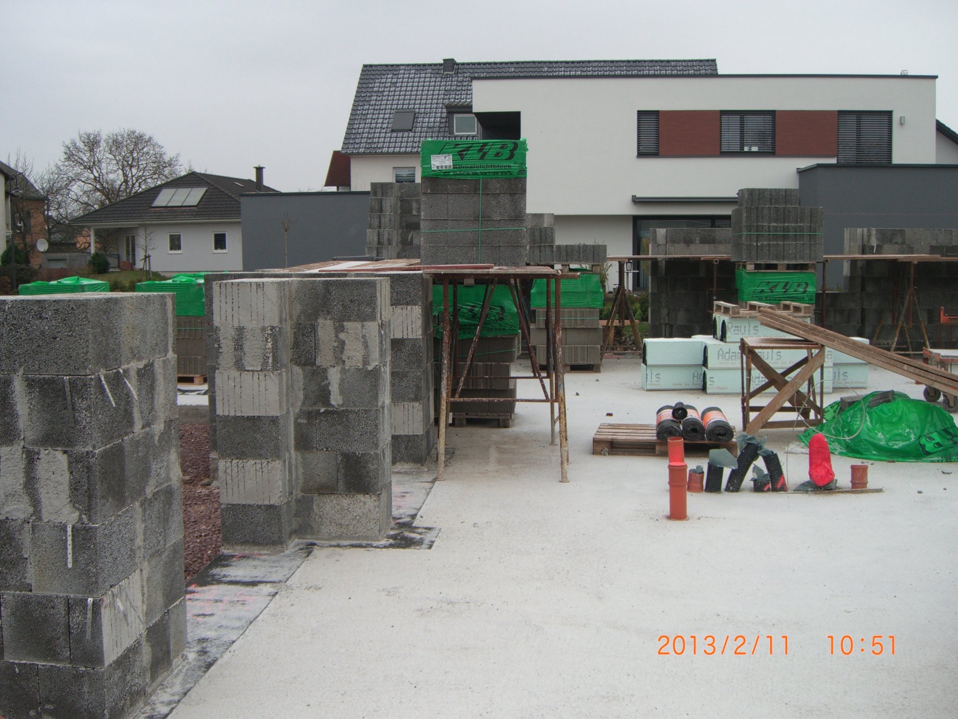

    36,5 cm KLB Planstein (s. Foto), anschließend 1-2 cm Isolierputz darauf nach aussen und dann abschließend ein angeblich eingefärbter mineralisch gebundener Scheibenputz (Brillux, Rausan oder vglb.) wasserabweisend, stoßfest und mit ausgezeichneten diffusionsfähigen Eigenschaften Kornstärke 3mm (exakte Bezeichnung des Putzes aus der Bau und Leistungsbeschreibung.)
    Der mineralische Putz wurde aber komischerweise 2x weiss gestrichen??

    Hast Du nen Bild vom Rohbau ohne Putz vom 1.OG, wo die Stellen sind?

    Gerade bei dem Stein wundert mich diese Vergrauung. Der besteht doch primär aus Bims und Blähton, hat einen hohen Luftanteil und hat hervorragende bauphsikalische Werte. Beim alten Haus und Null Dachüberstand hatten wir mit Blähtonsteinen auch nach jetzt fast 20 Jahren keine Fassadenprobleme. Sah immer noch sehr gut aus.
    Allerdings sind die 1-2 cm Dämm-/ Isolierunterputz zu gering. Bist du sicher mit den Werten ?? Da ist die Putzüberdeckung bei den Rolladenkästen und Deckendämmstreifen imho zu gering. Wir hatten 5cm auf unseren Blähtonstein und denn den Oberputz.
    Ich denke, daß der Oberputz zwar weiß war, aber witterungsbedingt - wenn in kalter JAhreszeit verarbeitet - dann eben 2 x mit Egalisationsfarbe gestrichen wurde.
    Trotzdem dürfte bei dem Wandaufbau eigentlich KEINE Vergrauung der Fassade entstehen und schon gar nicht auf allen vier Fassadenseiten. :confused:

    Die Büstung der Terasse bringt mehr Kühle in den Ringanker von oben, die beheizten Mauern der Wohnungen bringen mehr Wärme von unten. Und schon treffen sich 2 !!!
    Desweiteren guckt euch noch mal die Bilder an und stellt euch 3 cm mehr Putz darauf vor !!
    Die eh schon fast knappe Blechabdeckung der Brüstung, die Ausladung der Fensterbänke, sowie die Profile an den Rolladenkästen !!
  20. SIL
    10.867
    4.215
    Völlig korrekt @Berndt, aber auch eine weitere Putzlage würde keine Verbesserung bringen, diese völlig gleichmäßige Ausbildung und noch dazu an den Rolladenkästen, zeigt eindeutig auf ein thermisches Problem, weiterhin ist ja auffällig das in der vertikalen Lage kein solches Bild sich zeigt, mit hoher Wahrscheinlichkeit wurde dort MW errichtet ohne entsprechende Anschlüsse an die Decke, hinzu kommt das es sich ja um eine Terrasse bzw um einen Ungang handelt der ja I. d. R. mit Gefälle ausgebildet sein muss und zwar vom Gebäude weg d. h. konsequenterweise eine Schwächung der sicher aufgebauten Dämmung zur Brüstung hin, ggf vllt noch eine Grabenausbildung wobei fast immer die nötige Dämmlage unterschritten wird, wäre es wirklich ein Putz Aufbau Problem so hätten sich zumindest Risse im Übergang Deckenband zur Brüstung gebildet, aufgrund des Materialwechsels. Ergo bliebe noch max der Deckputz und die Farbgebung, wäre diese Kombination auch unglücklich gewählt - So würde das sich aber der verschatteten Seite zuerst zeigen, wie der TE aber vorträgt ist diese Ausbildung umlaufend gleichermaßen ausgebildet.
