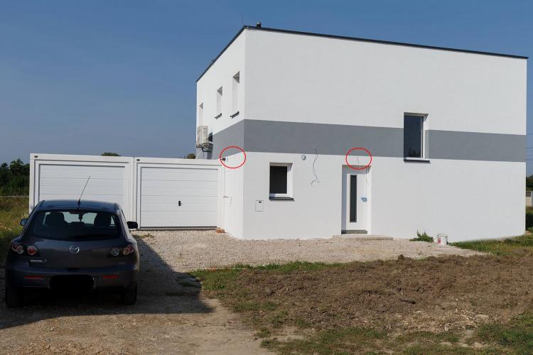

    wir haben uns nun 2 Außensensorlampen fürs Haus gekauft, eine bei der Türe, eine am Haus bei der Garage. Der Elektriker hat die Stromauslässe 2,6m ober Boden gemacht. Lt. Beschreibung gehören die Lampen jedoch auf 2m aufgehängt. Wir haben uns die Lampen der Nachbarn angesehen, die sind alle auf 2m bzw. darunter. Meine Frage, funktionieren die nun auf dieser Höhe auch, oder wird das nix. Möchte die Fassade nicht anbohren, und es geht dann nicht.

    Die 2 Meter sind nur ein Richtwert.
    Die Sensoren haben einen Erfassungswinkel. Wenn die Lampen zu hoch sind, kann man, wenn man zu dicht an der Lampe vorbei geht, unterhalb der Erfassung durch laufen, ohne auszulösen.
    Meistens gibt es Angaben über den Winkel in der Bedienungsanleitung. Gleichzeitig hat der Sensor aber auch eine maximale Reichweite. möglicherweise ist man, wenn der Sensor zu hoch ist, am Ende der Erfassung noch nicht am Boden. Das würde bedeuten, daß Katzen das Teil vielleicht nicht auslösen.
    Wie wäre es, wenn Du die Lampe provisorisch an ein Brett schraubst und anschließt. Brett senkrecht an die Wand lehnen, mit einer Latte abstützen. damit es nicht umkippt. Provisorischer Anschluß geht ja auch mit Verlängerungskabel und Steckdose, weil es ja nur auf die Höhe der Anbringung ankommt. Dann kannst Du das Teil mal "in echt" ausprobieren.

    Der Bewegungsmelder wird aller Wahrscheinlichkeit nach ohne Probleme Arbeiten.
    Wäre eher die Frage, welche Leuchtcharakteristik die Lampen haben. Wenn sie nur "zur Seite" (ala Glühbirne) leuchten, dann ist es natürlich nicht so schön, wenn sie hoch hängt.
    Ist es ein LED-Panel, das "nach unten" leuchtet, so sind die 2,60 Meter wahrscheinlich besser für euch als die 2 Meter der Nachbarn.

    vielen Dank für den Input. Ich werde am SA mal ausprobieren. Es ist eine "Stab-LED-Lampe, leider steht in der Beschreibung recht wenig, außer MOnatgehöhe 2m, Entfernung 2m bis 7m einstellbar. Ein weiteres Problem sehe ich - da genau über der Türe - wenn wir mal ein Vordach wollen (Regen...), wird das mit dem Senor nix mehr.
    Anbei sieht man die 2 Stromkabel, das Blaue ist für Alarmanlage (Sirene).

    "Das blaue" ist das, welches zwischen Fenster und Haustür aus dem Grauen Putz herunterhängt?
    Ich hoffe nicht, da dort jeder Einbrecher spielend leicht dran kommt....
    Warum nicht die Sirene ganz nach oben unter die Dachkante?

    Das musst Du den Elektriker fragen ;-) ich habe nur in Auftrag gegeben, er ist ja lt. seiner Homepage auch zertifizierter Alarmanlagenausstatter. Abgesehen davon, das ist doch "nur" die Außensirene (es gibt ja auch eine Innensirene). Und kommt er nicht genauso leicht oben ran, wenn er schon eine Leiter mit hat?
