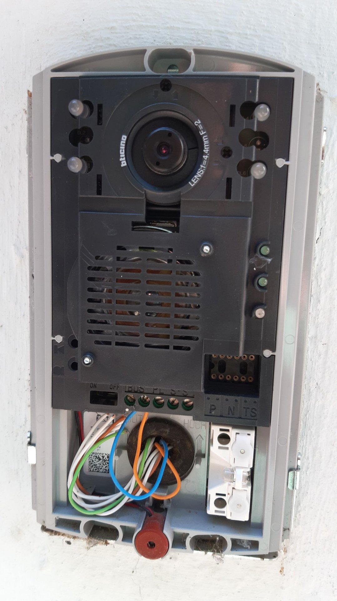

    wegen einer Funktionsstörung habe ich das Kabel der Videosprechanlage überprüfen lassen.
    Wobei ich mir die Prüfung im Nachhinein eigentlich hätte sparen können, weil es ein 2-Draht BUS-System ist und trotz Funktionsstörung die Stromversorgung zur Außenstation vorhanden war.
    Jedenfalls geht seit der Messung an den Kabeln, die Außenstation nicht mehr an.
    Hat jemand eine Vermutung, woran es liegen könnte?

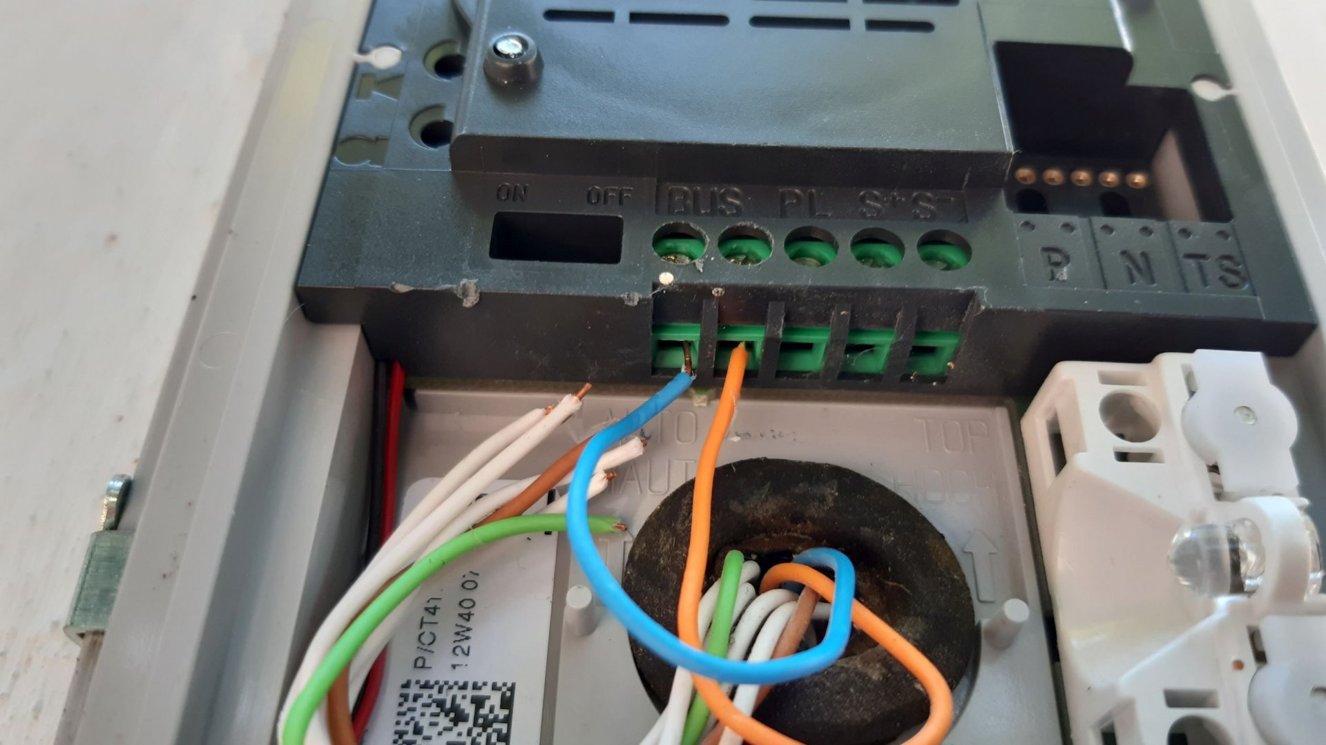

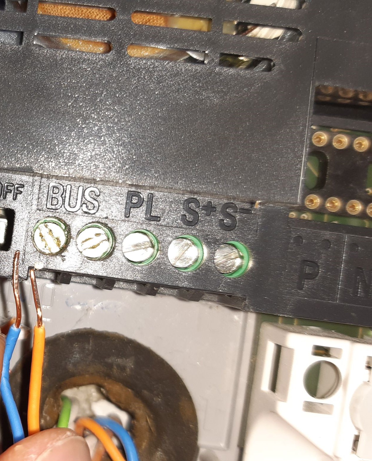

    An dem blauen Kabel was nur halb oder gar nicht drin ist? Oder falsch verkabelt nach der Messung oder einfach nen Kabelbruch

    Das blaue mal ganz rein schieben?

    Danke für die Antwort und gute Beobachtung.
    Das blaue Kabel ist nur etwas länger als das orange und steht deshalb raus.
    Habe es auch schon anders herum probiert, also orang links und blau rechts, aber ging auch nicht.
    Und das Gerät ist natürlich auch auf "On" nachdem ich die Kabel wieder reingemacht habe ;-)
    Vielleicht ist es auch so, dass ein Schaltkreis oder etwas anderes in der Außenstation schon kaputt war und nachdem die Stromversorgung unterbrochen wurde, beim erneuten Stromfluss sich der Defekt auch im Bezug auf die Stromaufnahme bemerkbar gemacht hat und nicht wie vorher, nur auf die Funktion von Klingel und Video, habe aber keine Ahnung ob das so sein könnte.

    Wer hat es denn wie geprüft? Vielleicht hats der zerschossen bei der Prüfung. Solche Experten kenn ich nähmlich auch.

    Naja, nachdem jemand anderes es nochmal geprüft hat, war kein Strom mehr auf den beiden Adern drauf, obwohl es vor- und während der ersten Prüfung der Fall war.
    Mit zerschossen meinst du bestimmt einen Kurzschluss oder?
    Ein Kurzschluss war nicht vorhanden.
    Meinst du, er könnte dabei einen Kabelbruch an einer der beiden überprüften Adern verursacht haben?
    Das Problem wurde jedenfalls gestern dadurch gelöst, dass zwei andere Adern des Kabels genommen wurden.
