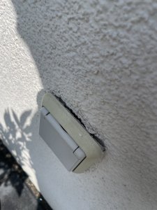

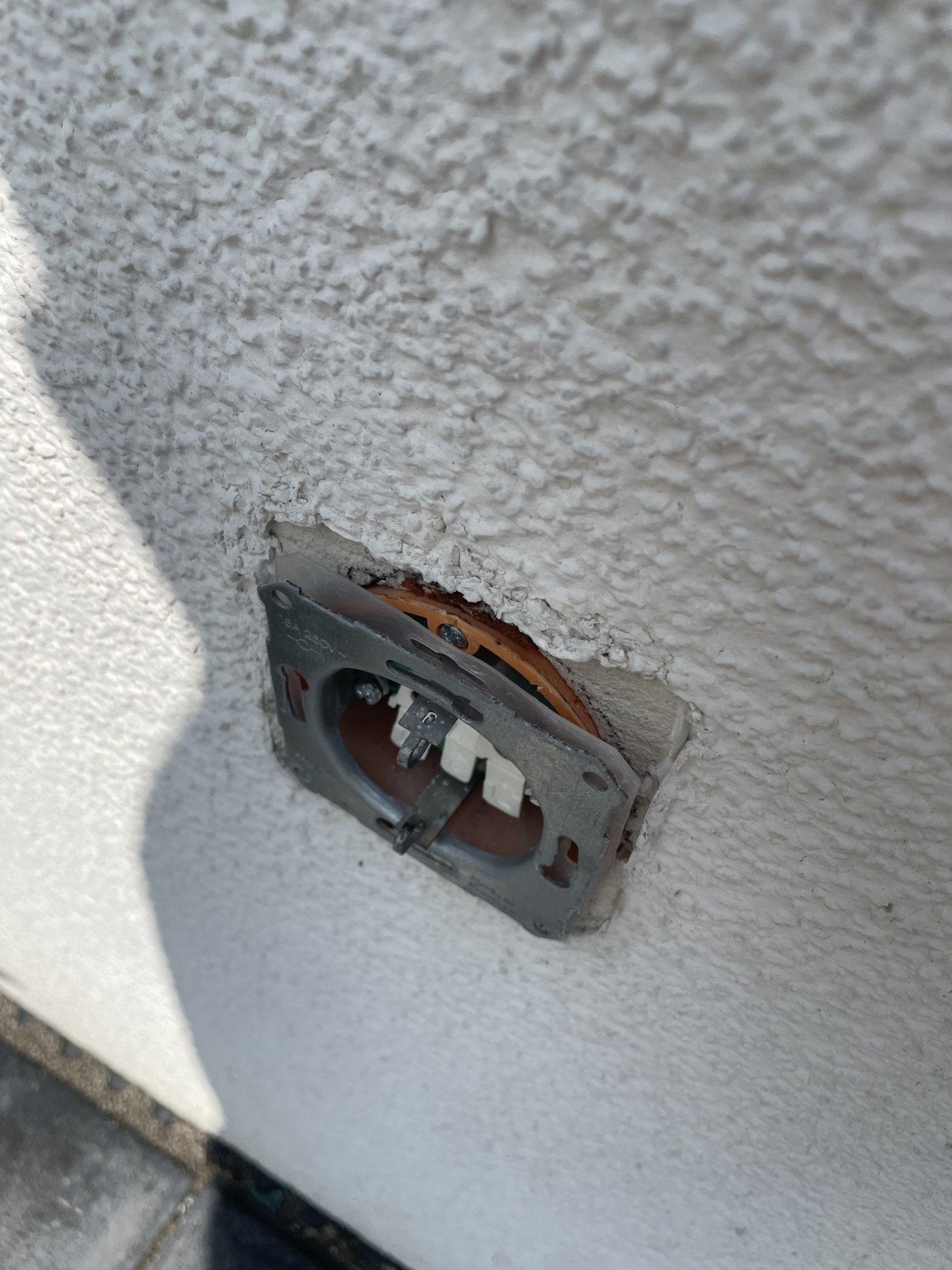

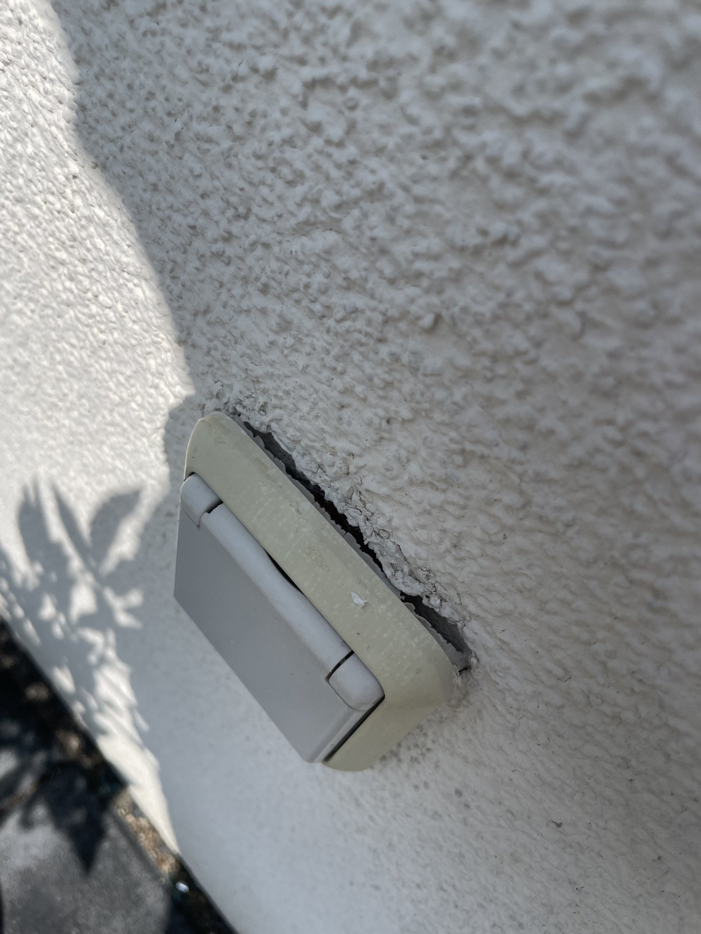

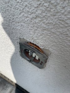

    meine Steckdose im Außenbereich hat sich gelöst. Die Dose lässt sich 1cm in die Öffnung drücken, fallt dann aber wieder raus. Es wirkt als ob die Dose lediglich von der Dämmung gehalten wird.
    Kann man dies reparieren oder muss man hier einen neuen Aufbau machen über einen Fachmann?
    Vielen Dank im Voraus und viele Grüße.

    Kann man mit Montagekleber oder Aquariumsilikon neu einkleben

    Was genau hat sich denn gelöst? Die Hohlwanddose (das orange Teil) oder der Steckdoseneinsatz?
