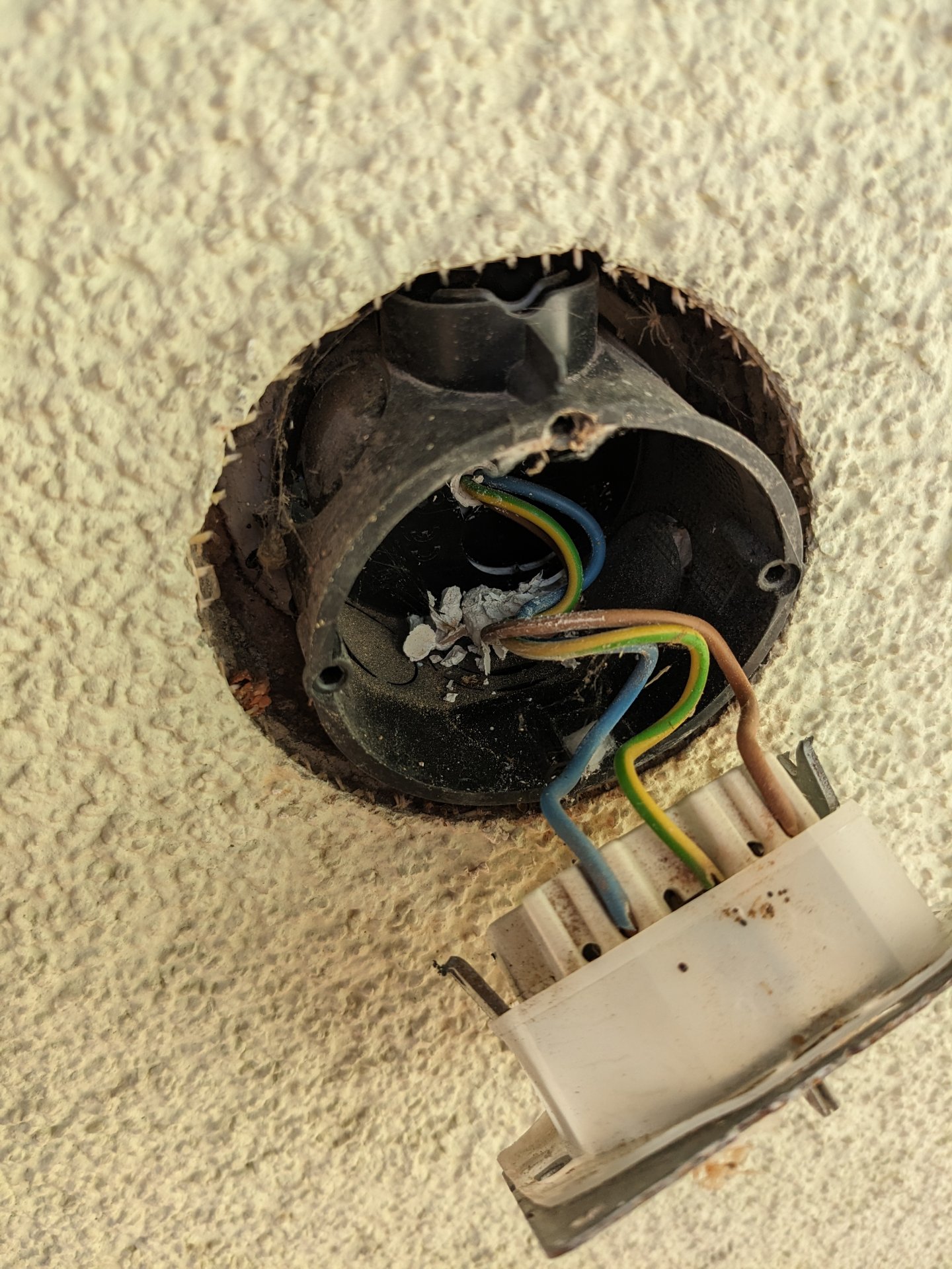

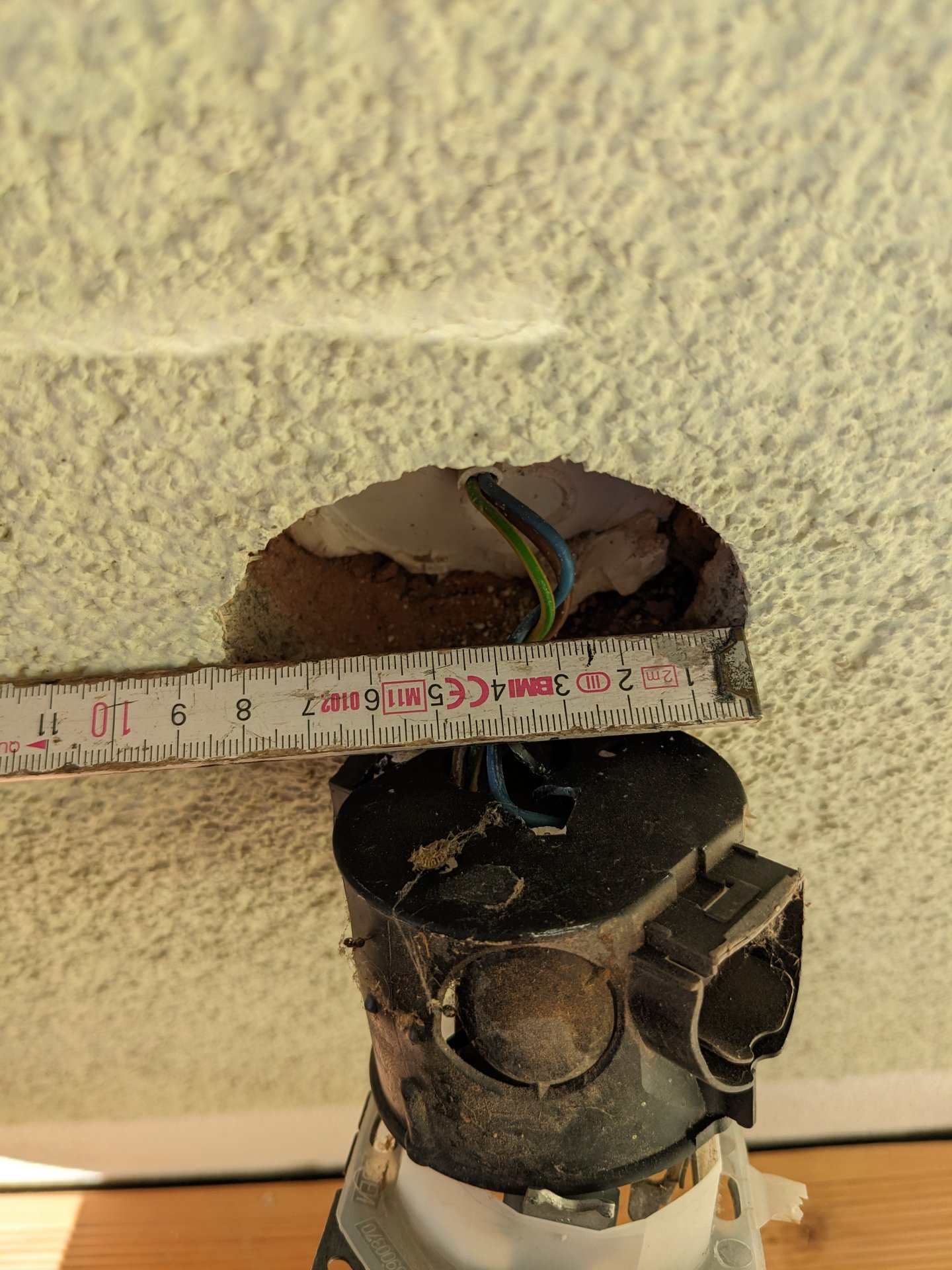

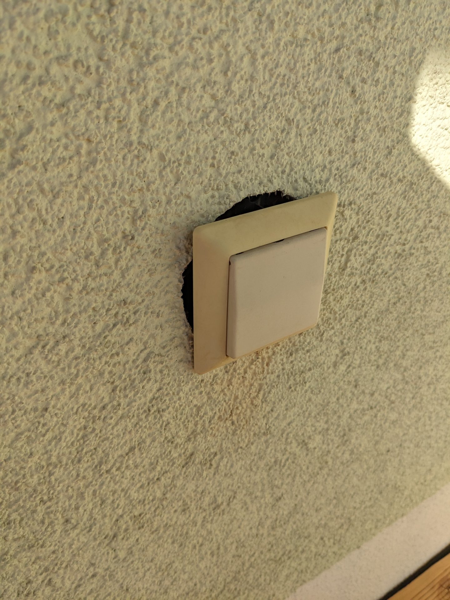

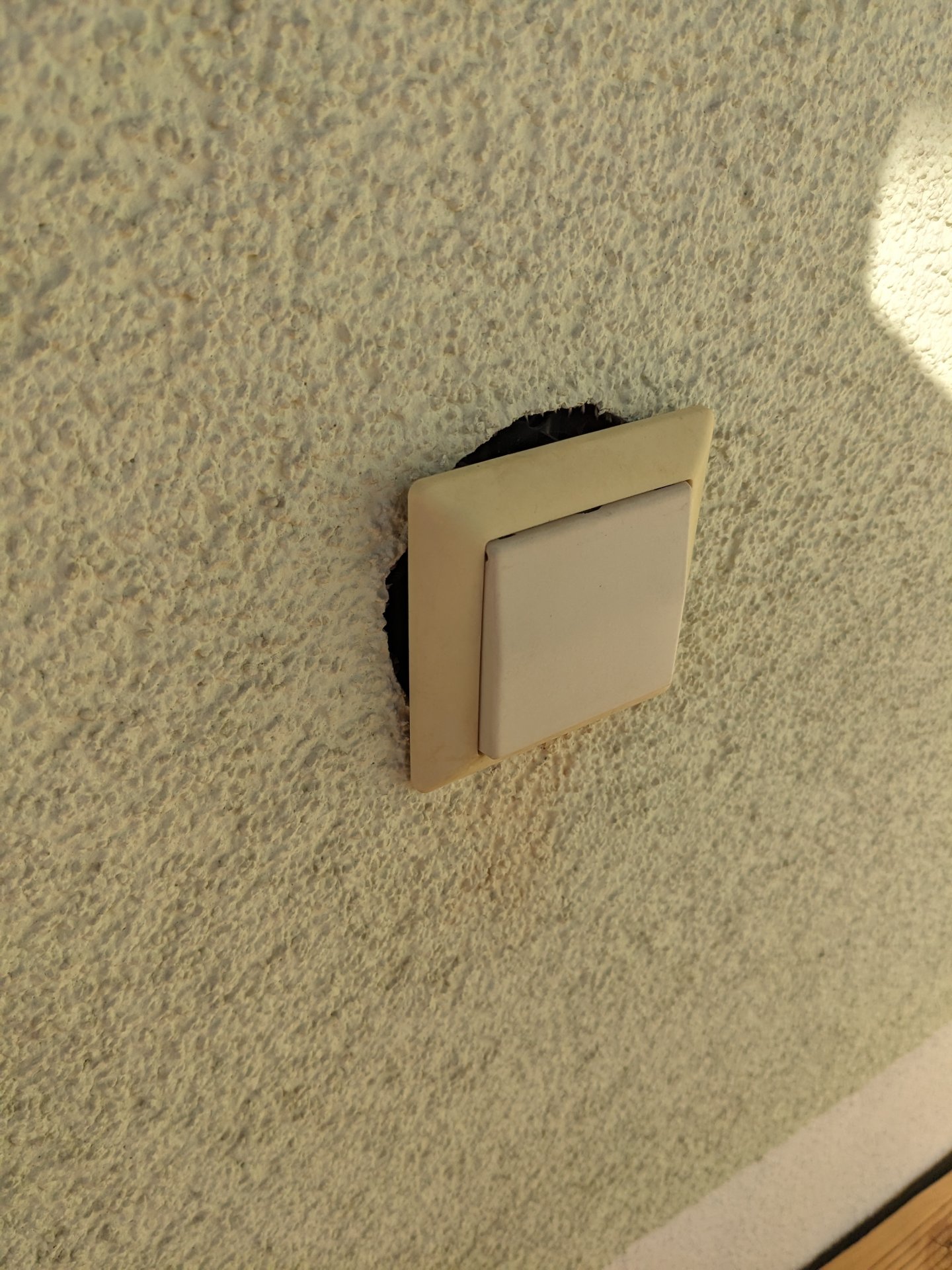

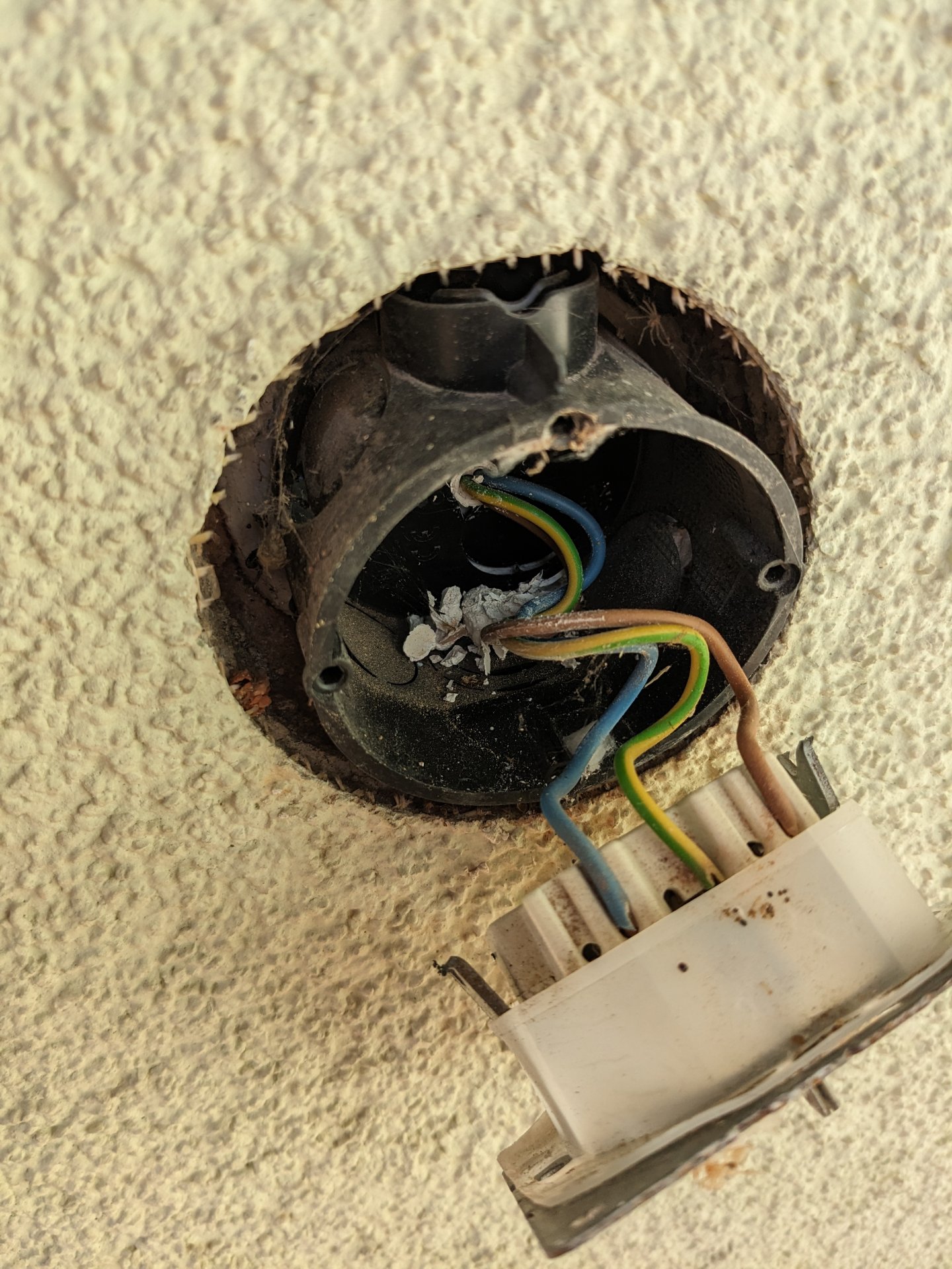

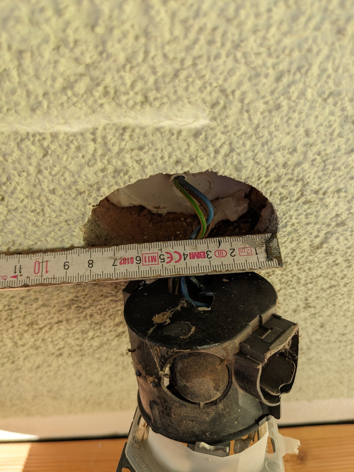

    auf dem Balkon unseres Hauses befindet sich eine Außensteckdose die (vermutlich, bin kein Experte) ziemlich gepfuscht ist, siehe Bilder. Wie kann ich das jetzt ordentlich hin bekommen? Habe selbst gesucht aber keine passende Dose und keinen passenden Einsatz dafür gefunden. Ich könnte das Loch in der Wand zwar kleiner machen, sodass das vorhandene Material wieder passt aber dann ist immer ein Rand um die Steckdose zu sehen (Farbe für die Fassade gibt's leider keine).
    Vielen Dank für Eure Tips!

    Die Unterputz-Dose einkleben.
    Und dann den Strukturputz ausbessern, oder einen "Dekorahmen" anbringen.

    vor allem mittig einkleben. Eventuell muss man dafür den Verbindungstunnel etwas stutzen. Dann sollten gängige Schalterprogramme gut abdecken. Busch-Jäger Allwetter 44 hat z.B. 91mm Kantenlänge, das würde funktionieren.

    Wenn es in einer Außendämmung ist, wird die up-Dose verkeilt und eingeschäumt.
    In einer herkömlichen Wand würde ein Gipsbecher zur Befestigung genügen.

    da es im Aussenbereich ist, muss erstmal der Gibs da hinten aus der Dose raus!. Dann besorgste dir Rakufix und setzt die Dose damit ein. ( Achtung, das wird sehr schnell hart ). Abdecken wirst du den Rest der Dose nur meit einen Gira TX44 Rahmen, weil das Loch für die Dose zu gross gebohrt wurde.
