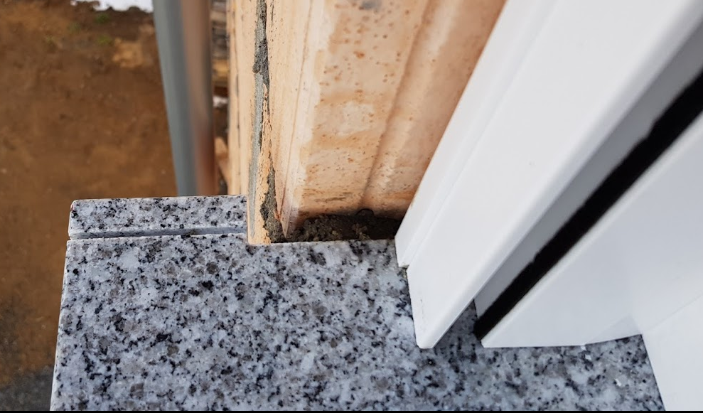

    bei uns sind gestern die Steinfensterbänke für Außen gekommen. Diese sollen unseren Poroton T7 Mauerwerksstein nicht verletzen/beschädigen. Daher wurden die Fensterbänke im Randbereich ausgeschnitten. Festgelegt wurde, dass der Abstand zwischen der Fensterbank und dem Laibungsstein nie größer als 1 bis 1,5 cm sein soll. Das ist jetzt aber der Fall.
    Sollte das Wasser jedoch in die Rollladenschiene regnen, könnte das Wasser auch zur Seite in Richtung Putz laufen. Folge der Putz saugt sich voll und fällt irgendwann ab. Müssen die Rollladenschienen mit Silikon abgedichtet werden? Wo müsste optimal die seitliche Regenwasserablaufrinne in der Fensterbank gefräst sein?
    Bei uns soll die Fensterbank zum Fenster mit einer Silikonfuge gedichtet werden. Ist das OK?

    Da fallen mir spontan drei Möglichkeiten ein.
    -Alle Fensterbänke neu machen
    -Hoffen, dass der Putz dick genug ist oder eine Dämmplatte drunter, damit man noch auf die Fensterbank kommt.
    -Silikon, dass man permanent ersetzen muss, da es nur ein Geschmotze und keine fachgerechte Fuge werden kann.
    Fachgerecht wäre aber wohl nur die Variante 1.

    Bei uns ist es zwischen fensterbank und fenster auch mit Silikon abgedichtet. Die Ablaufrinne soll ja das Wasser nach vorne leiten, dass das wasser nicht links und rechts am Putz runter läuft. Das ist damit erfüllt. Trotzdem wäre es wahrscheinlich besser gewesen, sie etwas weiter inten zu platzieren. Wenn es richtig regnet, dann ist zwischen den Laibungen trotzdem Wasser am Putz.
    Wir haben nur unten eine Abtropfrinne, bis jetzt haben wir links und rechts keine Wasserflecken am Putz.

    Wer hat sich denn diese hirnrissige Aufgabenstellung einfallen lassen?
    Da liegt der Haase im Pfeffer!
    An den Stein-Fensterbänken herumschnitzen anstatt die Krümelkekssteine auszuklinken. Fassungslos...
