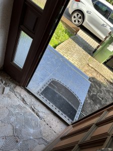

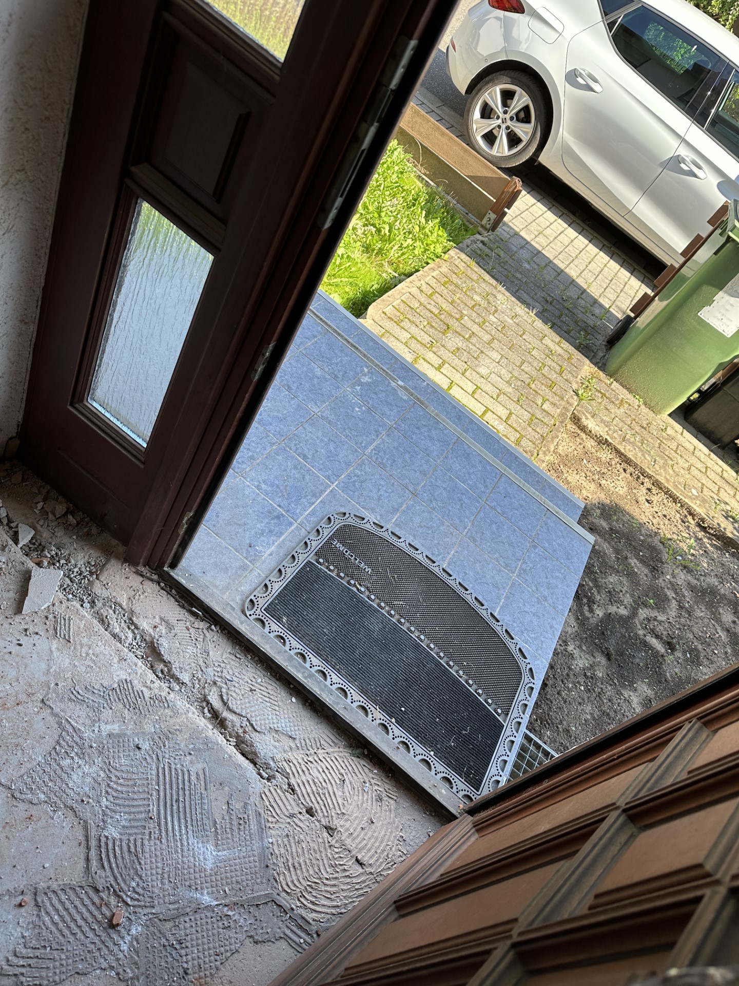

    bei uns ist die Außentreppe zur Haustür aus Beton und liegt auf der Erde auf. Ob ein Betonfundament drunter ist, kann ich leider nicht sagen.
    Ich vermute, dass die Treppe irgend wie mit dem Haus armiert wurde und sich die Treppe über die Jahre gesetzt hat.
    Im Haus waren Fliesen verlegt, diese hat es über die Jahre angehoben und sie mussten immer wieder festgeklebt werden.
    Zuerst wollte ich den Spalt innen nur bearbeiten und wieder zu machen. Das erscheint mir nicht richtig, da die Treppe sowieso neue Fliesen benötigt bzw. evtl. durch Natursteine ersetzt werden könnte. Außerdem möchte ich verhindern, dasss die Treppe in Zukunft weiter absackt.
    Wie würdet Ihr an die Sache ran gehen?

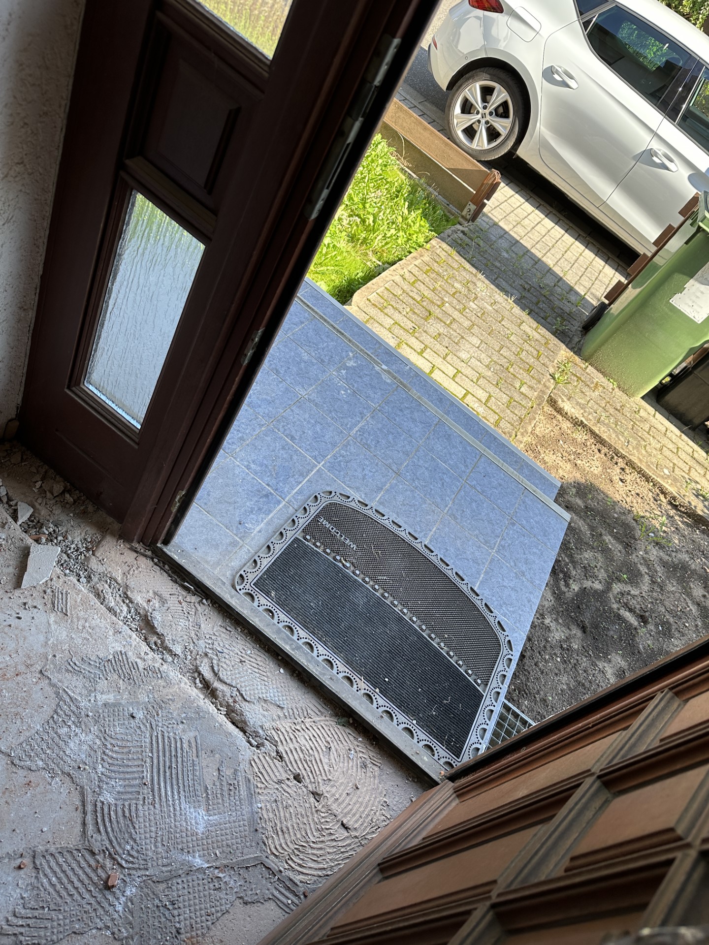

    Bist du sicher, dass der innen liegende ca. 20 cm breite Streifen des Flurfußbodens zwischen Riss und Schwelle auch zum massiven Außentreppenblock gehört? Kann ich kaum glauben.
    Ich vermute (allein durch Blick auf die Fotos), dass im Zuge einer nachträglich angebrachten Außendämmung (WDVS) auch die Haustür nach außen versetzt wurde und dabei dann der Fußboden (Estrich) im Flur bis zur neuen Haustürschwelle angeflickt wurde.
    Ich vermute mal weiter dass du nur diesen Estrichrand rausnehmen musst und dann mal den Estrich im Flur fachgerecht ergänzen solltest mit Epoxyfuge und Vernadelung, oder du musst im Flur den Estrich komplett erneuern.

    danke für die Einschätzung. Das Haus ist ungedämmt und die Außenwand besteht aus 30cm Poroton.
    Sicher bin ich mir nicht, es würde alles dafür sprechen, dass dieser Teil mit der Treppe Verbunden ist.

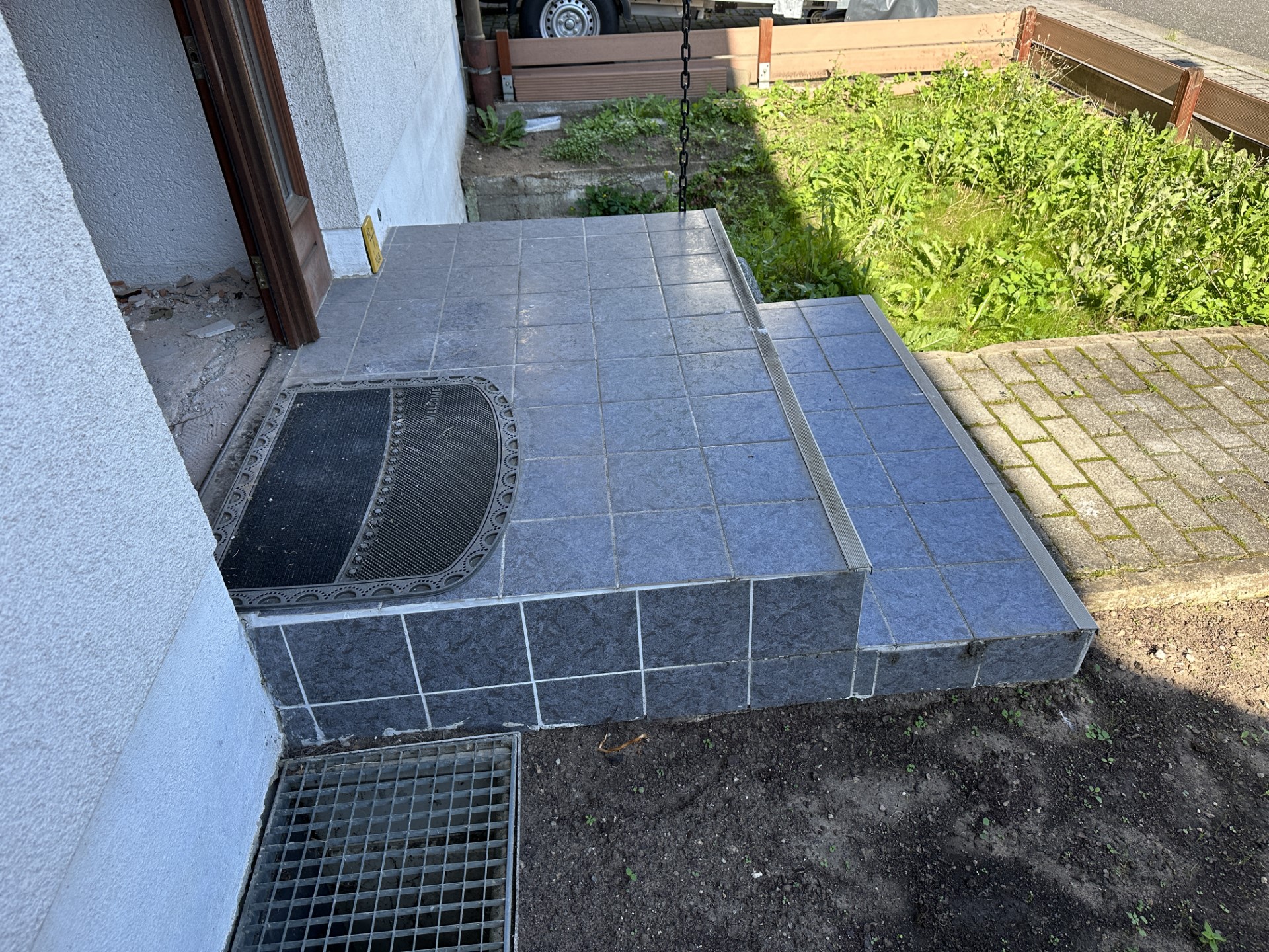

    Was man erkennen kann:
    - Unpassende Höhenanlage innen/ aussen
    - Fliesen für aussen nicht geeignet
    - Unterschiedliche Stufenhöhe
    - Haustür erneuerungsbedürftig
    - Keine Dämmschicht aussen
    Fliesen im Haus sollten mit Trennfuge verlegt werden. Dort wo das neue HT Element platziert werden soll, im Boden Platz für Dämmelement lassen

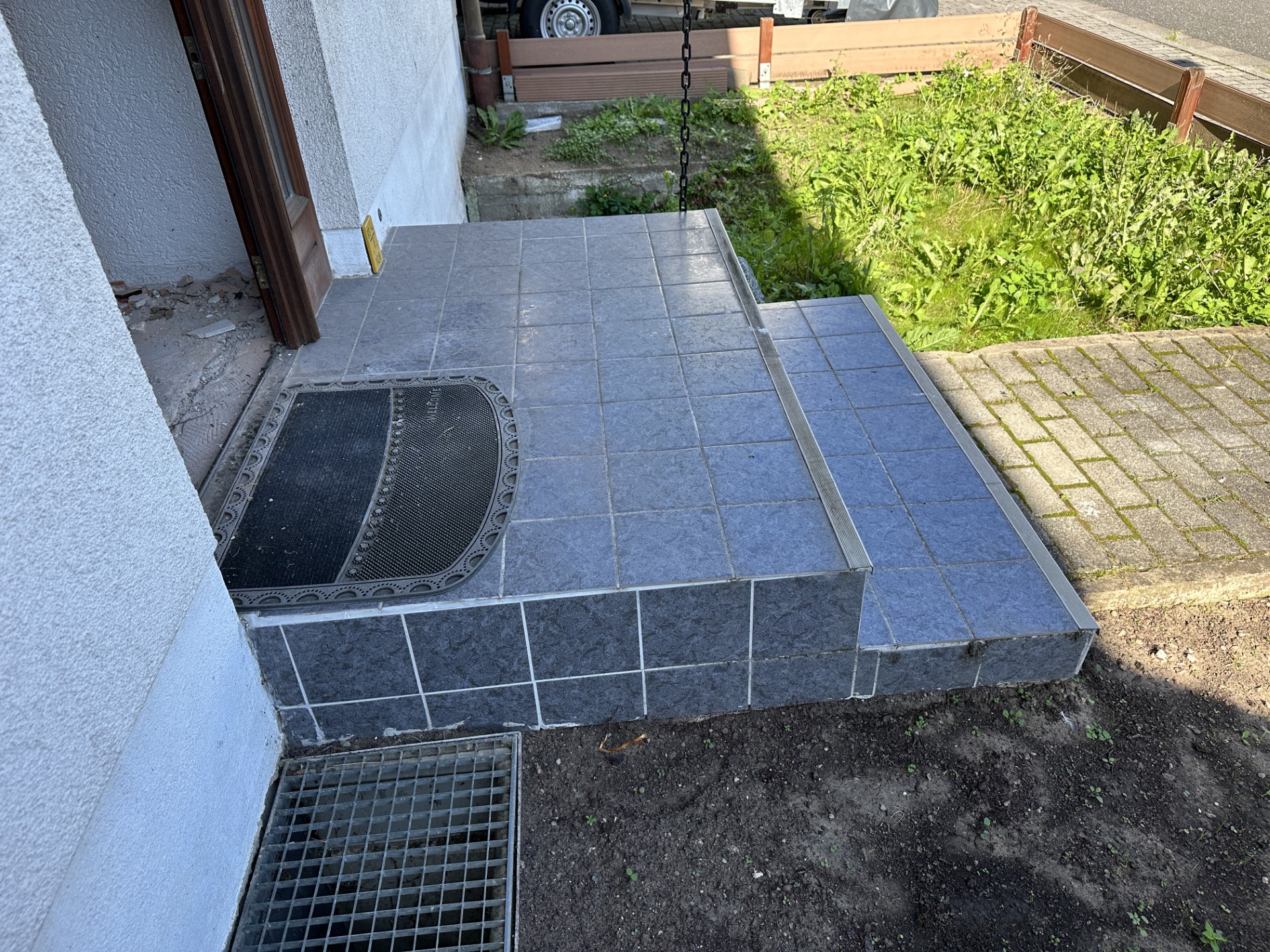

    Wie wäre das Vorgehen, wenn man die Treppe erneuern möchte?
    die Betonplatte der Treppe scheint ja bis in den Innenbereich zu gehen und bildet eine schöne Kältebrücke.
    Mittlerweile tendiere ich fast dazu, die Treppe abzureißen und etwas anderes anzubauen.
    Habt Ihr Ideen dazu?

    Momentan stellt die Außentreppe natürlich eine Wärmebrücke dar,
    was allerdings zu vernachlässigen wäre wenn’s innen einen ohnehin sinnvollen, ungeheizten Windfang geben würde,
    sodass beim Türöffnen nicht Unmengen warmer Luft entweichen können.
    Abreißen ist sicher sinnvoll, wenn du die Fliesen ändern willst.
    Es gibt massive Granit-Blockstufen 100 x 30 x 15 cm, die einfach auf ein verdichtetes Schotterbett gesetzt werden können- ggf kannst du den Betonbruch teilweise als Unterbau verwenden.

    Hast du denn im Flur mittlerweile mal den Streifen gebrochenen Estrichs entlang der Haustürschwelle innen mal rausgepickert um nachzusehen welcher Fußbodenaufbau denn tatsächlich im Flur zur Schwelle hin vorhanden ist? Oder reden wir hier die ganze Zeit nur über Vermutungen?
