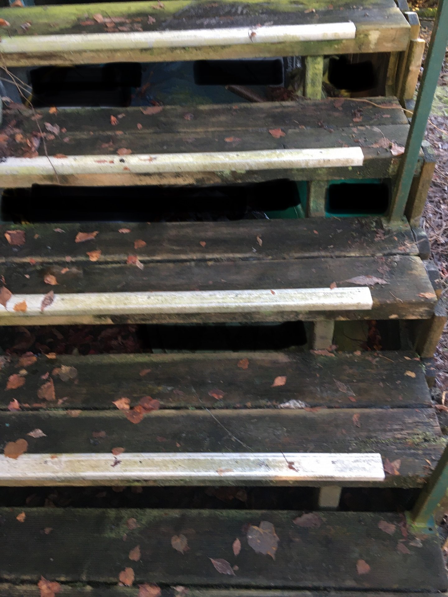

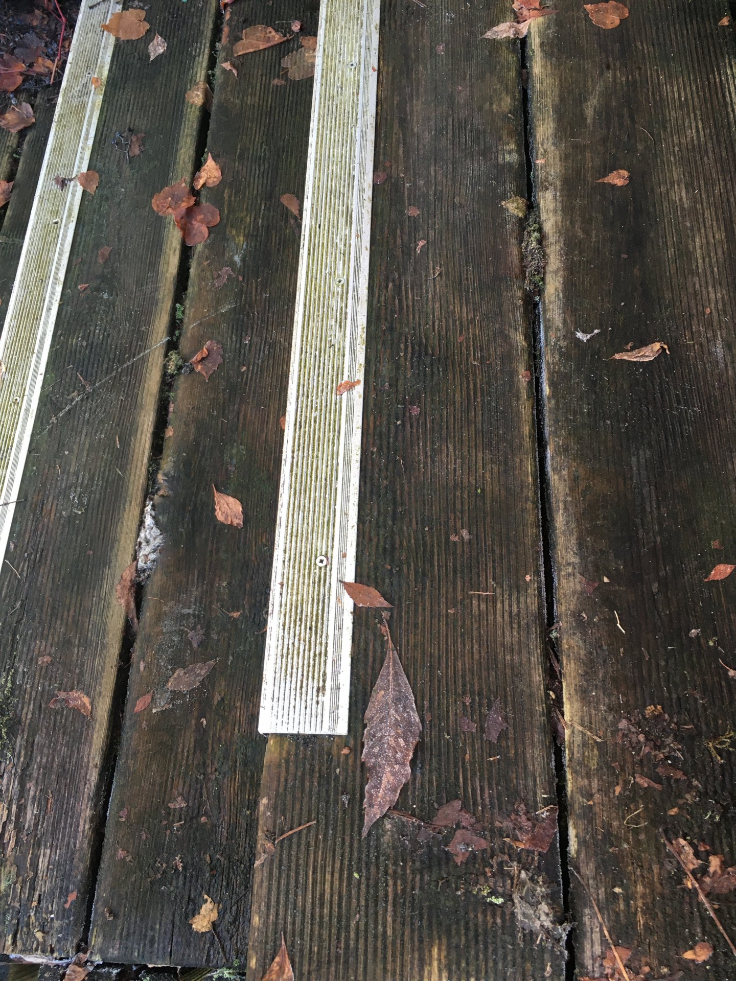

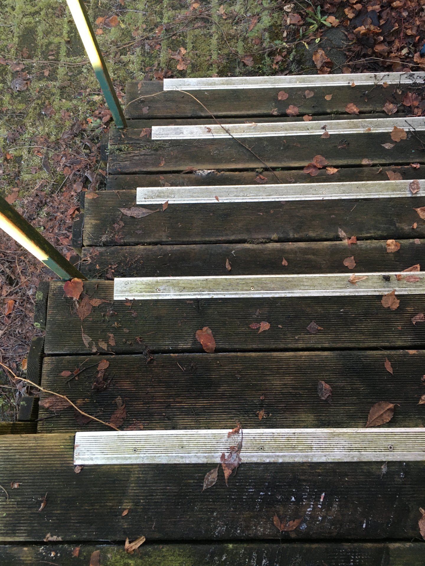

    Hallo
    Eine in die Jahre gekommene Aussentreppe aus Holz und Metall ist besonders bei Regen/ Schnee sehr rutschig.
    Hat jemand eine Idee ode Erfahrungen, wie bzw womit man dies beseitigen könnte, ohne großen Material / Arbeitsaufwand?
    Mbg chavove C4B72D05-959D-4905-AD9C-908BC44B79AC.jpeg FECCB0AE-A4A2-4B6F-9EDC-FAAF77347CC4.jpeg 20D01778-28C9-4762-B269-4EF320C079C1.jpeg

    Bürsten, entweder mit einer Messing Handbürste oder mit einer Santiniermaschine. So das die Algen inkl Schmutz von der Oberfläche entfernt werden, was auch sehr gefährlich ist, weil es rutschig werden kann.
    Aber bitte alles in Fasserrichtung Bürsten

    Gemeint war welche Dinge man aufbringen könnte..spezielle Schrauben oder Bleche.
    Saubermachen wie ist mir klar :lock
    Bon ja auch vom Fach ;)
    Hatte an quer einfräsen gedacht aber dazu müsste ich die Stufen entfernen...schlecht.

    Es sind die Längst Rollen...teuflisch glatt.
    Da muss Wat drauf Wat packt! :hammer:

    Sorry, so brutal das klingt: Streusplit

    Das einzigste was dagegen konstruktiv entgegenwirkt ist das vermeiden von großen ebenen Flächen, also ein Metall-Gitter o.ä so das Schnee etc abläuft und so wenig wie möglich haftet..
    Oder du machst es wie auf Wanderwege in den Bergen das du ensprechendes Rundholz am Anfang vom Auftritt anbringst, anstatt deine noch rutschigeres riffelblech. Da ist die Abrutschgefahr deutlich gemindert.

    Spikes einbauen :)

    Also sowas in der richtung Stufenprofil mit kleinen Noppen/Nagel. ich suche grade finde aber leider nix...

    wenn dir das Holz egal ist, dann schraub doch einfach ein paar terrassenschrauben rein und lass sie ein paar mm überstehen. gibt auch schon ordentlich "grip" .
    wie "spikes"

    Wie schon vorgeschlagen, erstmal diese Aluwinkel abmontieren.
    Statt dessen Antirutsch-Treppenkantenprofile für Außen - sowas in der Art - oder so ähnlich.

    Wenn alles zu teuer ist dann musst den Mist halt einfach Putzen bzw die Riffelbretter von den Algen entfernen ! Vorschläge wurden zu genüge genannt..

    Alles schon mal gemacht mit Saubermachen. Kein Erfolg. Treppe existiert ja schon bestimmt über 30 Jahre
    Hab mal an Frasungen gedacht oder mit ForstnerBohrer symetrisch Löcher ansetzen....so dass der Schnee ein wenig durchfällt. Jedoch schwach das die Stufe

    Sorry also wenn ein paar Schrauben zu teuer sind bin ich auch raus :)
    Kannst natürlich auch die Bretter Einschlitzen etc.
    vermutlich ist die beste Lösung Trittsichere arbeitsschuhe
