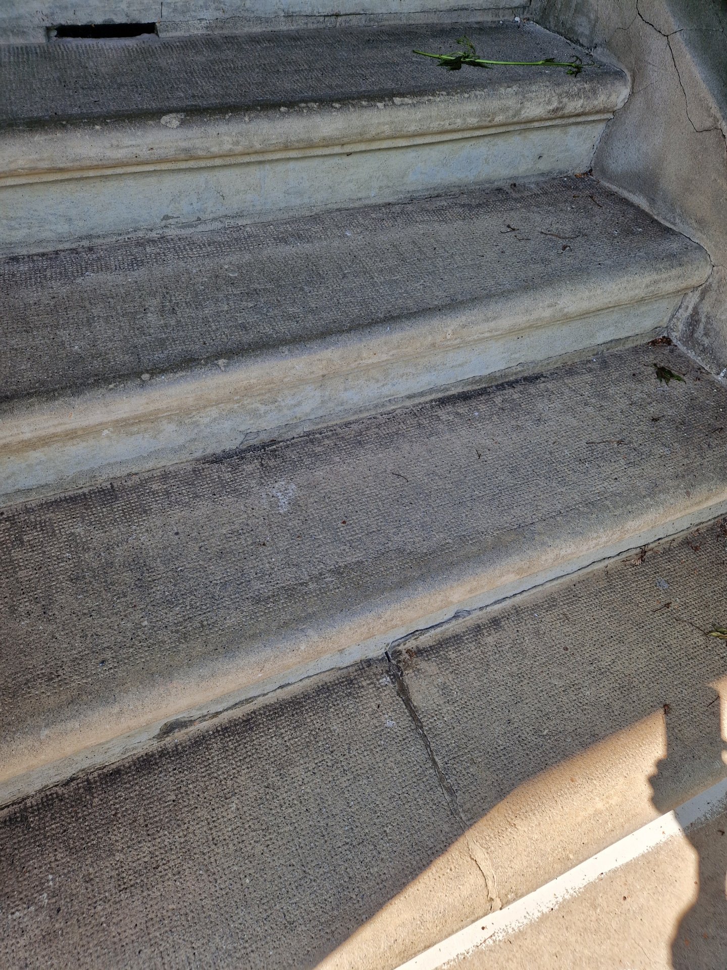

    wir haben eine Außentreppe aus 1910 (siehe Foto) mit 17 Stufen und einem Podest. Die gesamte Treppe ist desolat. 3 Treppen gebrochen und die Wange an der Außenseite bröselt ab. Ein Betonsanierer sagt abreißen und neu bauen. Der Baumeister meint das ist zu aufwendig und man sollte sie sanieren, auch weil die Optik nicht mehr so nachbaubar ist (Florentiner Profil).
    Wir sind ratlos was hier der richtige Schritt ist. Totalabriss und Neubau scheint sehr aufwendig, aauch weil die Stufen an das alte Haus angeschlossen sind und vermutlich auf einer Ziegelreihe aufliegen. Sanieren scheint auch schwierig, da man die Oberfläche nicht mehr homogen/schön kriegt und es nach Flickwerk aussieht.
    Hat da jemand Erfahrungen/Empfehlungen?

    Ja was soll man dazu sagen? Niemand hier kann beurteilen ob diese Konstruktion,
    noch Tragfähig ist und um welche Konstruktion es sich handelt!

    Und sanieren wäre billiger als abriss mit neubau, dass glaub ich eher nicht.

    Die Info war nicht unbedingt billiger sondern eher langlebiger. Bzw. war die Meinung des Betonsanierers, dass man ja ohne den Beton genauer untersucht zu haben nicht weiß ob Sanierung überhaupt dauerhaft hält. Wie gesagt, die Außenwange ist sicher nicht mehr zu retten, aber die Treppen sind schon von unten mit Stahl verstärkt/fixiert. Die Unterseite der Stufen sieht man gut (ist nicht verbaut). Die sehen eigentlich noch gut aus. Aber selbst wenn man die Treppen behalten kann, kann man wohl keine schöne Oberfläche drauf machen und es würden die (alten) Stufen dann auch wieder nicht mit dem neuen Plateau in der Mitte der L-förmigen Treppe zusammenpassen. Das Plateau ist ziemlich sicher neu zu machen...

    Ich würde versuchen diese schöne Treppe zu erhalten.
