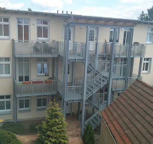

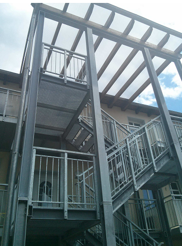

    Eine Stahltreppe als einziger/Hauptzugang sollte man besser überdachen. Z.B. so:

    Wirklich schöner wird's dadurch allerdings auch nicht ...
    ... aber die Optik ist dabei offenbar nachrangig.

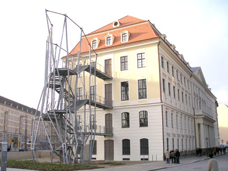

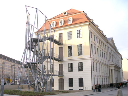

    Hallo Herzog
    So ganz fachunkundig scheinst du gar nicht zu sein.
    Bei einer Betontreppe hast du "Bedenken" und bei der Stahltreppe "befürchtest du". Wie soll dir da denn einer helfen, es kommt doch bei jedem Vorschlag sofort ein Aber ........ Es hat eben alles irgendwo Vorteile und Nachteile.
    Architekten, welche sich nicht entscheiden können, bauen so :

    Na ja, da das die Fluchttreppe aus dem Dresdner Stadtmuseum ist, ist das als (gewollte) Kunst zu betrachten. Aber die liegt ja immer im Auge des Betrachters ;)
