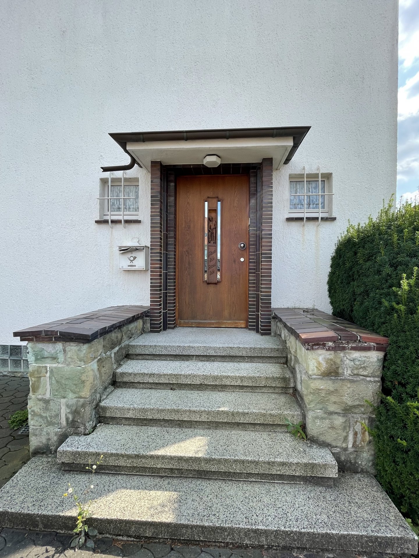

    Hallo zusammen, die Situation ist folgende: in unserem 30er Jahrebau wird innen der Bodenbelag um 7cm erhöht, da wir eine Fußbodenheizung bekommen. Nun ist die Frage, wie man die bestehende Eingangstreppe draußen auf die gleiche Höhe bekommt, damit man keine Stolperstufe hat im Türeingang. Anbei ein Foto der Bestandssituation. Ich bin dankbar für jede konstruktive Idee.

    Hallo JanaLo,
    Für Dein Problem braucht es sicher eine ganzheitliche Lösung. Da ich davon ausgehen, dass eure Haustür nach innen aufgeht, muss diese ja auch in der Höhe angepasst bzw. ausgetauscht werden, genauso wie die Ziegeleinfassung der Tür.
    Die oberste Treppenstufe um 7 cm zu erhöhen ist keine Lösung, das Schrittmass der Treppe würde sich verunregelmässigen und eine Stolperfalle bieten.
    Es sieht so aus, als wenn eure Treppe Natursteinstufen besitzt (Granit) ? Diese könnte man aufnehmen bzw. ausbauen und mit der untersten Stufe beginnend jeweils um 7 cm erhöhen, falls der Unterbau noch taugt und die Treppe wieder neu aufbauen. Das wäre wohl ein Fall für Steinmetz oder Galabauer.... die Granitplatten sind reichlich schwer und nur mit Maschineneinsatz zu heben.
