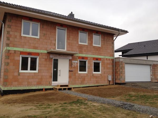

    Erst einmal vielen Dank für deinen Beitrag. Ich glaube, ich habe die Sachlage etwas schwammig beschrieben.
    Das Haus steht bereits und wir wohnen auch schon drin. Die oben beschriebene Variante hätten wir bereits bei der Bodenplatte mit einplanen und ausführen müssen. Ist aber nicht geschehen. Das was du meinst ist so ein Isokorb. z.B. von Schöck. Habe ich auch für meine Überdachung verwendet. Eine sehr schöne Sache.
    Bei den Stufen habe ich zwei steigungen zu überwinden. Also sind es eigentlich zwei stufen.

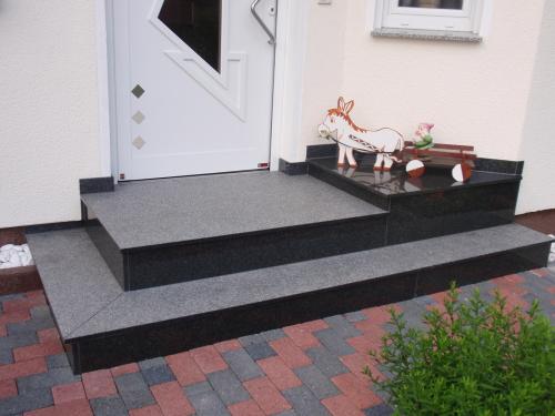

    Ich versuche mal ein Paar bilder hinzu zu fügen. Dann ist es etwas einfacher.
  6. #6 Gast036816, 20.04.2012
    also 2 stufen.
    soll die treppe dann auch so aussehen wie die auf dem bild 1 - stufen an allen drei seiten?

    Ja! So soll sie dann aussehen.

    dein eingang ist durch die treppe nicht barrierefrei - das ist gemeint.
    wenn du deine treppe realisieren möchtest - alternative wäre jetzt eine rampe - dann mach die fundamente, die platte und die stufen - aber ohne verbindung zum haus. mach unten u-förmig die untere stufe auf den fundamenten zuerst und die obere platte anschließend.
