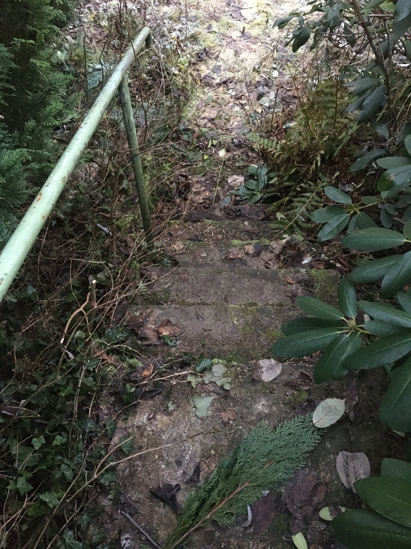

    Hallo
    Hab eine Garten Treppe...letztens gestürzt :cry
    Was kann ich dort ohne Kosten- und arbeits intensiven Aufwand machen, um die Stufen zu sanieren?
    Bin alleine und muß klarkommen :e_smiley_brille02:
    Mbg chavove 8C1EB9EB-56B9-46D3-A7C1-F2B59C8A5540.jpeg 84A5BD01-A8E1-446C-91B0-896D4E25A8A4.jpeg 8C1EB9EB-56B9-46D3-A7C1-F2B59C8A5540.jpeg 57E7A33F-3DF5-4B70-AD9E-23883D4FC8E0.jpeg

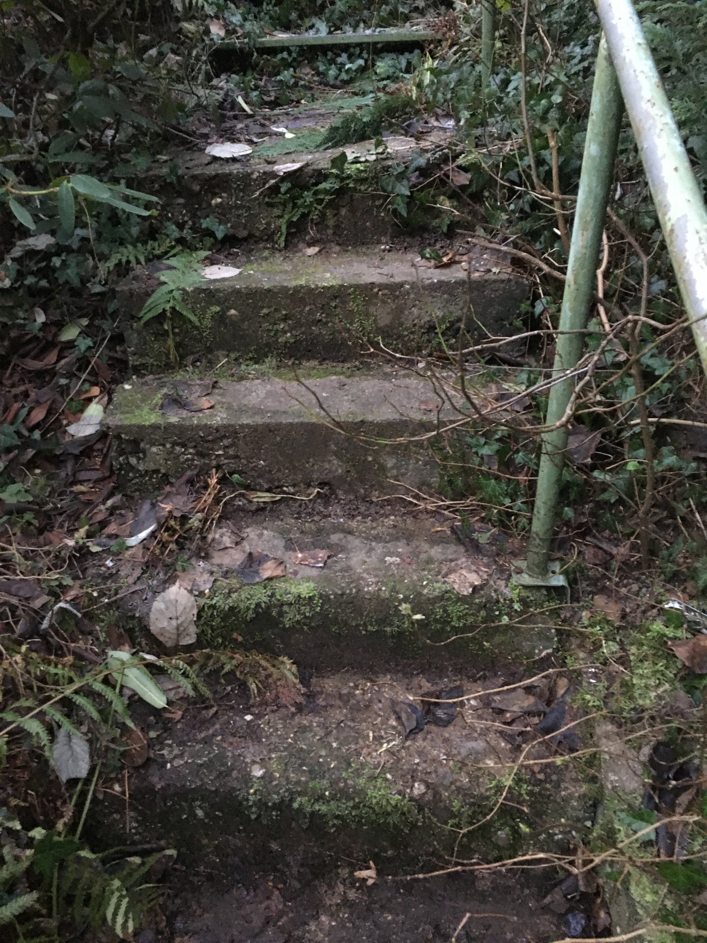

    Als Sofortmaßnahme die Treppe von jeglichem Dreck und Unrat befreien. Gestrüpp daneben zurückschneiden. Dann noch mal Fotos zeigen, auf denen man die Treppe auch sieht (und nicht nur Moos).
    Zur Vermeidung von Stürzen künftig stets den Handlauf benutzen!

    Das hab ich beim stürz gemacht aber leider hat es nicht ausgereicht mich abzufangen :cry
    Denke man sieht die Stufen schon etwas...alles grober Beton und mindestens 40 Jahre alt

    Ich hatte das erst so verstanden, dass der Sanierungswunsch unmittelbare Folge der Sturzerfahrung gewesen sei.
    Die Treppe sieht für mich zwar dringend reinigungsbedürftig, aber nicht zwingend sanierungsbedürftig aus. Eine Sanierung oder einen eventuellen Austausch würde ich aber in das Gesamtkonzept Gartengestaltung mit einbinden.

    Hatte gedacht evtl die Treppe einzuschalen und neu zu betonieren...oder irgendetwas auf die Stufen wobei dann der Höhe Ausgleich unten wie oben ein Problem wird

    Erstmal sauber schneiden und mit hochdruckreiniger sauber machen dann weiterschaun

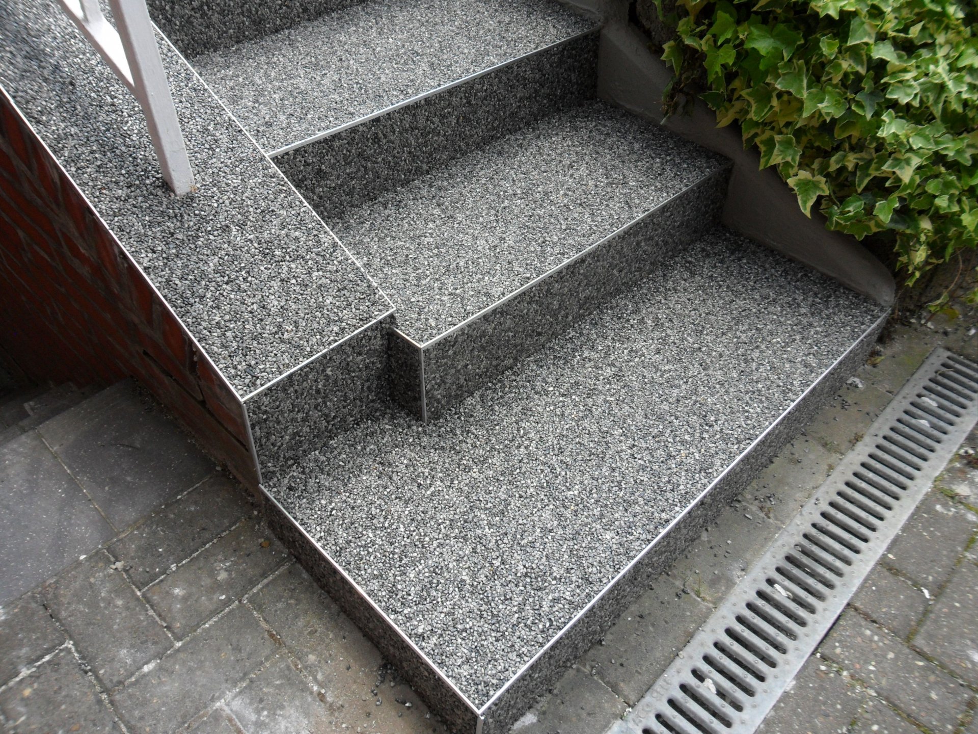

    Würde dir auch empfehlen die Treppe erstmal komplett frei zu legen. Der Beton sieht jetzt nicht stark angegriffen aus und die Treppe in ihrer Form komplett intakt.
    Eventuell nimmst du dir vor dort Schieferplatten oder anderen Belag drauf zu legen damit die Treppe etwas "griffiger" wird.
    Ich hab schon öfter gesehen wie alte Betontreppen mit einem "Steinteppich" versetzt werden, wirkt optisch gut und macht die Treppe weniger Rutschig.

    Wow cool:e_smiley_brille02: das ist ja ne idee!
    Nur bestimmt nicht preiswert und einfach zu bewerkstelligen.
    Hab so gedacht die Treppe neu einzuschalen nach Reinigung...und dann die Stufen grob mit splitt zu belegen. Also die Metall Gitter weg...Sind rutschig
    Da ich alles alleine machen muss...brauche ich auch dazu Vorschläge die man alleine gut erledigen kann
