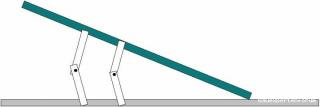

    so jetzt hab ich auch noch mal ein bischen an Infos gesammelt.
    Bei mir wird die Klappe ca. 1m Breit und 3m lang werden.
    Unterkonstruktion noch unklar Stahl oder Holz werde mal schauen was leichter ist.
    Da die terasse bei mir aus Bruchstein sein wird bin ich auch beim Deckel nicht gebunden.
    Vieleicht verwende ich auch WPC (könnte leichter sein).
    An die Gasdruckfedern ahb ich auch gedacht und dann aber noch ein Anschlag das es n icht über die 90° drüberhinausgeht.
    Problem an der Konstruktion ist nur das Öffnen von der "anderen" Seite.
    Habe schon mal an einen ausziehbaren "langen" Griff gedacht.
    Vieleicht kommen hier ja noch ein paar gute Ideen zusammen.

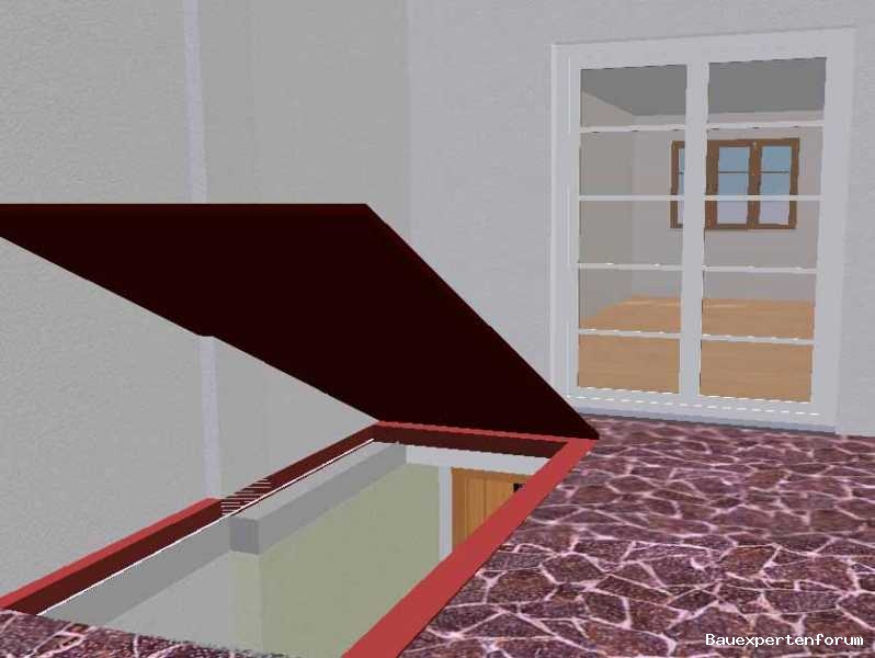

    Aha jetzt verstehe ich das Problem welches Du siehst.
    Ich hatte mich vermutlich schlecht ausgedrückt.
    Die Treppe verläuft nicht quer vor der Terassentüre sondern gerade vom Haus weg.
    So das die Klappe zur Terassentür hin hochgeklappt wird.
    das bedeutet die geöffnete Klappe steht vor der terassentüre hoch.
    ich hoffe jetzt bekomme ich deine Zustimmung:
    :biggthumpup:
  20. geni
    geni
    26.10.2009
    12
    Dipl. Ing
    Köln
    Jetzt hab ich mal ein Bild hochgeladen wie es ungefähr wird rechte Seite der Klappe muss natürlich noch abgesichert werden wie ich es schon versucht habe zu beschreiben.
    Ich hoffe jetzt ist alles klar. Ich sehe da kein Sicherheitsproblem wenn ich die Seite noch irgndwie gesichert bekomme ich denke vielecht ist eine Art Klapgeländer tatsächlich am einfachsten.
    So in etwa:
    Ich hoffe jetzt ist es keine Bastellösung mehr von der Du mir abrätst
