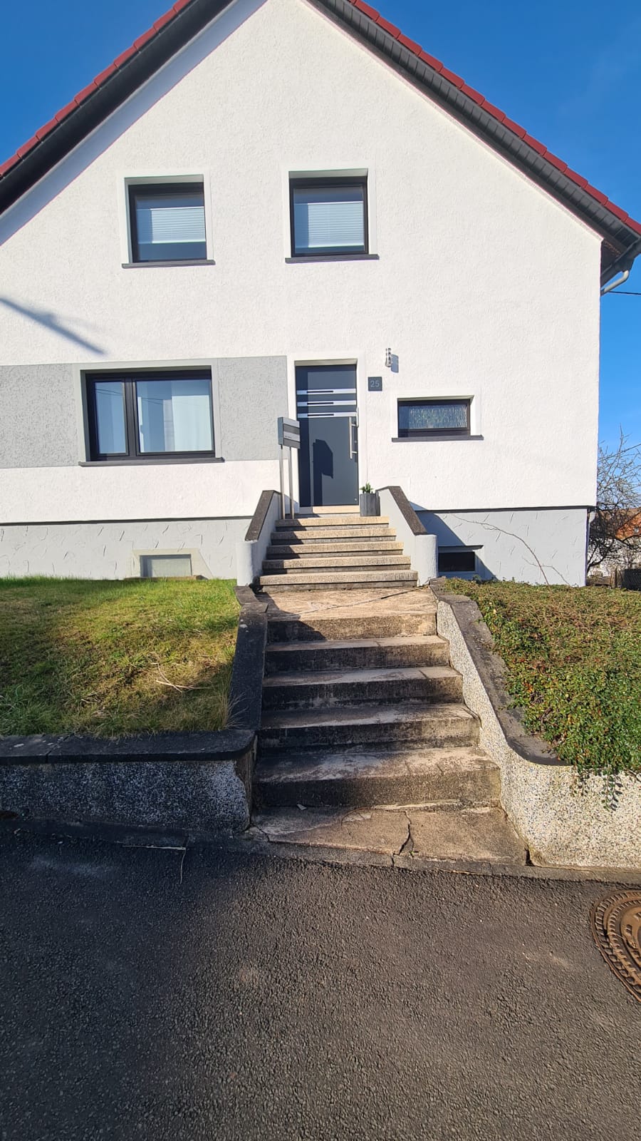

    Wir planen nächstes Jahr unsere alte Aussentreppe (5 Stufen aus Beton dann ein Zwischenpodest, dann 5 Stufen aus Terrazzo) mit Granit zu belegen.
    Geplant sind Setzstufen und Trittstufen aus 3 cm starken, geflammten Granit.
    Nun stellt sich die Frage der richtigen Verlegetechnik.

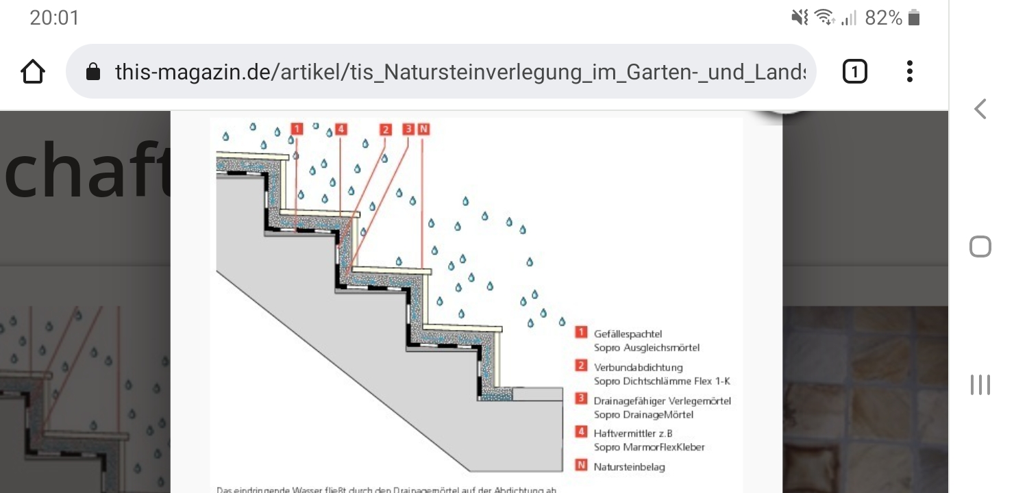

    Für die Treppe hab ich mir jetzt überlegt: Gefällespachtelung, dann Abdichtung, dann Granitplatten auf Drainagemörtel mit Haftschlämme. (Hab gelesen dass Granit Wasser durchlässt und deswegen zu Drainagemörtel geraten wird).
    Was mir wie gesagt etwas Gedanken macht, ist der Drainagemörtel auf den Senkrechten ( Setzstufen), ob er nicht auseinader bröselt weil es ja kein Kleber ist und ziemlich trocken angemischt wird.
    Im Anhang ein Bild von der Treppe.

    An der unteren Treppe kommen die Mauern weg. Da kommen Palisaden hin.
    Das Zwischenpodest ist aktuell aus Beton, der aber kaputt ist und deswegen wegkommt und dann wie gesagt Schotter, Splitt, Platten

    Vergiss das! Das ist viel zu aufwendig und macht keinen Sinn bei dir, da du doch schon die Betontreppe und damit einen optimalen Untergrund hast. Außerdem ist es schwierig die Setzstufen damit zu hinterfüttern, wohl wahr:)
    Das da Wasser durchgeht und deswegen Flecken entstehen ist Quatsch.
    Theoretisch ist es sogar eher bei drainbeton feucht unter der Platte, aber nicht wenn du direkt gebunden in Zementmörtel verlegst. Das macht den Natursteinmörtel nix aus, wenn der Granit ein bisschen Feuchtigkeit ziehen sollte.
    Außerdem macht drainmörtel nur Sinn, wenn du auch ausreichend Fugen zum abfließen hast.
    Ansonsten macht es mMn so Sinn wie ich oben bereits beschrieben habe: also ganz leichtes Gefälle, so dass das Regenwasser zur Straße runter ablaufen kann und die Stufen einfach entweder im dünnbett oder mittelbett verlegen. Recht und links Natursteinsilikon ö.Ä. -Dehnungsfuge(kann man auch mit Sand abstreuen), gute Imprägnierung und fertig.
    wichtig ist nur für Naturstein zugelassene Mörtel und Haftbrücken oder Kleber zu verwenden, dann passiert nichts. Und vor Beginn Treppe kärchern und mit Tiefengrund behandeln.
    Die unterste Stufe musst du aber reparieren, wenn sinnvoll. Oder neu gießen, weil sich ansonsten, mit oder ohne drain, der Riss auf kurz oder lang auf die neue Platte übertragen wird….

    Ja die untere Stufe will ich wegmachen, da komplett gerissen. Gieße ich neu.

    Bin von dieser Anleitung ausgegangen. Aber das ist Theorie. Praktisch sieht es immer anders aus, da kommt es auf Erfahrungswerte an.
