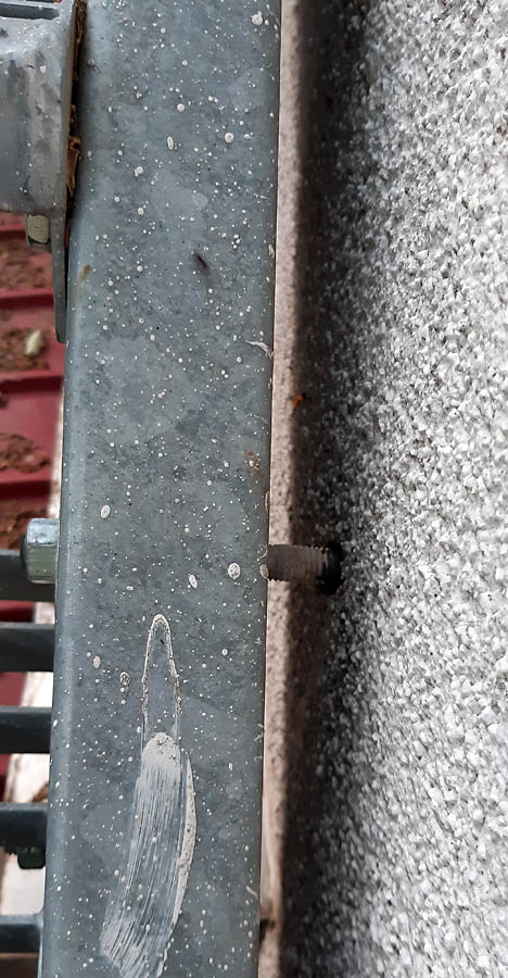

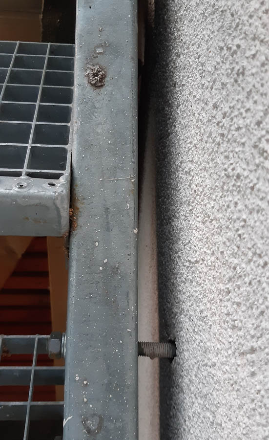

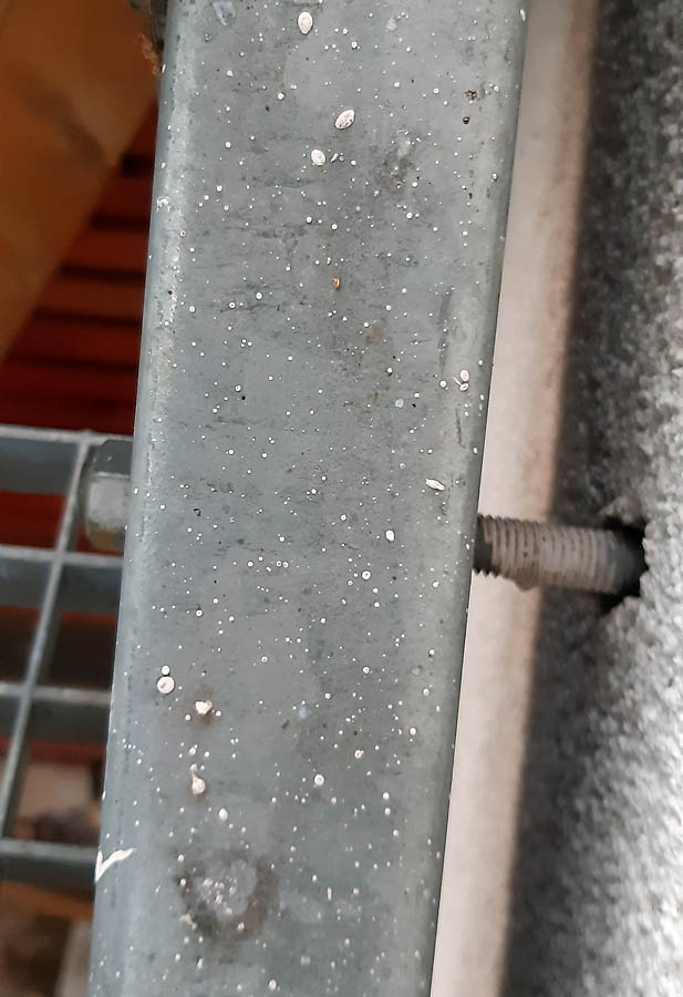

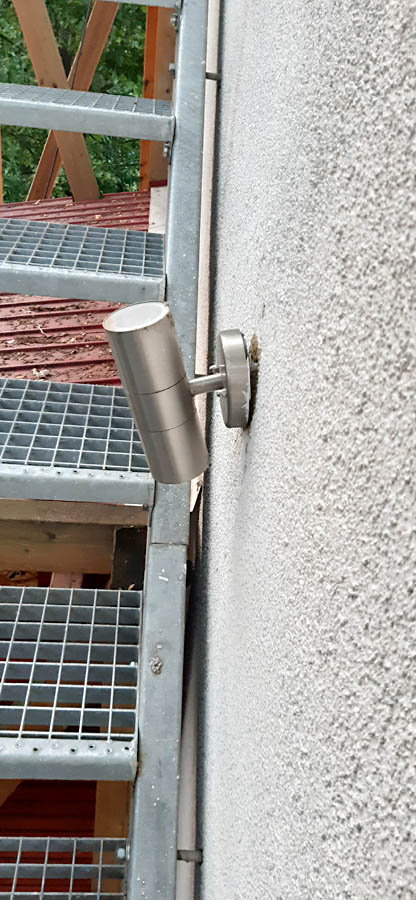

    Unsere Wohnung auf einem Flachdach ist nur über eine Außentreppe zu erreichen.
    Die Treppe hat 25 Stufen ohne Podest, sitzt unten auf einem Betonsockel auf, die Hauptlast auf einem Turm aus Holz (ca 4,50m hoch). Mittig gibt es eine Abstützung auf einem Träger aus Holz.
    Mittig seitlich sind drei Gewindestangen zu erkennen, die im Putz der Hauswand verschwinden.
    Gebaut wurde der Mist vom Vermieter und seinen "Fachleuten" 2017 oder Anfang 2018 im Rahmen der Aufstockung auf das Flachdach.
    Vor vier Jahen war die Treppe beim Begehen ruhig. Jetzt schwingt und klapptert das Teil wie blöde, vor allem wenn man hinunter geht.
    Wackelt man am Außengeländer, schwingt alles, die Gewindestäbe bewegen sich. Bedeutet, die Treppe ist NICHT an/in der Wand fixiert.
    Wie die Wand aufgebaut ist kann ich nicht sagen. Es handelt sich um keine massive Wand, das Grundegebäude ist eine Metallkonstruktion ("Halle") mit irgendwelchen Leichtbauwänden. Also keine Chance etwas festzudübeln.
    Vermieter meint, die Treppe wäre "fest". Ist totaler Blödsinn.
    Ich vermute, man muss die Wand öffnen und schauen, wie das bisher in der Wand fixiert war. Also massiver Aufwand.

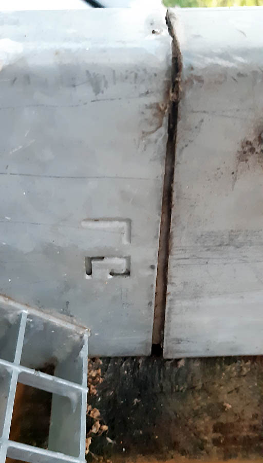

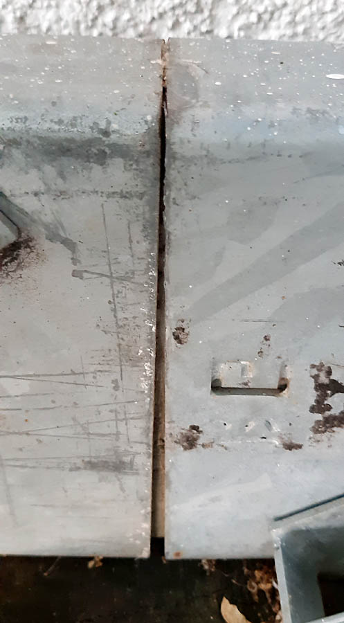

    Die Treppe knickt in der Mitte auch etwas durch, wie man auf den Fotos erkennt. Ist real "mehr", als es auf den Bildern scheint.
    Vermieter will das Haus verkaufen, weshalb wir u.a. aufgefordert hatten, die Treppe zu fixieren.
    Er weigert sich, "ist fest, wo soll die Treppe auch hin". Stand vorhin vor dem Haus, will von der Treppe nix wissen.
    Nun muss ich eine Lösung finden, um den Zustand dokumentieren zu lassen und er die Kosten übernehmen muss, sollten es tatsächlich Probleme geben.
    An wen wendet man sich mit so etwas, um möglichst schnell ein Dokument ín der Hand zu haben das gravierende Probleme vorhanden und wird umgehend eine Fachfirma beauftragen können und auch die Kosten einfordern können.
    Der "Turm" ist auch zweifelhaft mit falsch montierten Bauteilen, magelhafte Verschraubungen, Rissen im Holz, wurde auch noch nie von einem Fachmall kontrolliert, die Konstruktion ok ist, was regelmäsig erfolgen müsste.

    Na erstmal muss es doch eine Planung und Statik für die Treppe als einzige Zuwegung und als erster Rettungsweg für die DG-Wohnung geben! Die Treppe gab es ja früher nicht, muss also irgendwann neu gebaut und dabei in die Bauakte des Objektes aufgenommen worden sein.
    Aussagen zur notwendigen Befestigung können wird hier nur treffen, wenn du endlich mal ein Übersichtsbild von der gesamten Treppe hier einstellst statt nur zu schnattern.

    Hab grade an am Geländer gewackelt, stand NEBEN der Treppe. Die Ganze Konsturuktion wabbert wild hin und her. Steht ich im unteren Drittel auf den Stufen, schwingt sie deutlich weniger oder ich muss mehr Kraft aufwenden, damit sie wackelt.
