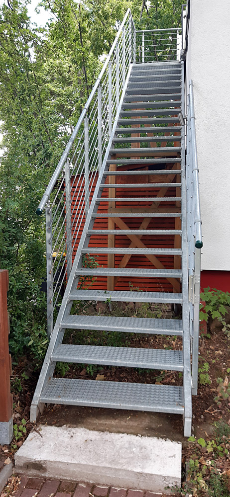

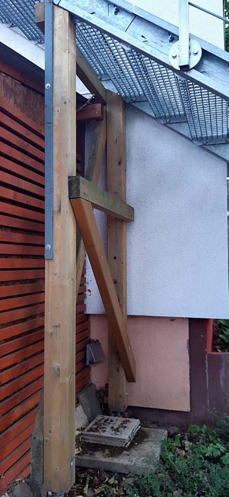

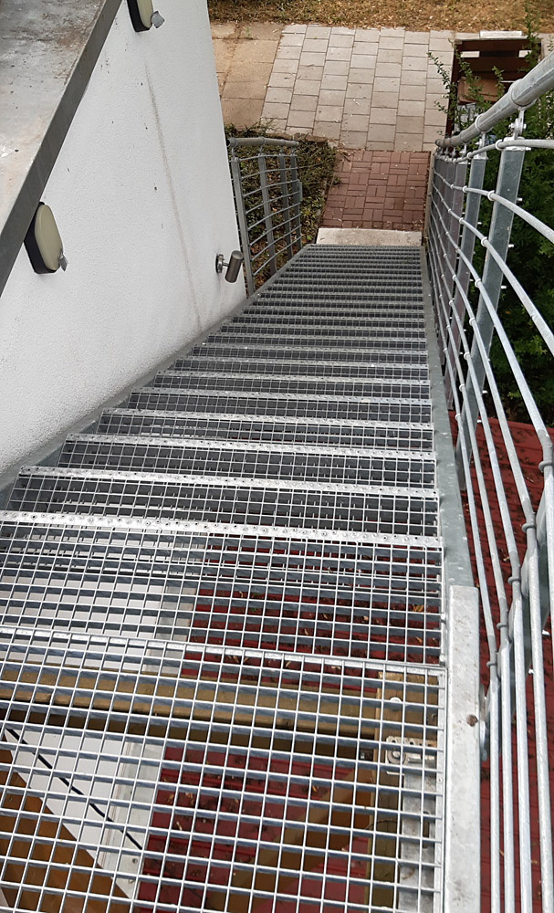

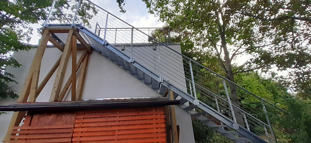

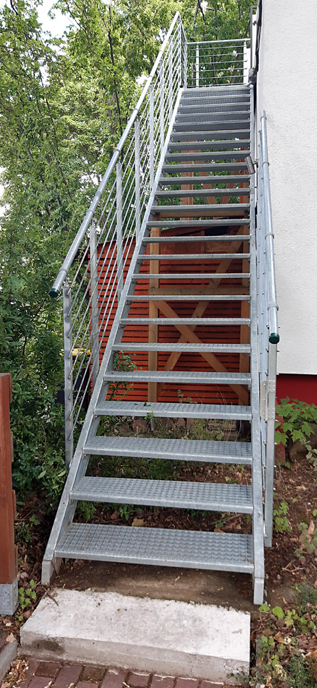

    Bauamt sagt, Genehmigung wurde 2011 erteilt, vereinfachtes Verfahren unter Aussetzung von §8 Landesbauordnung, dadurch keine Bauabnahme notwendig.
    Unsere Wohnung wurde 2017 als Aufstockung auf das Flachdach erstellt, die Treppe wurde im Zuge der Aufstockung vom Eigentümer selbst erstellt. Ist die einzige Möglichkeit hier hoch zu kommen.
    Treppe hat 24/25 Stufen aus Metall, Die Wangen sind je zwei Teile, Fertigteile vom Baumarkt.
    Siehe FOTOS

    Zeigen sie den aktuellen Zustand mit nicht dauerhafter Ausführung und bedenklicher Stabilität beim BA an inkl. der Übersichts- und Detailfotos, dann bekommt der Vermieter eine Auflage für Vorlage eines Standsicherheitsnachweises und ggf. Auflagen zur Nachbesserung.

    Dann noch mal einen genaueren Brief schreiben mit der Überschrift
    "Anzeige bauordnungsrechtlicher und sicherheitsrelevanter Mängel an der Mietwohnung ..."
    1. Traggerüst der Stahlrahmen-Außentreppe ist systemfremd aus Holzbalken zimmermannsmäßig aus Balken zusammengenagelt worden. Die statische Bemessung dieser Rahmen, der Verbindungen sowie der Befestigungen zwischen Holzrahmen und Stahltreppe ist zweifelhaft.
    2. Die Lagefixierung der über 2 Etagen ohne Zwischenpodest durchgehenden Außentreppe an der Hauswand ist nicht gegeben, die unsachgemäß eingebrachten Fassadendübel sind sämtlichst lose. Eine Sicherung gegen Kippen ist somit nicht bzw. nur ungenügend gegeben.
    In der Mängelanzeige mit Fotos und kurzer Erklärung der Standsicherheitsbedenken der Außentreppe sollten folgende Signalworte enthalten sein:
    "akuten Sicherheitsbedenken im ersten Rettungsweg", "Angst vor Absturzgefahr" und "ggf. Gefahr im Verzug".
    Ich hab so ein bissl das Gefühl dass zu vieles Gelaber über diverse Mängel beim Amt evtl. ein bissl als "Gequängel" abgetan wurde ohne die wichtigen Details ernst zu nehmen.

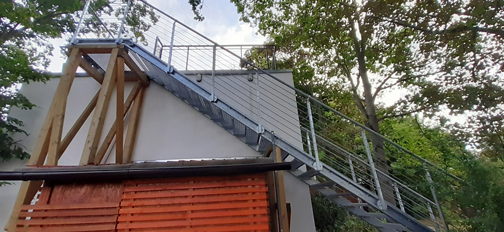

    Ich habe mir mal die nachgelieferten Bilder etwas genauer angeschaut. MMn ist die Konstruktion standsicher bei normaler Benutzung. Ein übermäßig seitliche Belastung konnte durchaus zum Versagen der mangelhaften Anker in der Wand geführt haben. Das gehoert repariert.
    Dein vorgehen wird im Zweifel den neuen Eigentuemer dazu befähigen den Vertrag spaeter anzufechten. Dann hast den alten Eigentuemer wieder. :irre

    Habe ein Video da erkennt man, dass die Verankerung komplett "in der Luft hängt". Schwingt ohne Widerstand im den Löchern im Außenputz. Da ist NICHTS in der Wand, was Halt bietet.

    [QUOTE="hanghaus2000, post: 1340510, member: 102280" Ich als Eigentümer haette die paar Dübel in der Wand ersetzt und das Thema ist vom Tisch.
    Jedenfalls wuerde ich als Mieter keine Treppe benutzen, die mMn nicht standsicher ist.
    Nach mehrmaliger erfolgloser Aufforderung an den Eigentümer den Schaden zu beheben, wuerde ich die Verankerung in der Wand fachmännisch reparieren lassen und die Kosten von der Miete abziehen.[/QUOTE]
    Es gibt keine Wand, an der man etwas befestigen kann. Das Gebäude ist eine Art Halle mit Flachdach auf Metallstützen. Sehe ich auch alten Fotos. Die Hütte wurde 2017 komplett gedämmt und verputzt. Sieht aus wie massiv, ist aber nur Luft drunter und irgendwo Metallträger und Streben.
    Da kann man nix andübeln.
    Die müssen die Wand öffenen, innen schauen, wie das befestigt war, evtl. Streben einbauen oder vorhandene irgendwie fixieren. Das wird lustig für den neuen Eigentümer.

    Rissbildung im Holz, da kein Witterungsschutz und die Löcher vor Schrauben zu knapp am Ende der Holzteile. Das bricht überall und gibt Risse.
