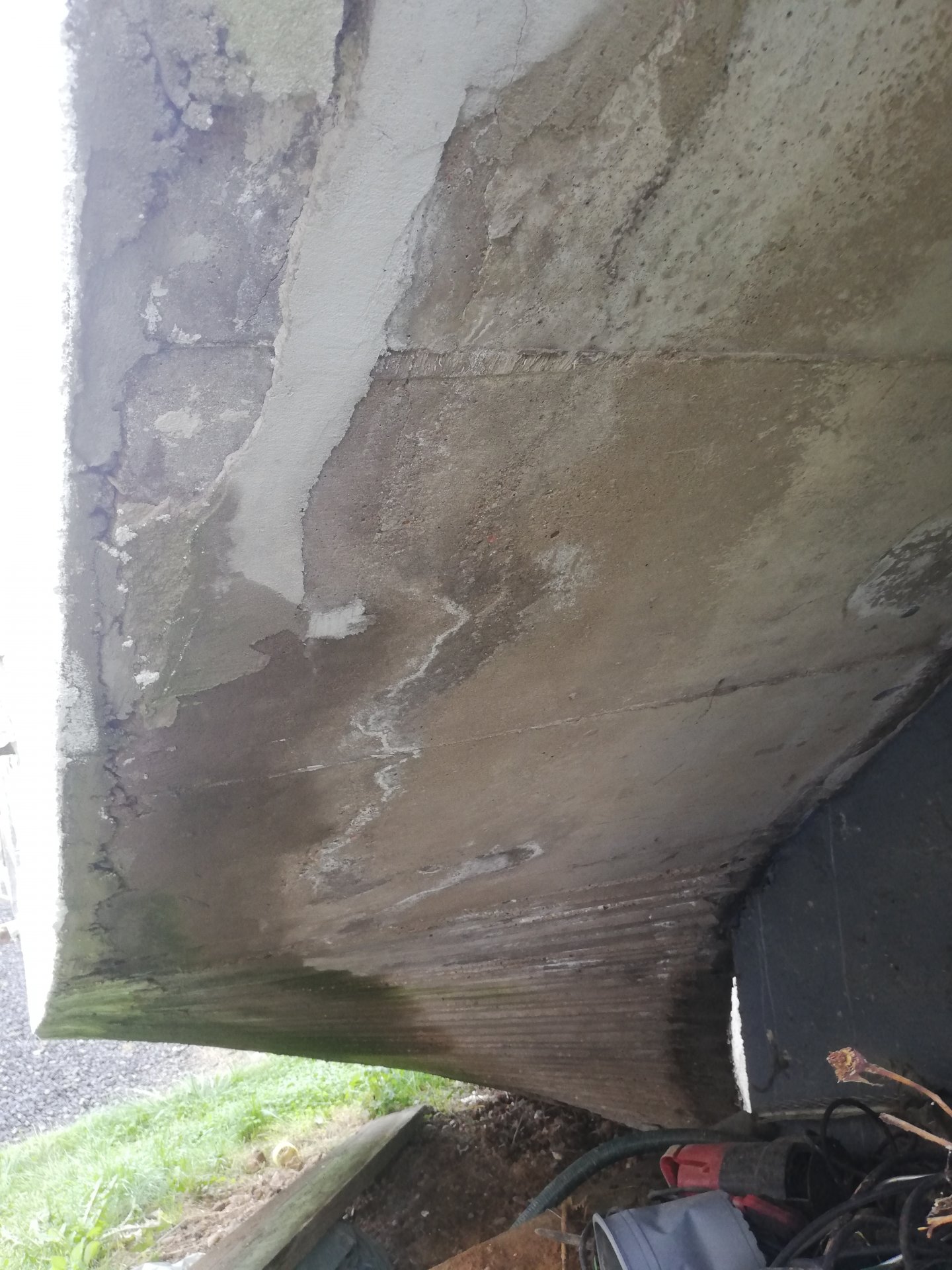

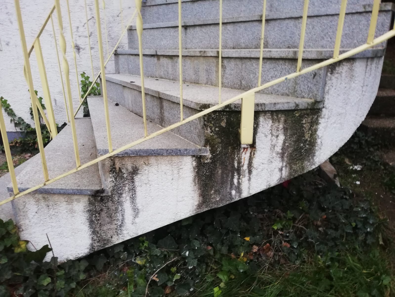

    Ich hoffe ihr könnt mir hier ein paar Tipps gebe. Wir haben vor ca. 1,5 Jahren eine Doppelhaushälfte gekauft. Die Außentreppe die zum Hauseingang führt ist aus Naturstein und sah ziemlich schlimm aus.

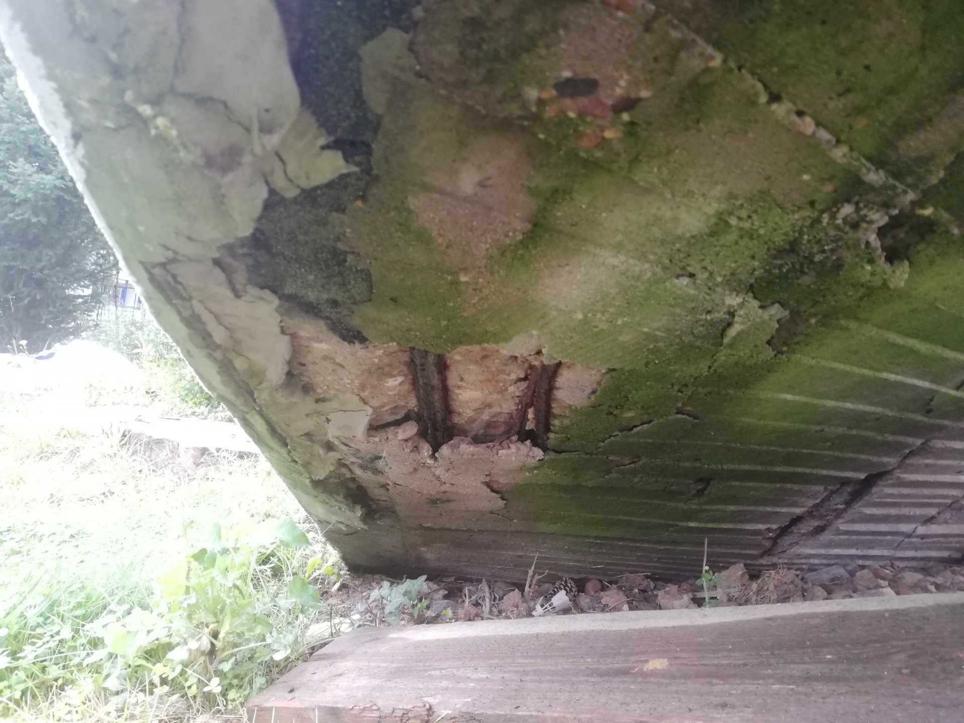

    Auf der Unterseite dee Treppe ist der Beton schon aufgeplatzt und die stahlträger liegen frei.
    Wenn es stark Regnet bleibt das Wasser sehr lange auf den Stufen stehen und mit der Zeit zieht es wohl in die Stufen, denn das Gefälle scheint nicht auszureichen um das Wasser abzuleiten.
    Ich mach mir nun sorgen um die Unterkonstruktion, nicht dass die Treppe ihre Stabilität verliert etc.
    Die treppe habe ich gereinigt, die seite an den stellen neu verputzt wo es nötig war und nochmal drübergestrichen.
    Das löst aber das Problem nicht. Kann ich irgendwas tun außer eine Fachfirma kommen zu lassen, die die ganze Treppe neu macht?

    Um eine größere Aktion wirst du hier nicht herum kommen. Mein Vorschlag wäre hier zu versuchen, die Steinplatten vorsichtig zu entfernen ( Kann man ja nochmals verwenden) und dann den Unterbau entsprechend auszubessern, heisst alles lose entfernen und neu verputzen. Dann den Stahlbeton entsprechend zu verschließen ( Anstrich, Dichtschlämme etc). Dann die Platten wieder draufkleben und hier einmal dann das Gefälle entsprechend anzipassen (1-2° )

    Zusammenbrechen wird die Treppe jetzt nicht unbedingt deshalb aber die Schäden bestehen wohl schon sehr lange (seit Bauzeit?) und ich kann es zwar auf dem Foto nicht genau sehen sieht aber schon ziemlich blättrig aus bei der bewehrung
    ebenso wurde wohl evtl schonmal versucht drüber zu schmieren
    Im Prinzip kann man solche Bauteile alle sanieren.
    Die Frage ist ob es sich finanziell lohnt.
    Wenn man an die Stelle gut hinkommt kann eine neue fertig Treppe evtl nicht viel teurer sein.
    der gesamte Aufbau / Belag muss ja eh neu
    Alternative die es immer gibt ist so lassen :)
    überdachung drüber wird sicher nicht schaden
