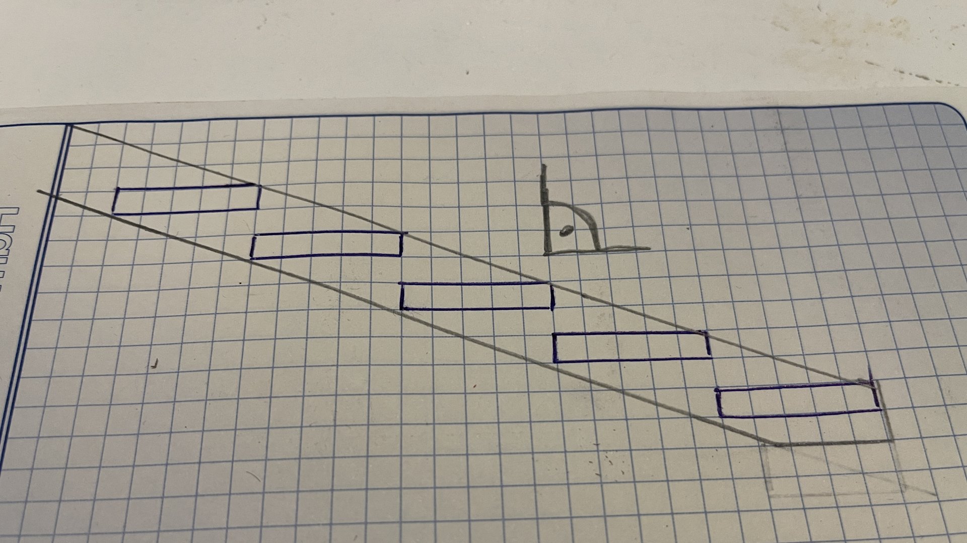

    Hallo zusammen ich plane gerade eine Außentreppe am Balkon.
    Da ich Schlosser bin möchte ich diese selber bauen.
    Meine Bauart wäre :
    Für die Wangen Flachstahl 200mm x 10mm und als Treppenstufen habe ich Gitterroststufen in 270mm Tiefe geplant. Habe schon soweit alles vorbereitet und gekauft und möchte die Tage anfangen.Aber jetzt habe ich eine Frage zu der Anbringung der Stufen. Habe mal auf die schnelle eine Skizze gemacht.
    Was ist am sinnvollsten?
    werden die Stufen so angebracht das das Ende der Stufe im rechten Winkel zum Anfang der nächsten Stufe steht? 4871939B-6455-45C1-91A4-F836C6F72EFE.jpeg
    Siehe Foto

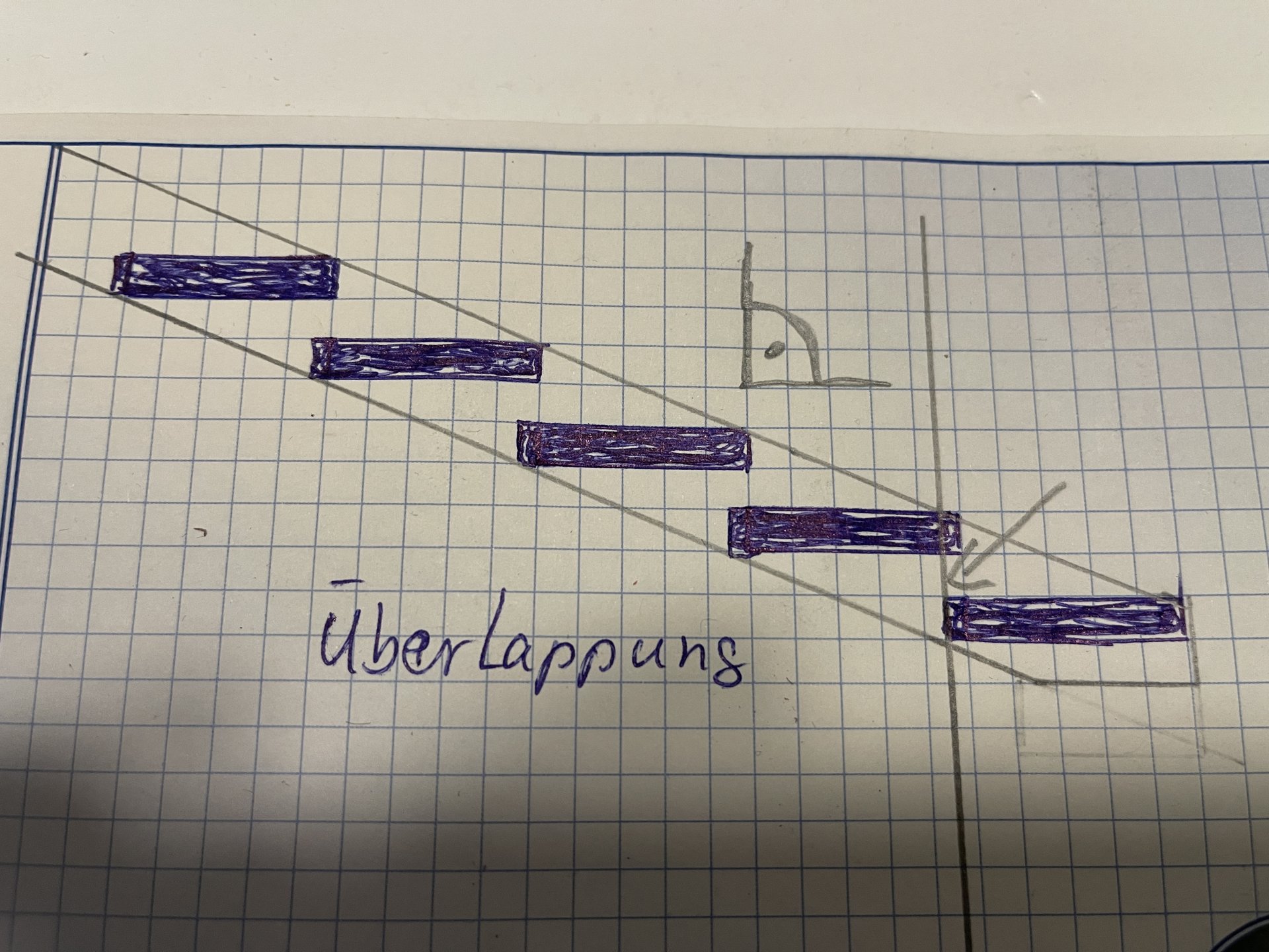

    Oder wird die nächste Stufe mit Überlappung gemacht? Z.b 20mm so das bei 270mm ein Abstand Stufe zu Stufe 250mm wäre.
    In der Norm habe ich nichts gefunden darüber es muss aber beides gehen oder?
    Die Frage ist für mich wie macht man es am besten was ist am Sinnvollsten wie wird es normalerweise gemacht?
    Habe was gelesen von 30mm Unterschneidung bei offenen Treppen wäre laut DIN sogar Pflicht.
    Also müsste ich dann 240mm Abstand haben bei den Stufen.
    vielen lieben Dank

    Wenn man einen Fuß mit Schuh einzeichnet, merkt man: Es gibt Unterschiede beim Hinauf- zum Heruntergehen. Außerdem wird die Treppe steiler, wenn die Überlappung bei gleicher Stufenbreite größer wird.
    Darüber hinaus gibt es eine Beziehung zwischen Trittstufenbreite und Setzstufe bzw. Stufenhöhe für eine bequeme Treppe.

    Dann schau dir mal an, wie hoch sie werden soll und wie lang sie werden darf und dann schaust Du mal in DIN 18065 da stehen Steigungsverhältnisse drin, die sich als zweckmäßig erwiesen haben für ein sicheres Begehen. Danach kannst du das dann aufteilen. Ein gewisser Unterschnitt ist bei steilen Treppen durchaus üblich. Es erleichtert das hochsteigen, macht aber das runtersteigen schwieriger.

    Meine Treppe habe ich Online über ein Programm berechnen lassen.
    Natürlich nach der DIN 18065
    Höhe Steigung usw. Alles Ok nur wenn ich die Trittstufenbreite ändere bekomme ich natürlich andere Längen Winkel viel sogar 1 Stufe mehr.
    Mir geht es um die Trittstufen
    Was jetzt Richtig wäre habe aber jetzt gelesen das ich 3-5 cm bei einer offenen Treppe unterschneiden muss.
    Dementsprechend muss ja dann geplant werden.
    Also habe ich 24cm Zur Berechnung genommen

    Vielleicht schreibst du mal die Maße an die Stufen dran, das solltest du bei deinen Konstruktionszeichnungen wohl schaffen. Dann reden wir über das selbe und nicht aneinander vorbei.
