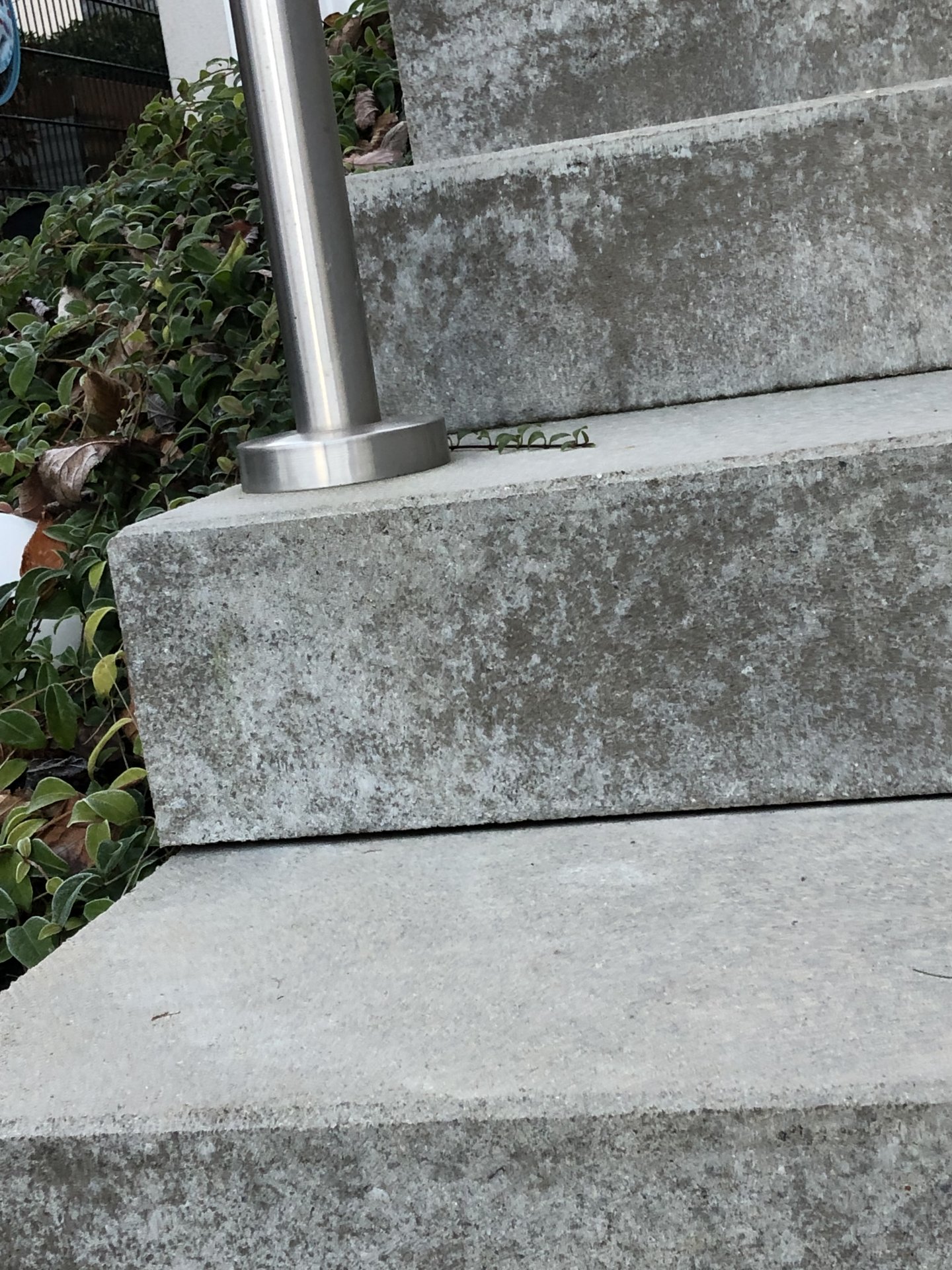

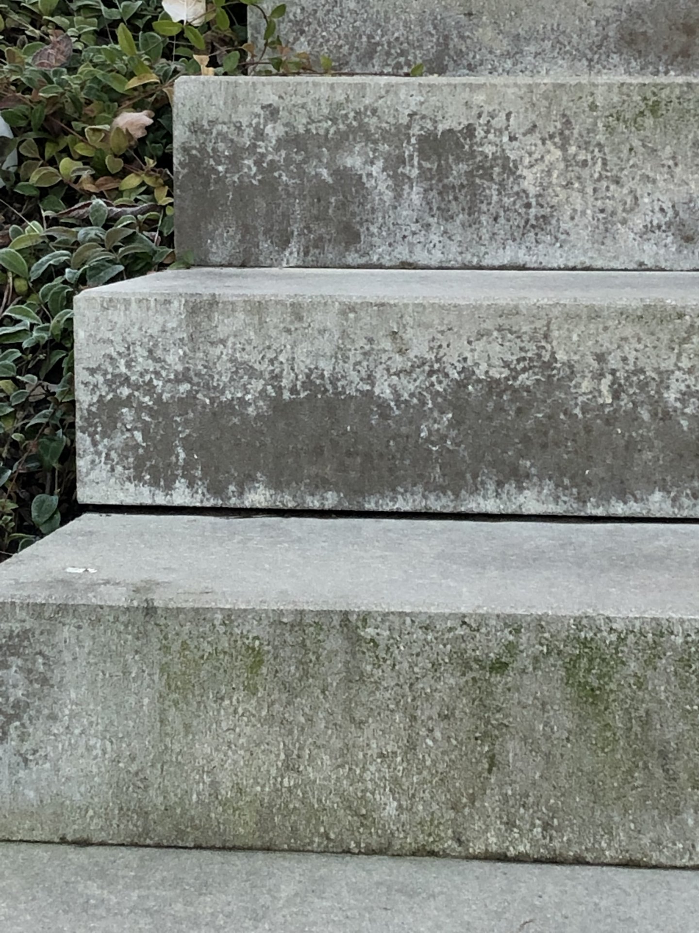

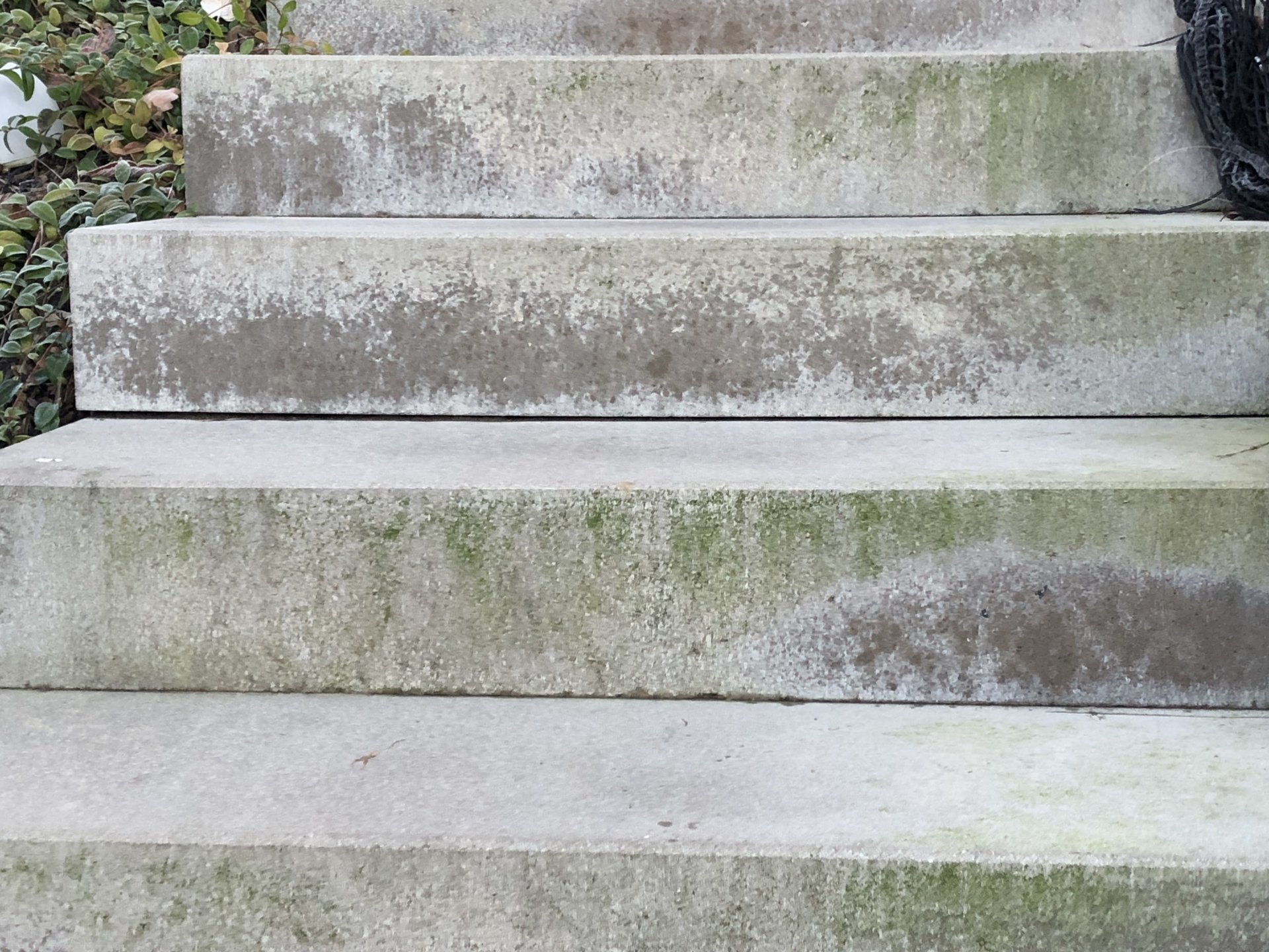

    Ich hatte vor einiger Zeit unsere Treppe abgenommen. 3-4 Spalte zwischen den Stufen hatte ich bemängelt. Das wurde vom Galabauer als Kleinigkeit angetan. Das kommt vor und ist im Rahmen. Ich hatte mich damit zufrieden gegeben.
    Jetzt stört es mich doch ein wenig.
    Ist das im Rahmen und ich bin zu pingelig oder ein Mangel?

    Wenn Du es abgenommen hast, dann brauchst dir dazu keine Gedanken mehr machen. Die Abnahme ist eine einseitige Willenserklärung die nicht zurückgenommen werden kann. Und „versteckt“ war der Mangel da auch nicht…

    Aber ich bin noch innerhalb der Garantie. Es handelt sich um einen Neubau mit Bauträger. Das hat dich nach Abnahme nur was mit der Berweislastumkehr zu tun.

    Der Bauträger gibt dir Garantie? Halte ich für äußerst unwahrscheinlich ...
    Der Hersteller muss für sein Werk Gewähr leisten, das gilt aber nur für Mängel, die bei der Abnahme nicht zu erkennen waren. Die Fugen waren aber offensichtlich und mit der Abnahme hast du gegenüber dem Hersteller erklärt, dass du mit der Ausführung einverstanden bist.
