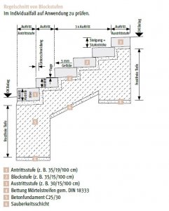

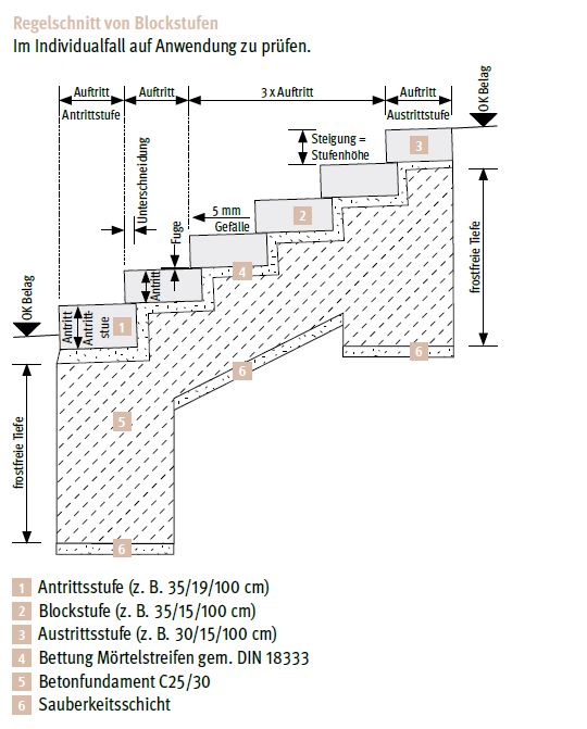

    hier mal ein kleines Bildchen.....
    Gruß Jan

    Was ist unter den Stufen?
    Gibt es eine eine funktionierende Entwässerung z.B. aus Darinmörtel oder mit Drainmatten?
    Wohin läuft/sickert das Wasser, das an den Stufenvorderkanten nach unten läuft?

    Wenn die Steigungshöhe 17 cm betragen muss und 15er Stufen angeboten wurden, müssen die 2 cm gefüllt werden.
    Fehlende Infos:
    Auflager der Stufen
    Anzahl der Steigungen
    Was war vereinbart (Mach mal Treppe)???

    Zuvor Beschreibung,
    Streifenfundament an 4 Seiten, Platte mit Stahlmatten. , hochgemauert mit Hohlblocksteinen, diese gefüllt mit Beton und Stahlstaeben, dann Betonplatte als Unterlage fuer Granit-Podestplatte.
    Unterlagen fuer Stufen ebenfalls aus Hohlblocksteinen , 5 Stufen.
    Die 2 cm Luft dazwischen sind wohl wirklich wegen der Höhe gemacht. Uns hat vorher nie jemand auf dieses Problem angesprochen, es sollte dafür doch auch eine bessere Lösung geben ?
    Evtl. Gehwegplatten anheben.?
    Bevor ich die ausführende Firma wieder anspreche, möchte ich gerne wissen ob Lücke und Quelband fachgerecht sind.
    Freue mich über jede Antwort.

    Eine weitere Frage, wie tief müsste das Streifenfundament bei solcher treppenanlage gegründet werden?
