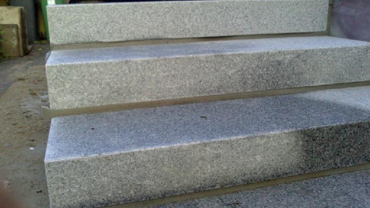

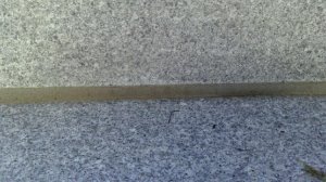

    Hier zwei Fotos zum besseren Verständnis.

    als umschreibung für den pfusch fällt mir nur ein :kreatives gestalten :mauer
    ich denke , das muss nicht sein . nein , ich weiss , das muss nicht sein .
    wie viele stufen sind das insgesamt ?

    Und wozu bitte???
    Der BU hat 15er Stufen angeboten und brauchte 17er Steigungen. Also fehlen 2 cm!
    Das ist unabhängig von der Stufentiefe.
    Sicher geht schön anders, aber zwischen gerade so nicht mehr nicht fachgerecht und schön liegen keine Welten, dazwischen liegen Galaxien (die nie zuvro ein Mensch gesehen hat :winken @ Cpt Kork).

    Es sind 5 Stufen verbaut, einschließlich der Lücken ist die Höhe 17 cm, eine 17,5 cm, die Auftrittsfläche ist bis zum Quellband 33,5 cm, die Stufen selbst sind 125x35x15.
    Auch die alte Treppe hatte 5 Stufen, die unterste hatte nur halbe Höhe.
    Alte Treppe wurde vollständig entfernt, einschließlich Fundament, neue als nicht mit dem Haus verbundener Baukörper neu von Grund auf aufgebaut.

    und für solche fälle hält der natursteinhandel stufen mit anderen maßen vor .
    kosten halt paar € mehr.
    hätte man aber vorher messen müssen .........
    aussedem passt das schrittmass nicht mehr , 2x17 + 33,5 ist zu viel

    zu erzählen , dass mit den angebotenen 15er stufen der höhenunterschied nicht sauber zu überbrücken ist hätte m.m.n. nicht geschadet .die alternative mit höheren stufen(entsprechend dazu einen etwas höheren preis ) aufzuzeigen hätte auch nicht geschadet .
    von einem AG kann ich nicht erwarten , dass er diese feinheiten erkennt . also ich erwarte es nicht .
    und für eine solche umbaumassnahme brauche ich keinen architekten .

    wohl - ist ein dehnbarer und nicht belastbarer begriff. an der treppe gibt es optische mängel, das ist nicht zu bezweifeln. qualitativ gut geht anders und besser, die gebrauchstauglichkeit sehe ich bei der treppe nicht eingeschränkt.

    ich schon , 67,5 cm als schrittmaß ist zu viel :D

    Einzig über den zu langen Auftritt könnte man hier noch etwas bewegen!
    Und ggf. die Frage der Gründung!
    Aber hier gehts ja nur um 2 cm Fuge!

    Danke fuer alle Antworten.
    Ich werde die Stufen so nicht annehmen. Zumal ich hier gehört habe, dass es auch höhere gibt. Der Preis wäre dann Nebensache, im Verhältnis zum Gesamtpreis der Treppe ist der Stufenpreis zu vernachlässigen
    Wie werden Stufen normalerweise fachmännisch gelegt?.?.
    Ich hafte gedacht, genau aufeinander , überlappend.
    Kommt etwas wasserabdichtendes zwischen die Stufen, damit auf keinen Fall Wasser in den Hohlraum unter der Treppe gelangt?
    Ich möchte jetzt so viel Kenntnisse wie möglich haben, bevor ich das Gespraech mit dem Handwerker suche.
    Übrigens für die, die über nicht stimmenden Berufsangaben hier und Alter von Rentnern sprachen, ich bin Rentnerin und weit über das gesetzliche Renteneintrittsalter hinaus.
    Bitte lasst mich wissen wieg es hätte sein sollen. Gruß Gunda
