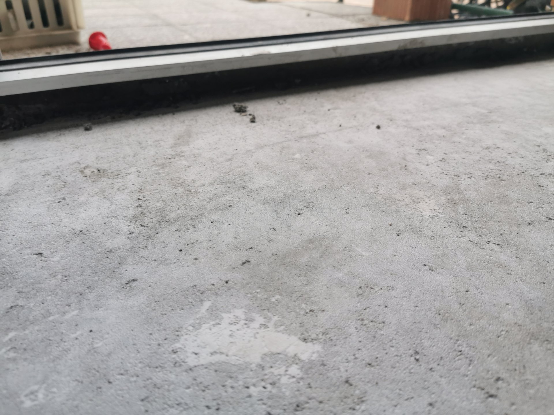

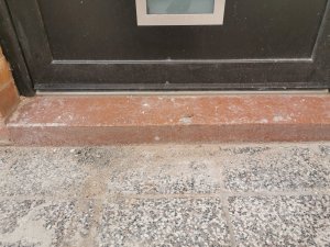

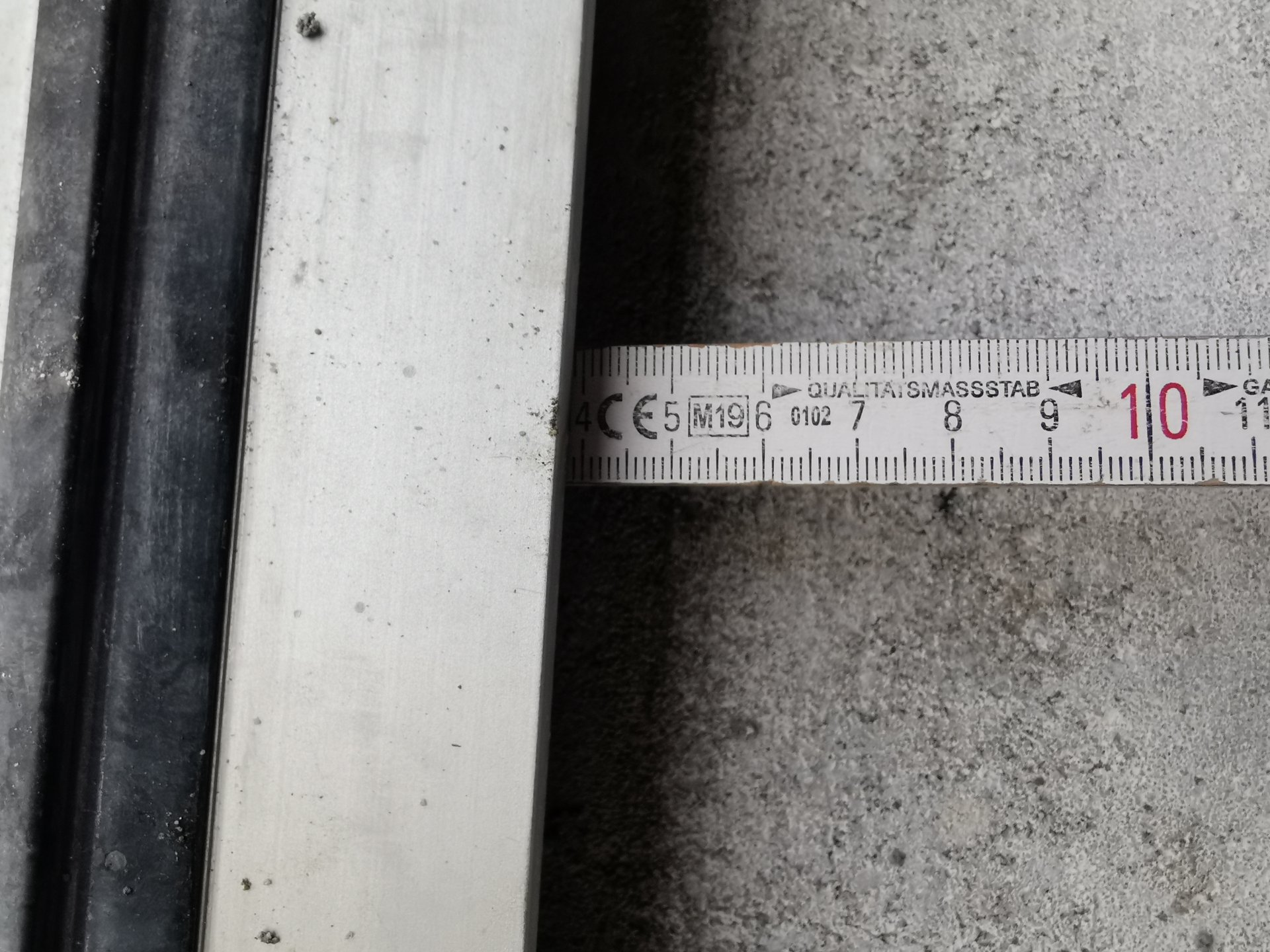

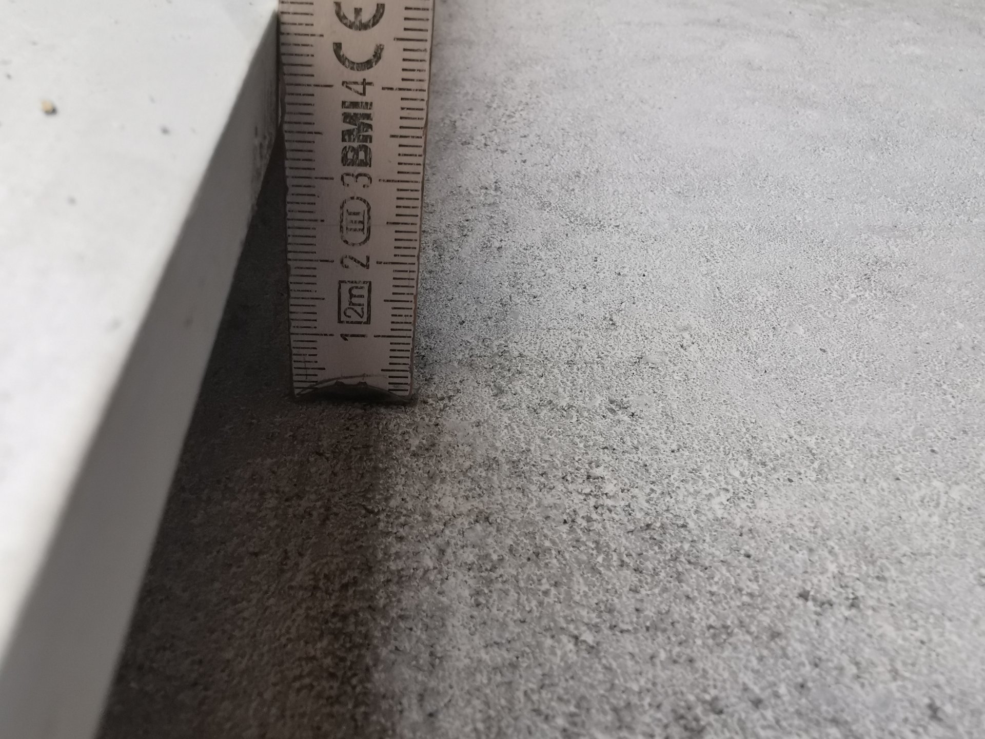

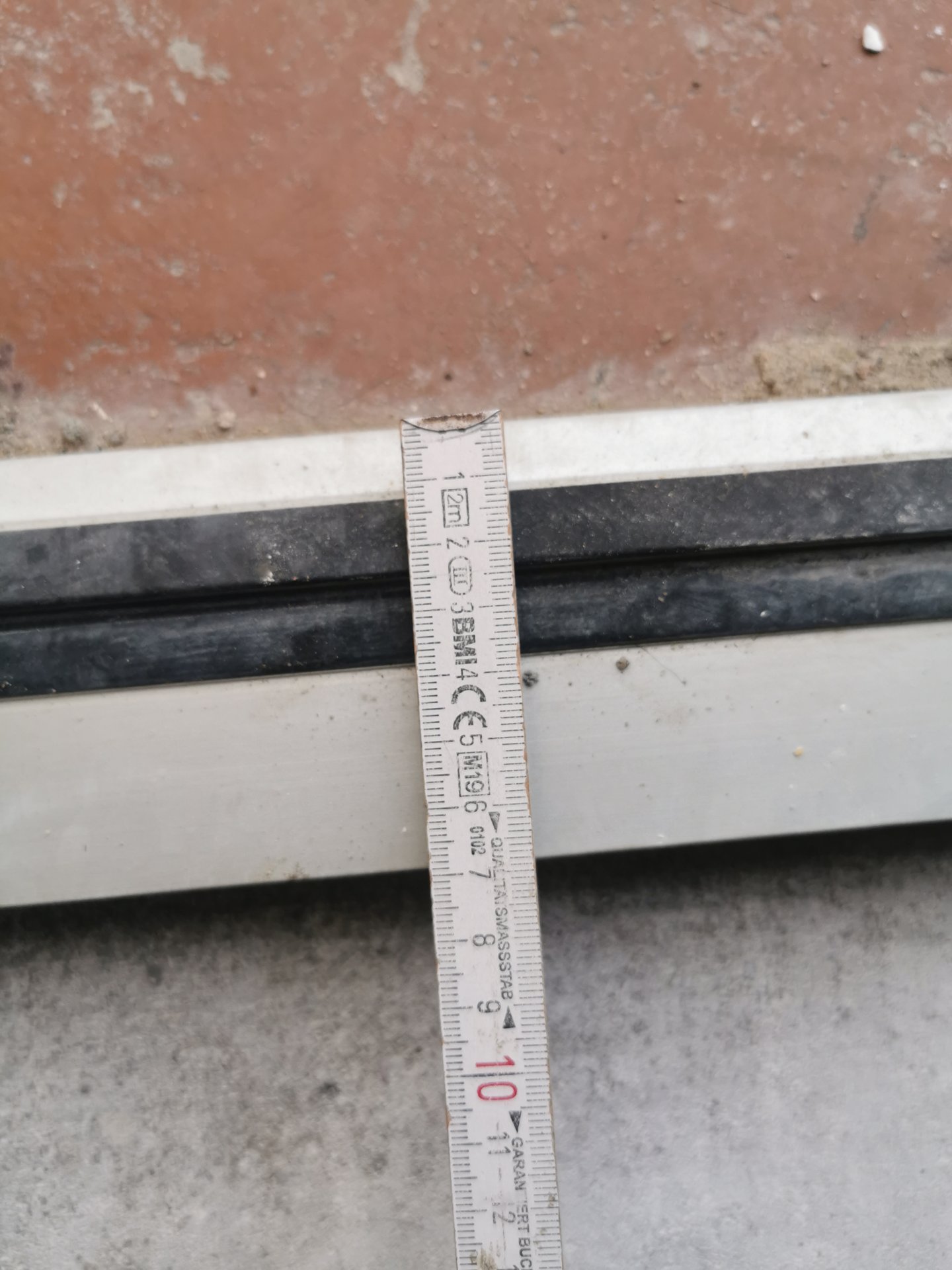

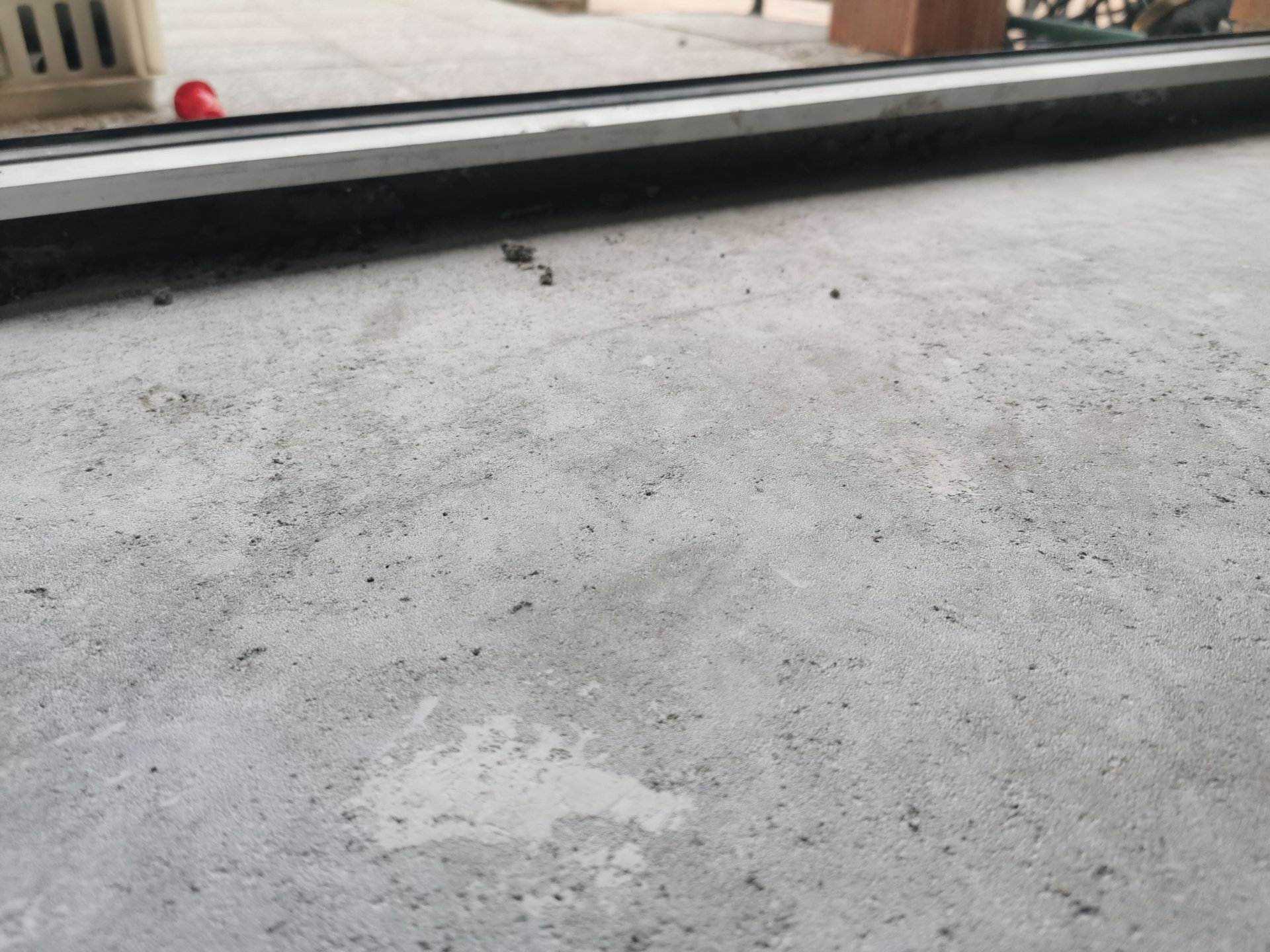

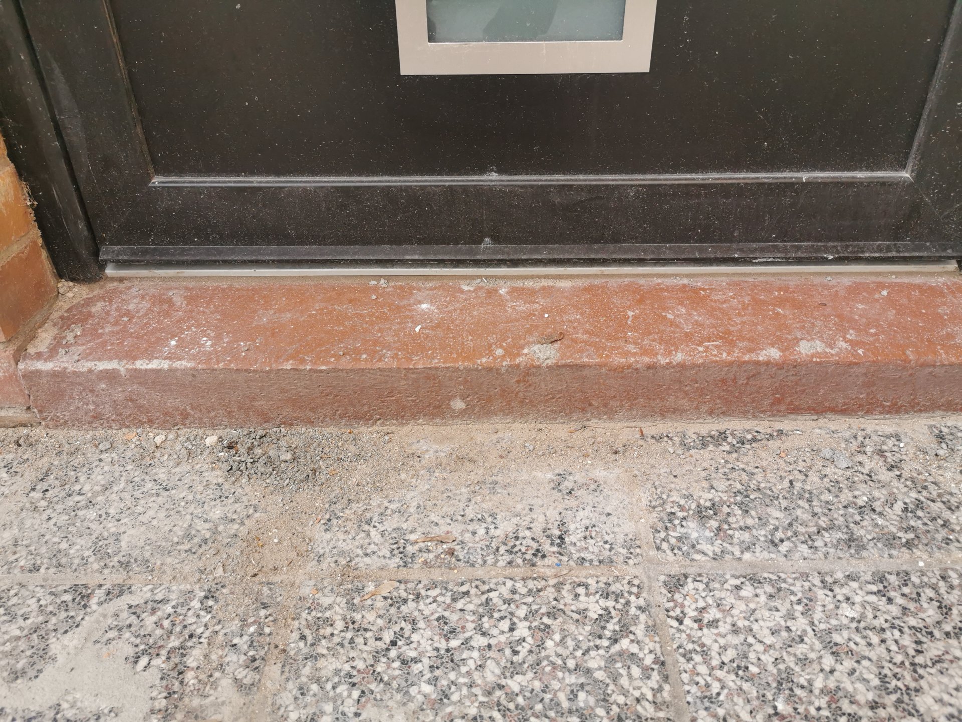

    Hallo liebe Community,
    Nachdem ich nun mit allem soweit fertig bin, habe ich ein kleines Türproblem.
    Ich muss? Die Türschwelle von innen noch unterfüttern..
    Dazu habe ich Bilder im Anhang. Habt ihr eine Idee, wie ich es machen kann?
    Vielen Dank

    Wie sieht denn der restliche Bodenaufbau aus?

    Im innenbereich habe ich an der Stelle 12 cm Unterbeton und 7cm Estrich

    Ne ich meine was kommt oben drauf ?

    Als Oberbelag kommt Klick Vinyl mit Korktrittschall auf PE Folie. Das wars. Aufbauhöhe ca. 0.9 cm

    Dann schäum unter der Schwelle aus und Kleb auch den Estrich ein Alu-L-Profil.
    Auf den unteren Schenkel von dem L-Profil liegt dann der Bodenbelag auf.
    Zur Not musst Du da halt 2mm aufspachteln.

    Hab ausgeschäumt, L Profil wird heute verklebt, Danke für die Hilfe!
