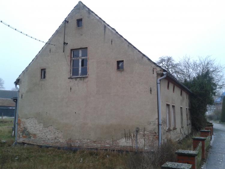

    Dabei fiel mir allerdings eine starke Verformung der Außenwände des Haupthauses auf. Es handelt sich um ein 1920 errichtetes Haus mit 13x8m Grundfläche.
    Die Giebelwände sind gerade (Feuchteschäden durch aufsteigende Feuchtigkeit waren unübersehbar). Sorgen machen mir die Traufwände. Diese sind im oberen Bereich
    (da wo der Traufbalken über eine Holzkonstruktion, die vertikalen Kräfte des Daches auf die Geschoßbalken überträgt) etwa 15 -20cm nach außen gebogen. Die Verformung
    reicht auf der einen Seite soweit, das selbst die Fenster im EG eine Neigung erkennen lassen. Auf der gegenüberliegenden Seite ist es nicht ganz so heftig, aber im Kniestock kann ich
    auf der Innenseite der Wand meinen kleinen Finger bis zur Hälfte in die Fugen schieben.
    Mein Verdacht: die Balkenköpfe sind in diesen Bereichen morsch und können die horiziontalen Kräfte nicht mehr aufnehmen und in vertikale Kräfte umwandeln.
    Gibt es vielleicht noch andere Gründe für solch eine Verformung? Normal scheint mir das nicht zu sein und ich riet dem Bauherr daher auch sich bestens sofort die Dienste eines
    Baustatikers zu sichern, der das in Augenschein nimmt.

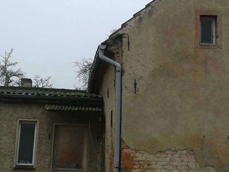

    Anbei mal die versprochenen Bilder. Ich hoffe man kann die Verformung einigermaßen erahnen?
    Gerade beim ersten Bild sieht man wie, scheinbar die klaffende Lücke (kurz unter der Traufe) zwischen Giebelwand und Traufwand
    mit Mörtel zugeworfen wurde. Steine sind da keine drin, die einen Verbund mit der Giebelwand eingehen.
    Gruß Spassbird

    Heute teilte der Hausbesitzer mit, dass er mit dem alten Dorfmaurer geredet hat.
    "Das Dach wurde in den 1960 ern neu gemacht und ist seit dem steiler und stabiler. Scheinbar hätten sich durch das
    höhere Gewicht die Außenwände "ETWAS GESETZT", aber wenn das schon 50 Jahre hält, dann wird es auch noch 10 Jahre länger halten" Worlaut Ende.
    Soviel zu Fachkräfte.
    Ich werde weiterhn empfehlen einen richtigen Statiker zu befragen und wenn das mit dem Dach tatsächlich stimmt, dann würde es einem Todesstoß für das Haus gleichkommen.
    Meine Meinung !

    Ich bin ja kein Statiker, aber den Bildern nach zu urteilen, sagt mir mein Bauchgefühl, dass es besser wäre einen großen Bagger zu organisieren, ein paar LKW, und dann ist das Thema gegessen. Eine Sanierung wird teurer als ein Neubau.

    Wenn ich die Bilder so sehe, reden wir hier ggf. von Außenbereich. Damit ist das mit dem Bagger und NEU ggf. nicht so einfach.
