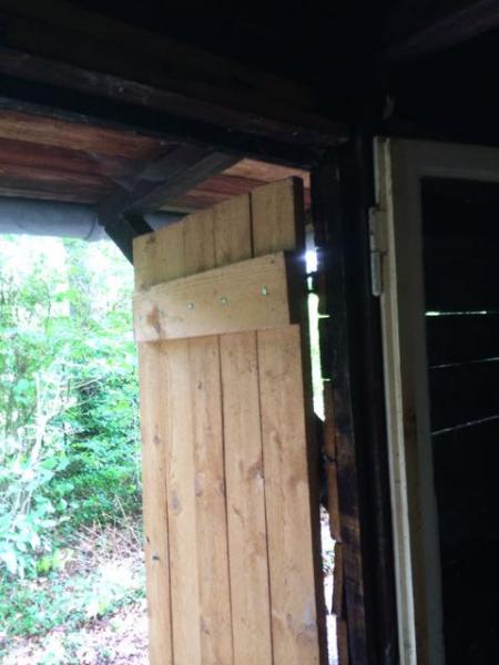

    Hallo Baufreunde,
    ich habe ein Haus / Hütte in der Natur übernommen. Die Basis ist aus Stein, aber das Badezimmer wurde nachträglich angebaut und hat eine Außenwand aus Holz. Allerdings nicht so wie man sich das wünssche würde. Die "Außenwand" besteht aus ca. 3 cm. dicken, horizontal montierten Brettern. Dahinter ist die 70er Jahre Glaswolle und dann kommt auch schon direkt die Innenverkleidung aus Holz.
    Dort wohne ich zwar nicht dauerhaft, aber ich würde die Außenwand gerne so dicht haben, dass es auch im Winter ohne Heizung nicht unter 0 wird, damit die dort installierte Wasseruhr nicht platzt. Und es sollte natürlich auch möglich sein, auch im Winter mal ein paar Tage dort zu wohnen und in dem betreffenden Zimmer zu duschen.
    Ein weiteres Problem ist, dass die Außenbrettrr zum Teil relativ große Freiräume zwischen den Brettern haben, was Mäuse und Spinnen gerne ausnutzen. Optisch sieht das zwar ganz gut aus, aber mehr auch leider nicht.
    Mein Plan ist aktuell folgender. Zuerst will ich die alte, teils zerfressene und gesundheitschädliche Glaswolle rausholen und die Dämmung dann neu aufbauen. Diese hatte ich mir eigentlich so vorgestellt.
    1. Ich montiere auf die Außenbretter von innen vertikal neue Bretter auf, um die Löcher für die Mäuse zu schließen. Sollte das anschließend noch mit einer Lasur versehen werden? Wie schließe ich die Ränder zum Boden, Dach optimalerweise ab? Bauschaum?
    2. Direkt hinter die neu montierten Bretter eine Dampfsperre. Der Dachüberstand ist zwar relativ groß aber ich würde nicht ausschließen, dass bei entsprechendem Unwetter die Außenwand nass wird.
    3. Schicht Glas- oder Steinwolle. Welche würdet ihr empfehlen? Wie dick sollte die Schicht sein? 15cm?
    4. Schicht Wieder Dampfsperre. Zuerst dachte ich an eine Dampfbremse, habe aber gelesen, dass im Badezimmer wegen dem Kondenswasser von innen eine Dampfsperre sinnvoller wäre. Dann hätte ich aber innen und außen eine Dampfsperre Ist das sinnvoll?
    5. Rigipswand, verputzen, einrichten und wohlfühlen :)
    Was haltet ihr von dem Plan? Ihr könnt das gerne kritisch betrachten und auch alles über den Haufen werfen wenn es Unsinn ist. Ich hätte gerne eine dauerhafte Lösung, allerdings sind meine finanziellen Mittel beschränkt. Daher spielen die Kosten auch eine wichtige Rolle.
    Theoretisch könnte ich auch die ganze Wand runterreißen und eine Steinwand hochziehen. Dies würde ich aber aufgrund des Aufwandes und der Kosten lieber lassen. Vl. kann man das so machen, dass man die Holzlatten außen später drch die Steinwand ersetzen kann, ohne die jetztige Dämmarbeit völlig umsonst gemacht zu haben?
    Vielen Dank für eure Empfehlungen

    Die Außenwand aus Holz des Badezimmers steht auf Beton. Der Boden selbst besteht aus Holz und drunter ist Erde. Die Wand selbst besteht nur aus dicken Brettern die an and die Dachstützen aus Holz genagelt sind. Mehr ist da nicht.
    Und bitte eine Bitte. Wenn ihr schon sagt: Alles ist Schrott was du da planst, dann begründet auch warum. Ansonsten sind solche Aussagen fürn A****, helfen keinem und zeugen in keinster Weise von Qualifikation. Ich akzeptiere gerne Kritik und lasse mich auch eines besseren belehren, da ich mich keineswegs als Experten sehe. Sonst würde ich nicht hier schreiben und nach Rat fragen. Aner eine nicht begründete Aussage ist nichts außer heißer Luft

    Das ist ein gute Beitrag an dem ich gerne ansetzen würde, danke. Das kommt meiner Planung ja schön näher und ist für mich auch zu realisieren. Daher würde ich das gerne hier zur Diskussion stellen und damit das Thema in eine andere Richtung lenken. Frostfrei wäre toll. Eine temperaturgeregelte Heizung oder eine Rohrbegleitheizung wären auch Möglichkeiten. Einzige Voraussetzung ist, dass diese lediglich mit Strom funktionieren da ich mit eine richtige Heizanlange nicht leisten kann.
  17. #17 nomawie, 10.08.2014
    nomawie
    nomawie
    27.07.2014
    Student
    Aachen
    Anbei mal ein Bild von der Außenwand. Wie man erkennt, kann man dies schwerlich als Wand bezeichnen... Die Glaswolle hab ich heute rausgenommen, die war zuvor noch nach innen vor der Außenwand angebracht. Das Foto zeigt den aktuellen Stand

    Das hört sich für mich auch am besten an.
    Es bringt nix, irgendwas dahin zu schustern, nur weil kein Geld und keine Zeit da ist. Dann lieber sparen und statt den nächsten Urlaub am Meer, auf der Baustelle verbringen.
    Hier hilft wahrscheinlich nur eine Rohrbegleitheizung.

    Dazu hab ich noch eine Frage. Reicht OSB denn als Schutz vor dem Wasserdampf? Ich habe die Befürchtung, dass dann zuviel Feuchtigkeit in das Dämmmaterual kommt.
    Was haltet ihr von dem Tesa-Iso-System? Würde es Sinn machen die innen über die OSB Schicht drüber zu ziehen?
    Grüße
  20. Taipan
    Taipan
    12.10.2011
    5.673
    in einem Haus
    Die Regel ist: Luftdicht und von innen nach aussen immer Dampfdiffussionsoffener ... dann funktionierts auf jeden Fall.
