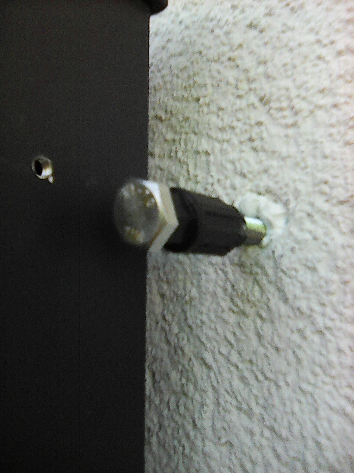

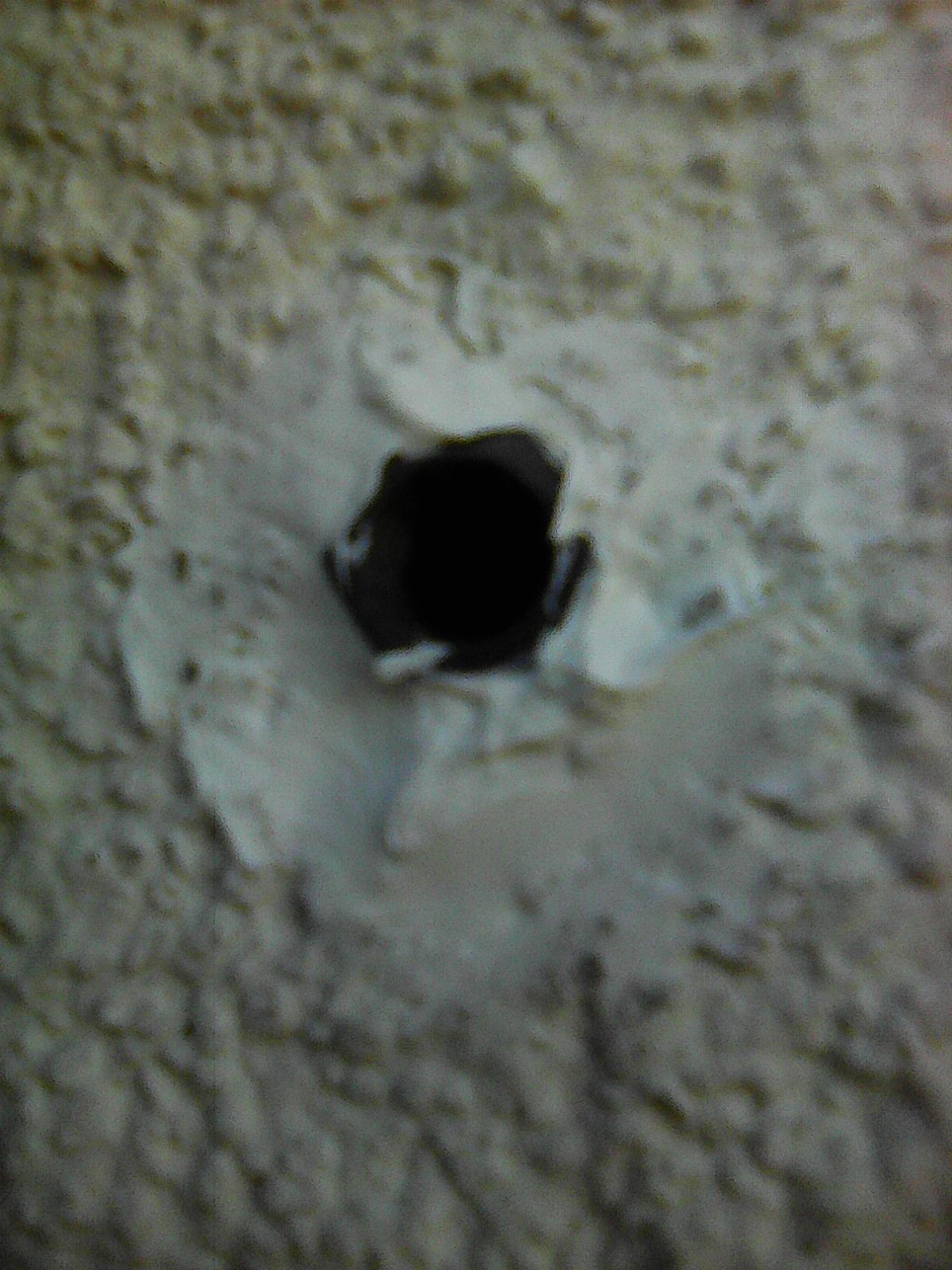

    ich benötige eine fachliche Einschätzung zu einem Ausführungsfehler und dem anschließenden Nachbesserungsversuch durch eine Fachfirma (Anbau eines Leeb-Vorstellbalkons).
    Der Fall:
    Für die Befestigung eines seitlichen Sichtschutzes hat das Montageteam eine 32,5 cm lange M12-Gewindestange komplett durch unsere Außenwand gebohrt - direkt bis ins Wohnzimmer.
    - Wandaufbau: 14,5 cm WDVS (Styropor) + 0,5 cm Putz + 11 cm Betonfertigteilwand (Zapf-Reihen

    Ja, ist ein Fehler.
    Was war der Nachbesserungsversuch bzw. der Pfusch?
    Verstehe den Beitrag leider noch nicht so richtig.

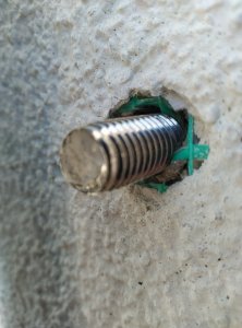

    Wandaufbau (Zapf-Reihenhaus): 14,5 cm WDVS (Styropor) + 0,5 cm Putz + 11 cm Betonfertigteilwand.

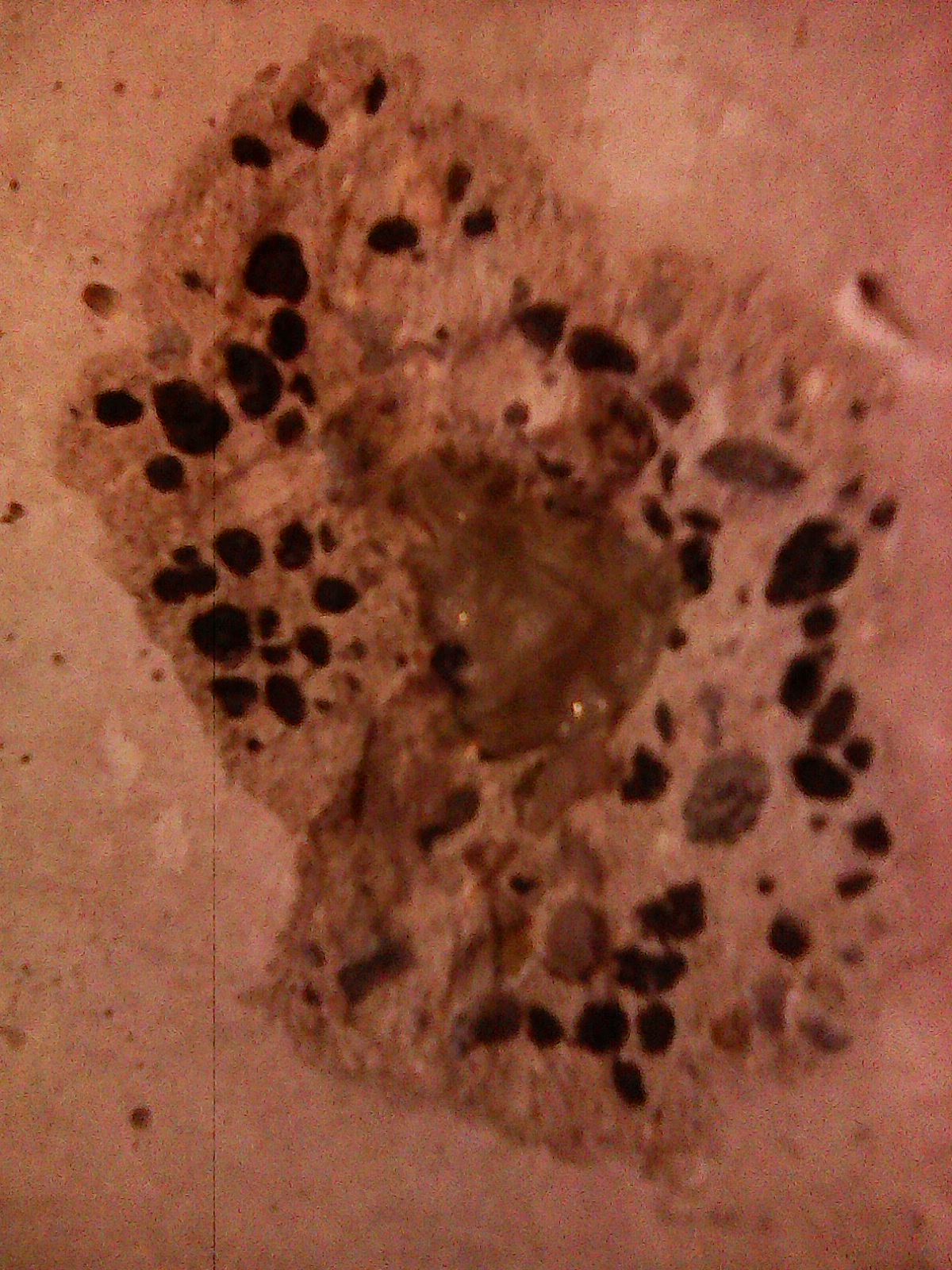

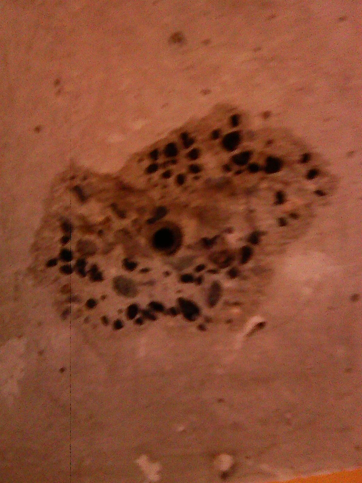

    Schaden innen: Durchbruch im Wohnzimmer, massiver Zementmörtel an der Innentapete heruntergelaufen. Außen verblieb ein 14mm-Bohrloch.
    Die "Nachbesserung": Die Gewindestange wurde wieder ausgebaut und zur Behebung des Schadens wurde ein Fischer TherMax 10/160 M10 System mit einem 12er Kunststoffdübel in das vorgeschädigte 14mm-Loch eingesetzt.
    Außen: Das Bohrloch wurde mit einer Drahtbürste gereinigt und laut Firma mit Injektionsmörtel verfüllt.

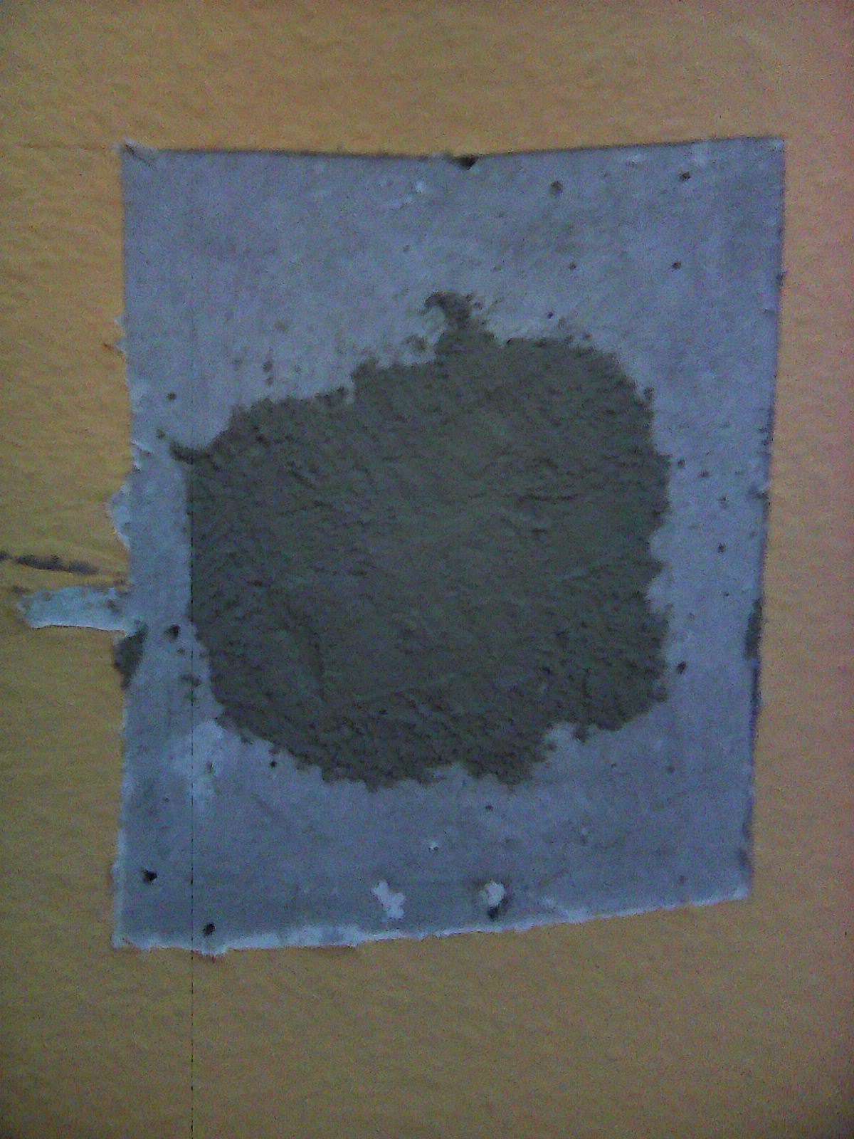

    Innen: Tapete wurde entfernt und das Loch mit Akurit SK grau (Spachtel- und Klebemörtel) verfüllt.
    Das Problem: Das TherMax-System inklusive des 12er Dübels wurde sofort (innerhalb von 5-10 Minuten, maximal 15-20 Minuten Trocknungszeit) in den noch völlig feuchten, nicht ausgehärteten Akurit-Mörtel im Innenbereich gesetzt. Der Spreizdübel hat somit im feuchten Mörtelbett gespreizt.

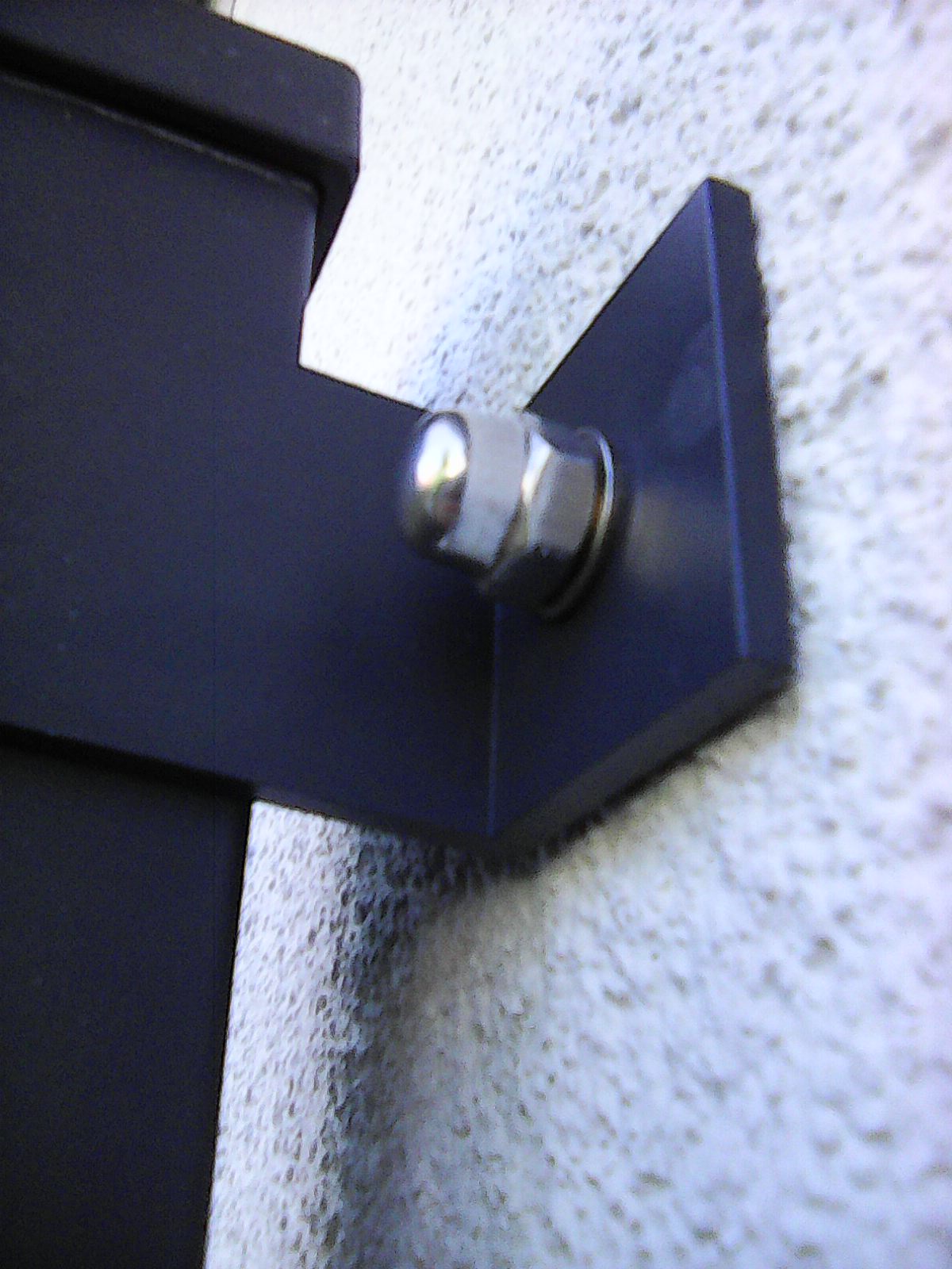

    Die Firma wiegelt ab und verweist nur allgemein darauf, dass der Haltewinkel für den seitlichen Sichtschutz (Alu-Vorstellbalkon auf 4 Beton-Punktfundamenten) mit dem TherMax 10 fachgerecht montiert sei. Auf die Vorschädigung der Wand durch das Montageteam und den Einbau in nassen Mörtel wird nicht eingegangen.

    Meine Fragen an die Experten:
    1. Statik/Befestigung: Kann der Kunststoffdübel des TherMax-Systems in einer nur 11 cm dünnen Betonwand überhaupt seine Spreizwirkung entfalten, wenn er in noch feuchten Klebemörtel gesetzt wurde? Ist die Verankerung dauerhaft tragfähig für die Windlasten des Sichtschutzes?
    (Herausgebrochen aus der Wand war bei der Erstmontage ein ca 11x6x4cm großes Stück unserer Betonwand und innen wurde hier bei der Nachbesserung Zementmörtel aufgetragen, der auch eine Woche später bei Setzen der neuen Tapete noch nicht durchgetrocknet war.)
    2. Bauphysik/Feuchtigkeit: Das WDVS war durch den Mörtelaustritt und die Durchbohrung massiv gestört. Besteht trotz der TherMax-Kappe das Risiko von Wärmebrücken, Feuchteeintrag in die Dämmung und langfristiger Schimmelbildung im Innenraum?
    Zudem wurden die letzten 2 cm des TherMax 10-Systems (schwarze TherMaxKappe) mittels eines Gummihammers in die Wand eingebracht und nicht mittels eines Akku-Schraubers vorsichtig in den WDVS-Styropor eingedreht.
    Außen wurde dann unter den Haltewinkel noch eine weiße Klebemasse aufgetragen. Der Haltewinkel selbst jedoch nicht mit einer Silikonfuge versehen.
    3. Mängelbeseitigung: Ist diese Art der Nachbesserung nach den anerkannten Regeln der Technik zulässig oder müssen wir hier einen systematischen Rückbau und eine fachgerechte WDVS-Instandsetzung fordern?
    4. Systemwechsel: Kann das mechanische TherMax 10 System in dieser vorgeschädigten Wand überhaupt belassen werden? Oder muss es zwingend entfernt und durch ein echtes chemisches Injektionssystem (wie TherMax12 oder 16 mit Verbundmörtel) ersetzt werden, um spätere Folgeschäden durch Kälte und Feuchtigkeit auszuschließen?

    Kannst innen noch einen schweren Spiegel anbringen

    Der Akuritmörtel ist nur dafür da deinen Innenputz wieder herzustellen. Wenn der Dübel den Mörtel gespreizt hätte, würde er wieder rausgedrückt werden. Ich gehe davon aus, das passt so. Ich vermute mal auch, es wurde erst der Dübel gesetzt und dann innen verspachtelt. Würde sonst keinen Sinn vom Ablauf her ergeben.

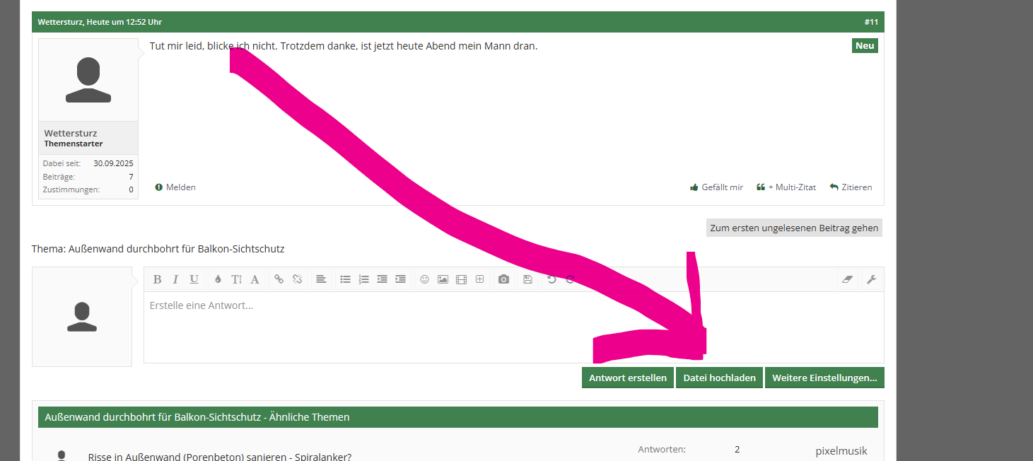

    Hallo ToTi, vielen Dank für die obige Antwort. Mein Mann wird heute Abend Fotos einstellen. Tatsächlich verstanden habe ich die Aussagen der Firma nicht. Der Fischer TherMax 10 ist ein rein mechanisches System mit einem Spreizdübel. Wir hatten durch den Wanddurchbruch ein durchgängiges 14 mm-Bohrloch, das vor Setzen des FischerTherMax und seinem 12er-Kunststoffdübel nicht wieder komplett verschlossen, d.h. zurückgebaut wurde. Herausgebrochen war zuvor dieses L11xB6xT4cm Porenbetonstück unserer Hauswand. Das Loch wurde bei der Nachbesserung von außen mit dem FischerTherMax belegt und innen war erst mal nichts. Ob dabei zuvor etwas Kombinentenmörtel in das Loch eingeführt wurde weiß ich nicht. Dies würde jedoch erklären warum im Nachgang für die letzten 2 cm des TherMax systems wegen zu schnellem Abbinden von außen der Gummihammer notwendig war und ich den Handwerker noch gefragt habe, ob ich zum Schutz des Außenputzes nicht besser noch einen Holzscheit holen soll und er dies verneint hat. Erst im Anschluss habe ich innen eine dunkle glänzende Masse fotografieren können und wurde dann noch der besagte Akuritmörtel von innen aufgetragen, wo ich wiederum gefragt hatte ob die Durchtrocknungs- und Aushärtungszeit überhaupt ausreicht, damit sich der 12er-Spreizdübel in einem festen Beton aufspreizen kann. So weiß ich nicht, ob der 12er Dübel nun innen in einem Kombinentenmörtel verklebt ist und garnicht aufspreizen konnte. Auch weiß ich nicht, ob damit ein Rückbau, den wir uns derzeit überlegen um das WDVS wieder herstellen zu lassen überhaupt möglich oder wegen weiterer zu erwartenden Schäden besser zu unterlassen ist.

    Soviel geschrieben wegen einen Dübel und kein einzigstes Bild mal gezeigt.

    Sorry, ich weiß leider nicht wie ich die Bilder von meinem Laptop in meine Anfrage im Forum stellen kann. Gern Unterweisung an mich. Danke.
    Sonst hilft mir ggf. mein Mann heute Abend.

    Tut mir leid, blicke ich nicht. Trotzdem danke, ist jetzt heute Abend mein Mann dran.

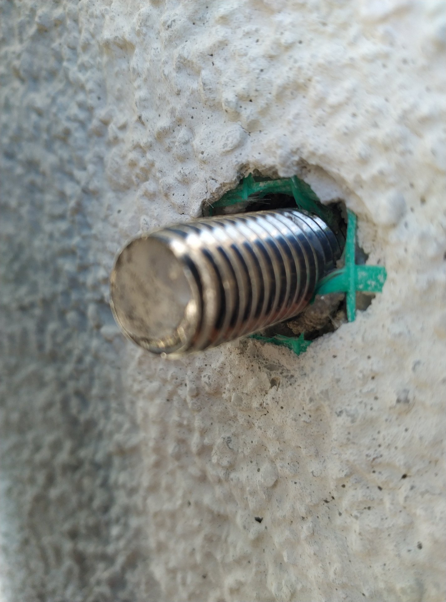

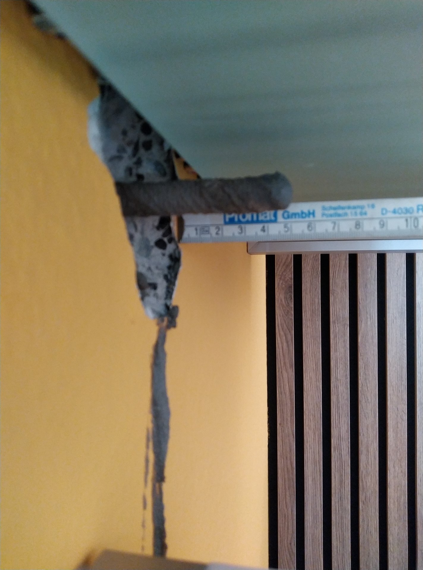

    Hallo, anbei die Bilder. Ich freue mich auf Antworten.

    Ein Spreizdübel gehört in den Teil des Bohrloches, in dem er sich verankern kann - nicht in einen ausgemörtelten Kratertrichter des Bohrloches. Eine Stange von 12 mm Durchmesser gehört in ein 12,5 mm Bohrloch - keines von 14 mm. Ich verstehe die gesamte Konstruktionsphilosophie nicht. 18 cm Stangenlänge ab dem überbrückten Dämmzeug gerechnet erscheinen mir unnötig viel Sicherheitsaufschlag zur Verankerung des Sichtschutzes, wieviel Gewicht und/oder Windlast soll der denn haben ?
    Wenn die Stange wirksam verankern soll, braucht sie das über eine angemessene Zahl von Windungen - aber weder Überlänge, noch einen Durchstoß über das Bauteil Wandkern hinaus. Eine Konterung am Ende wäre sinnvoll. Was ein Spreizdübel dabei zu suchen hat, ist mir schleierhaft. Spreizdübel sind Dübel mit Krallen, die ihn durch Krallen gegen Herausziehen sichern. Mit Gewindestangen bringe ich sie nicht zusammen. Das klingt für mich nach einer Konstruktion, die irgendein Klaus-Ingo zusammen mit Alexa, Siri oder Cortana erdacht haben mag. Hanebüchener Humbug. Da hilft jetzt nur noch ein (la)konisch gekröpfter Siemens Lufthaken.

    Die zu lange Gewindestange, die die gesamte WDVS-Hauswand durchbohrt hat und der viele Zementmörtel, der an der Wohnzimmertapete heruntergelaufen war, sind bei der ersten Montage des 10x5x5 cm großen Haltewinkels für den seitlichen Balkonsichtschutz angebracht worden. Dies obwohl das WDVS von 0,5 cm Putz, 14,5 cm Styropor und gesamter Hauswanddicke von 26 cm (nur 11 cm dünne Betonwand) dem erfahrenen Monteur bekannt waren.
    Beim Termin zur Behebung des Schadens und Wiederherstellung des WDVS unserer Hauswand wurde die Gewindestange entfernt und dann der Fischer TherMax 10/160 M 10 mit einem 12er Kunststoffdübel montiert in einem außen 14 mm-Bohrloch. Auch sei danach laut Firma das Restloch innen (wo?) mit zwei Komponenten Injektionsmörtel verfüllt worden. Zudem wurde das Loch in unserem Wohnzimmer mit Akurit SK grau verfüllt ohne jedoch auf eine längere Durchhärtungszeit zu warten. Auch wurden außen die letzten 2 bis 2,5 cm des Fischer TherMax Systems mit einem Gummihammer eingeschlagen.
    Wir wissen nun nicht, ob damit das WDVS unserer Außenwand tatsächlich wieder hergestellt ist oder wir doch auf Dauer somit eine Kältebrücke in der Wand haben mit Feuchtigkeitsschäden in 8-10 Jahren. Wir hatten bei der Sanierung eigentlich entweder mit einem kompletten Rückbau der Wand ohne Haltewinkel oder dem Setzen eines Fischer TherMax 12- Injektionssystem gerechnet, von der Firma jedoch keinen schriftlichen Sanierungsplan erhalten.
    Auch ist uns die Notwendigkeit dieses Haltewinkels bis heute nicht erklärlich, vor allem auch, weil er im Vorfeld von der Firma nicht mit uns kommuniziert wurde, er nicht auf den zuvor von uns mit der Firma freigegebenen Aufbauplänen enthalten war, sich nicht auf der Bestell- und Lieferliste des Balkons befindet und nachträglich von der Firma eingezeichnet wurde. Auch bei den zwei Terminen des Aufmasstechnikers der Balkonfirma bei uns vor Ort war nie von einem Haltewinkel die Rede und unsere Haus- und Wandpläne wurden dabei besprochen und abfotografiert.

    Die habt Ihr. Egal ob korrekt montiert oder so wie bei Euch. Die Frage stellt sich also gar nicht.

    Nichts. Auch wenn die Befestigung nach 6cm in der Betonwand geendet wäre, wäre das Ergebnis dasselbe. Also was macht Ihr? Nichts, weil nichts passiert ist. Zumindest nicht bei der völlig irrelevanten Wärmbrücke. Sonst müsstet Du jeden Dübel des WDVS auch anprangern, da sie alle mini mini mini mini mini Wärmebrücken sind.
    Hält es und ist von innen wieder gut repariert? Dann könnte es m.E. extrem sinnvoll sein, dem Handwerker für eine gute Befestigung inkl. Reparatur der Beschädigung zu danken. Dafür braucht man kein Fass aufmachen.

    Der Haltewinkel als solcher erklärt sich vermutlich aus der Windlast des Sichtschutzes, aber mir persönlich erklärt sich das Ganze nicht (schlicht, weil Du kein einziges Bild der Gesamtschau eingefügt hast). Mein Balkon brauchte nur einen Windschutz, den Sinn eines Sichtschutzes erkenne ich nicht. Ich hätte auf meinem Balkon auch nackt frühstücken dürfen, so lange ich dabei nicht lauter als 35 dB geschmatzt und geschlürft hätte. Einen Hörschutz hätte ich brauchen können, denn die EG-Bewohnerpartei (leider die Vermieter selbst) haben irrsinnig dummes Zeug geschwätzt.
    Wenn ich recht verstehe, ist der Schaden also primär durch den Versuch seiner Behebung entstanden (?) und die Bohrung war schlicht deshalb durchgängig, weil ein Depp der Sorte Alphakevin nach dem Motto verfahren ist, der Bohrer müsse ja in jedem Fall mindestens so lang wie die Stange sein (egal ob diese überhaupt in die Wand paßt). Das tut ja noch mehr weh als die damalige unfreiwillige Teilhabe an der Weltsicht meiner Vermieter.
