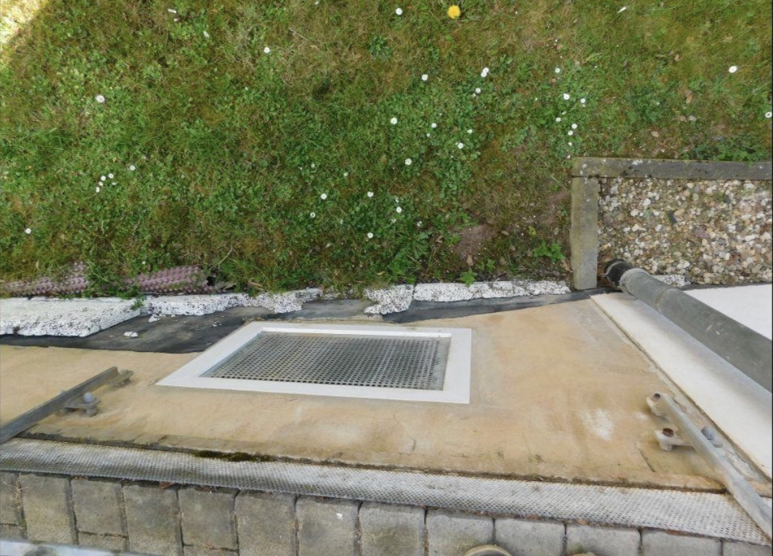

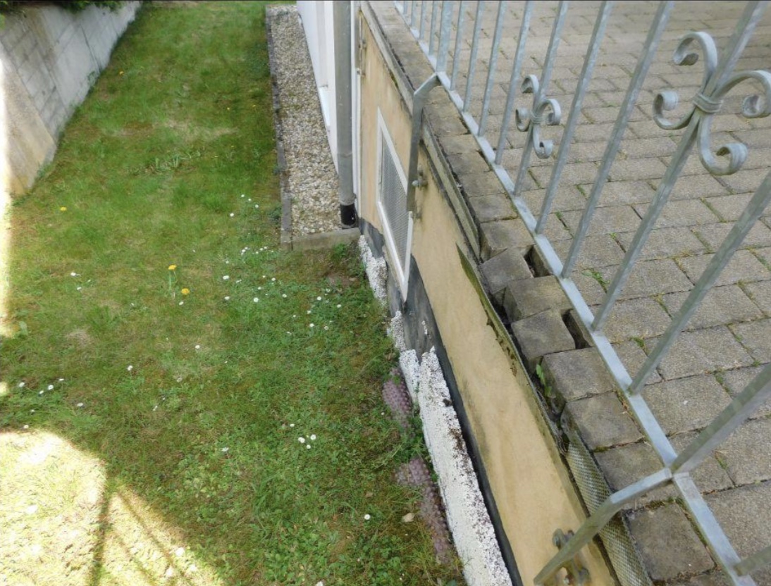

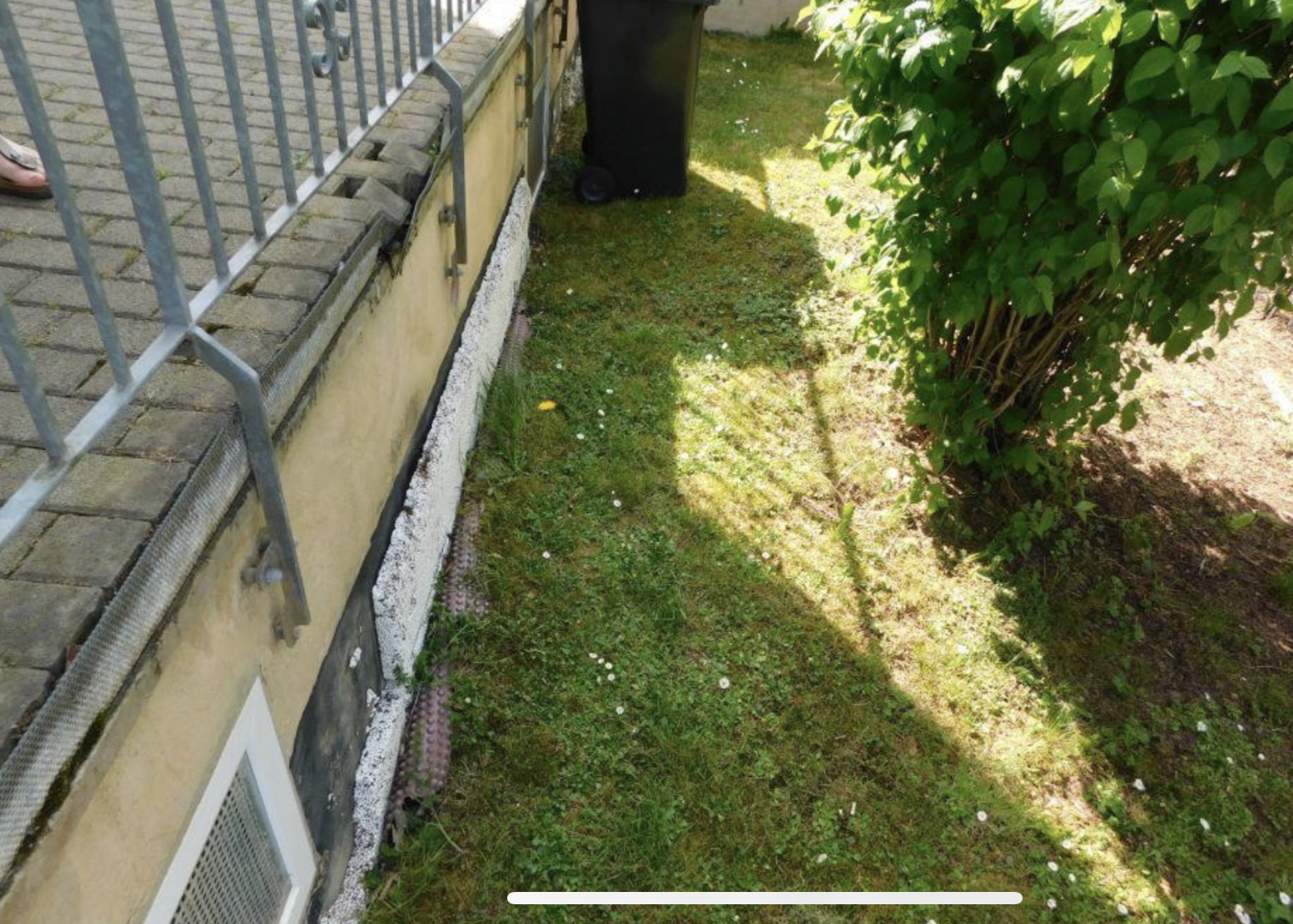

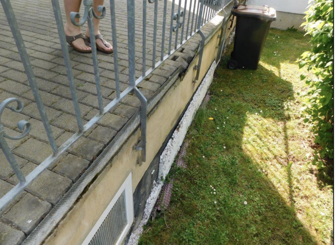

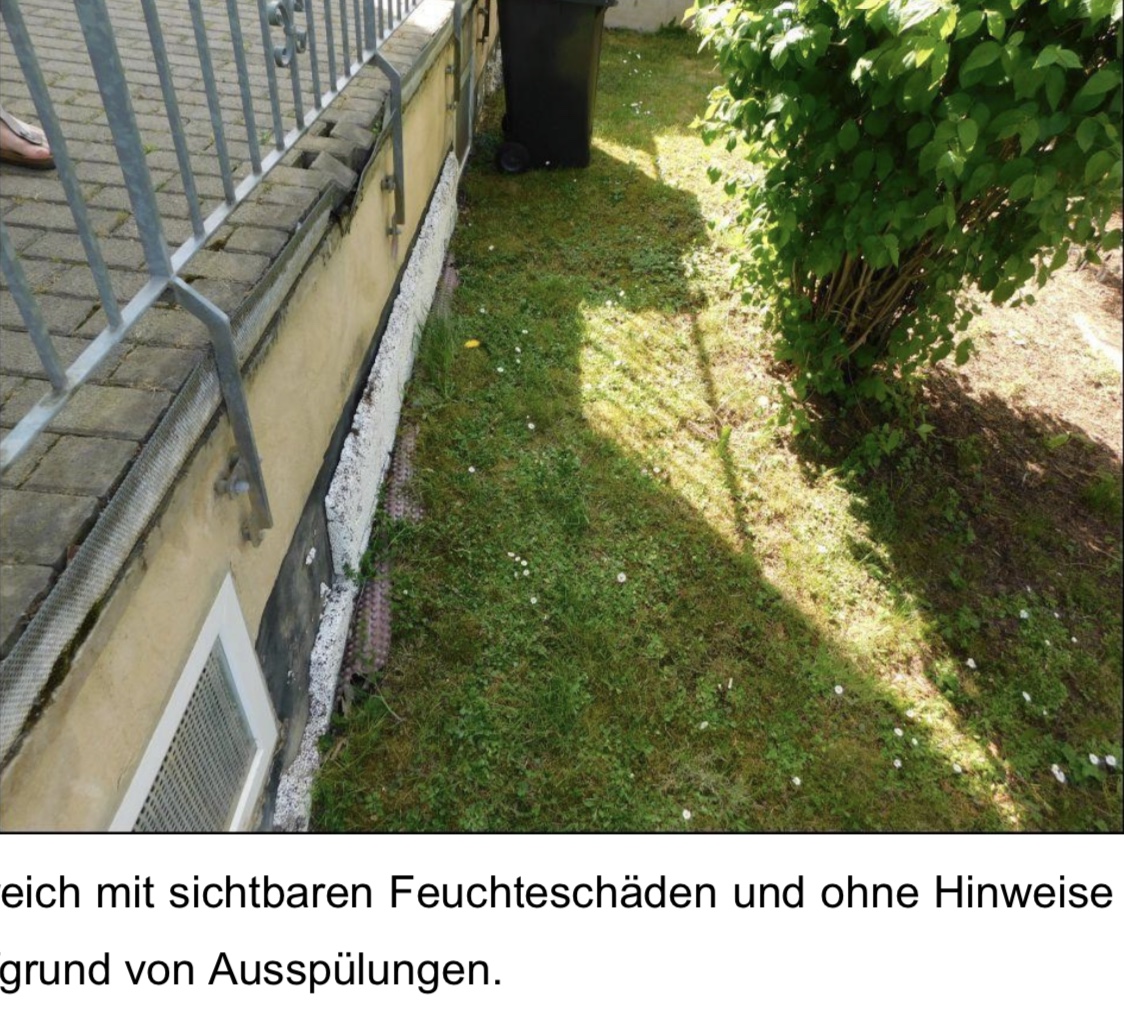

    Hallo an alle Experten,
    ich habe nur zwei kleine Fragen. Habe zwar euer sehr interessantes Forum durchstöbert und schon einiges an Antworten gefunden, allerdings wäre noch folgendes interessant:
    Die vorhandene Situation:
    Es geht um ein Stück Außenwand die direkt bei uns am Eingangsbereich ist.. diese sieht nicht mehr schön aus.. außerdem läuft bei Regen alles die Wand runter. Habe schon einem Dachdecker da gehabt der eine Ablaufrinne montieren wird, das Pflaster wird dann auch in einem wieder richtig mit L Profilen gefestigt..
    das Geländer wird auch bearbeitet so das die Rinne passt..
    Meine Frage ist.. unten sind direkt auf der Außenwand Bitumenbahnen, davor Styropor und dann kommen Noppenbahnen, ist es zwingend notwendig die Außenwand mit einer Mineraldichtschlemme zuverputzen ? Und wie sollte das im unteren Bereich richtig vollendet werden? Styropor abschneiden und neue Noppenbahn ansetzen und oberhalb der Bitumenbahn mit einer Abschlussleiste befestigen?!
