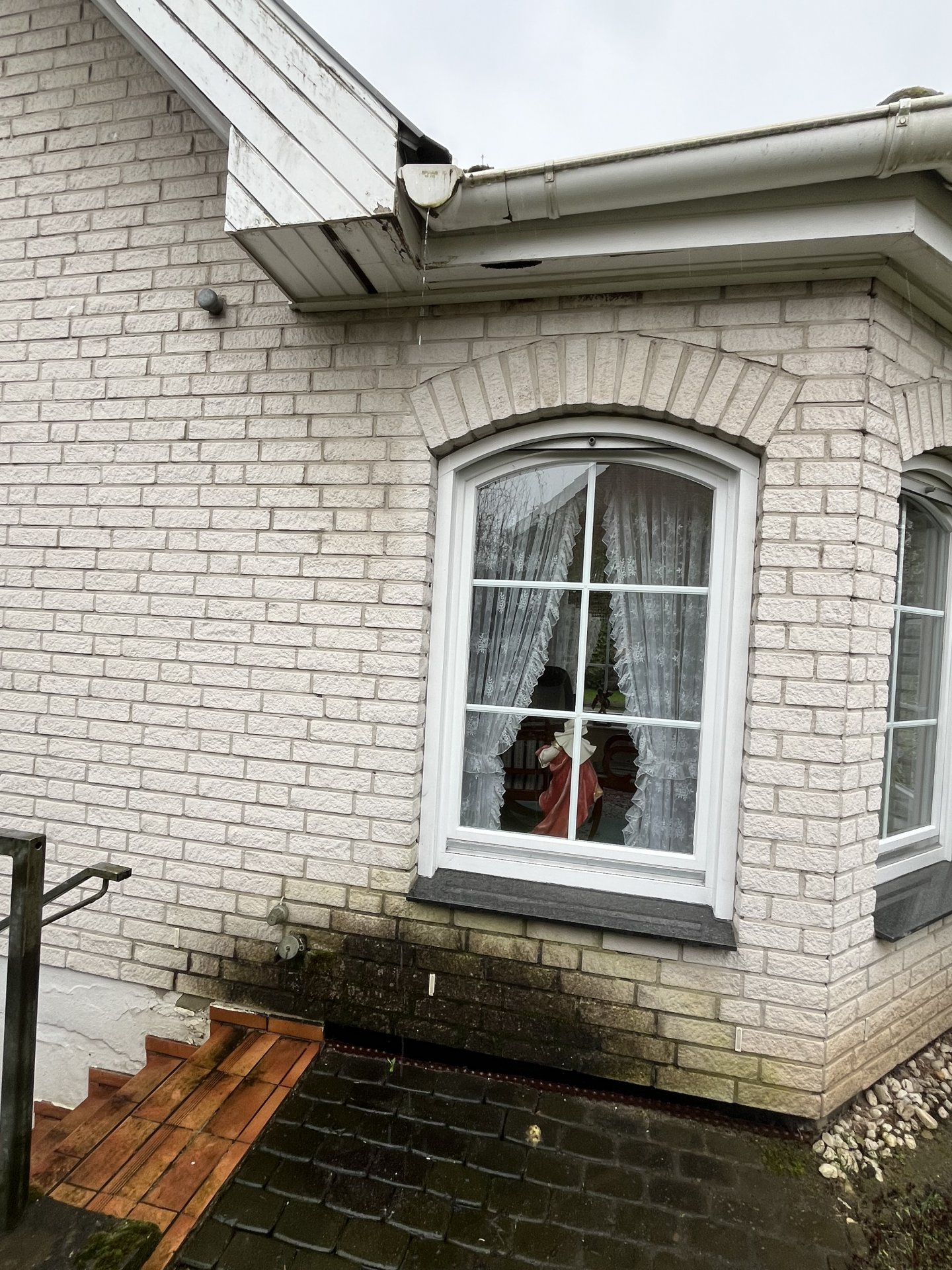

    wir hatten heute eine Hausbesichtigung eines Fertighaus aus 1993. An einer Außenwand ist die Dachrinne offensichtlich schon länger kaputt und die Wand ist nass, siehe Foto.
    Von Innen ist keine Feuchtigkeit feststellbar, von außen sieht es für uns etwas gruselig aus.
    Wir haben leider keine Baubeschreibung der Wand, wissen nur das es Holzständerbauweise ist.
    Ich weiß, es ist nur ein Foto, aber gibt es hier im Forum Erfahrungswerte was eine Sanierung kosten könbte? Reicht es die Dachrinne zu machen und die Wand trocknen zu lassen, oder muss die Wand auf mit dann sicherlich 5-stelligen Kosten?

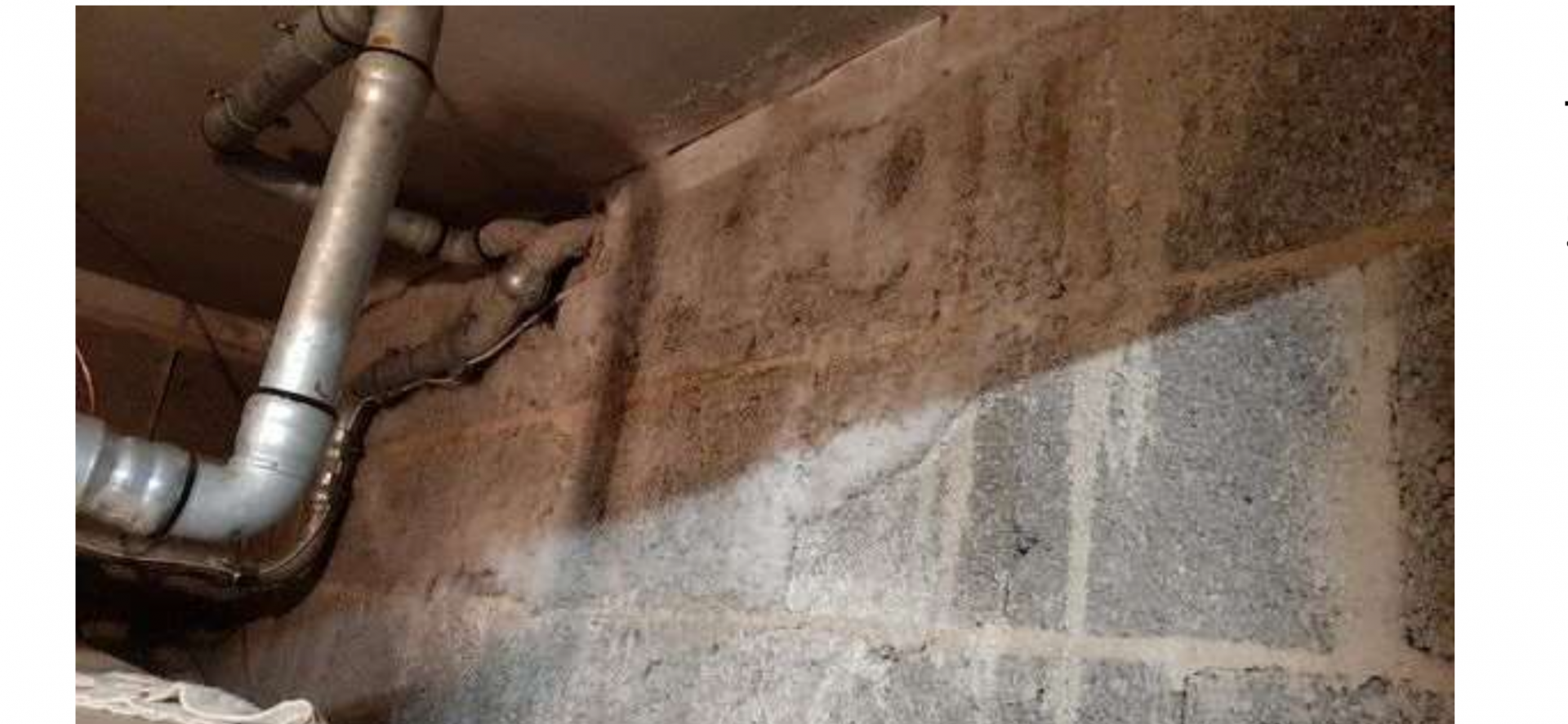

    Wie sieht es im Tankraum/Heizungskeller an der Decke und Übergang Decke wand aus ?
    Vorgehensweise ist absolut richtig. Ursache beheben und dann beobachten.

    An der Wand im Heizungsraum sieht man deutliche Salzausblühungen.
    Die Frage ist, ob die Holzständerwand bzw die Dämmung beschädigt ist…

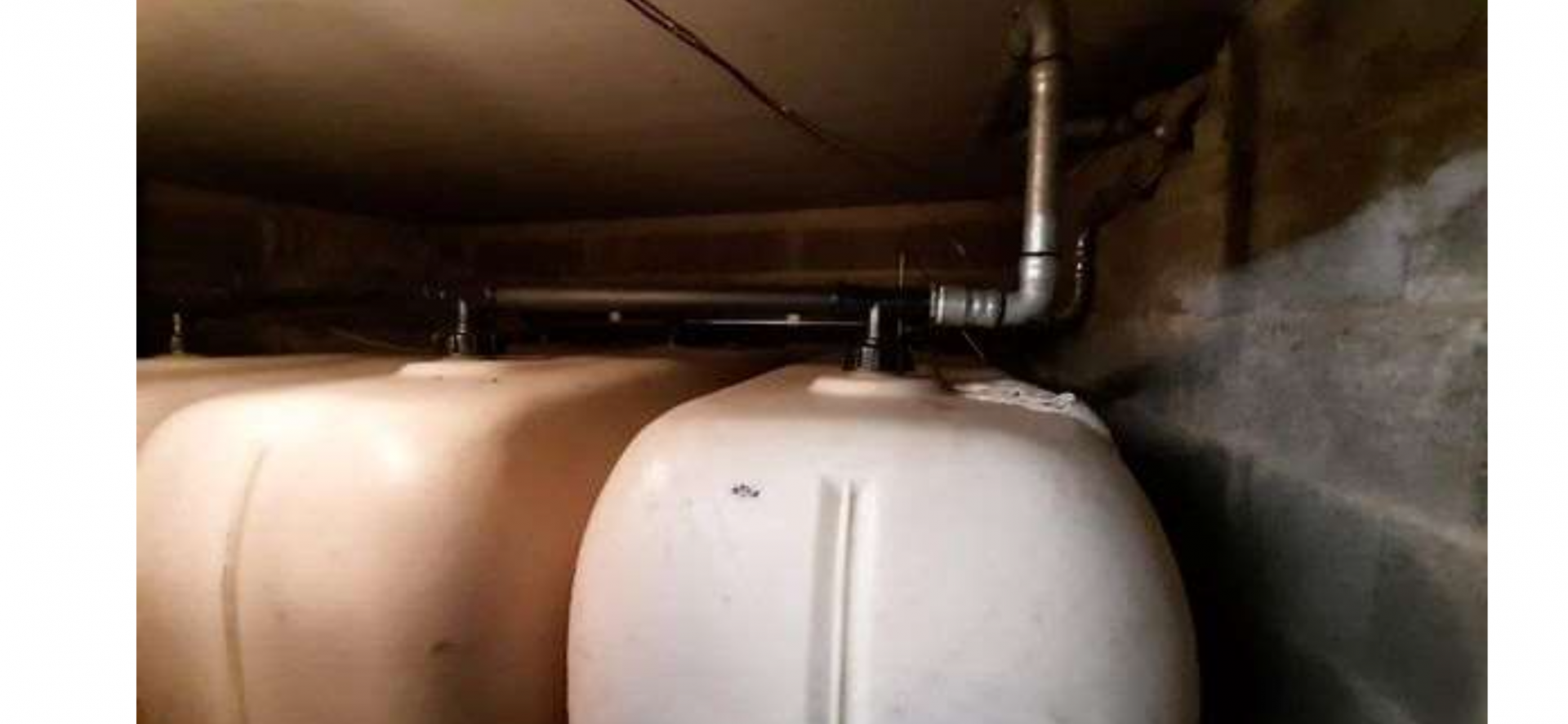

    Hallo zusammen, anbei noch zwei Fotos aus dem Ölraum, da die Öltanks eingemauert sind mit nur einer engen Servicetüre, ist die Qualität leider eingeschränkt.
    Die Salzausblühungen sieht man, sind aber eher von alter Feuchtigkeit, da dir Messungen aktuell eine trockene Wand zeigen.

    Naja wenns aussen pitschnass ist und innen unten auch schon rauskommt, dann wird es in der holzständerwand wohl nicht so toll aussehen.
    musst du aufmachen und gucken. aber nichts davon haelt dich davon ab erstmal die ursache zu beheben und zu beobachten.
    wenn du dann in ein paar jahren halt noch mal ein paar qm wand tauschen musst dann ist das halt so.
    Ob das dann 4 stellig oder 5 stellig kostet haengt wohl eher davon ab wie viel du selber machen willst
    3 stellig (ein eimer farbe + xyz) wird es jedenfalls eher nicht
