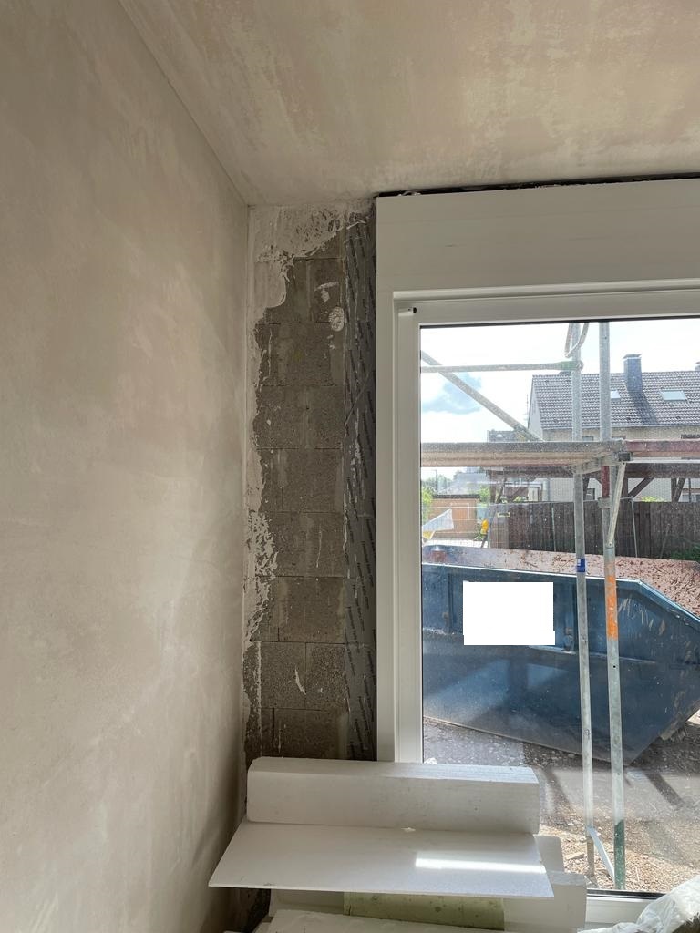

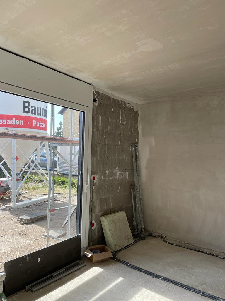

    ich habe eine Frage an die Experten. Wir haben in unserem Neubau (Massivbau aus Bims (17,5) + WDVS (16)) eine Hebeschiebeanlage einbauen lassen. Diese hat inklusive dem vorgesetzten Raffstore-Kasten eine Einbautiefe, die größer ist als die Gesamtstärke unseres Mauerwerks. Um in der Fassade keinen Versatz zu erzeugen, hat der Fensterbauer die Anlage nun eingebaut, so dass sie ca. 7-8 cm aus dem Mauerwerk hervorsteht.
    Da links und rechts von der Anlage nicht viel Fläche ist (siehe Bilder), war nun der Plan die gesamte Wand so zu verstärken, dass Sie wieder in der Flucht mit dem Rahmen der Hebeschiebeanlage liegt. Über das "wie" sprechen wir gerade mit unserem GÜ. Er möchte ein Ständerwerk Holz/Metall+Rigips bauen und dann spachteln lassen. Ich bin skeptisch wg. Feuchtigkeit, da es eine Aussenwand ist. Aktuell ist die Wand unverputzt während der Rest des Hauses schon verputzt wurde.
    Habt ihr eine Idee wie man das machen kann? Kann man hier ein Ständerwerk bauen (ggf. mit Dampfsperre)? Oder ist es sicherer die Wand zu verputzen und die Hebeschiebeanlage nur mit Abschlussprofilen zu versehen. Letzteres ist optisch sicherlich nicht so toll.
    Danke euch vorab!

    7-8cm dicken Putz auftragen?

    Ok, ist die Antwort so einfach?
    Sorry, wenn ich das so fragen muss aber ich bin nicht vom Fach sondern versuche mich in die Themen im Laufe des Baus einzulesen. Hat zu dicker Putz keine Nachteile? Meine laienhafte Angst ist, dass die Verbindung innerhalb des Putzes stärker ist als die Verbindung zur Wand und so die Gefahr besteht, dass sich der Putz, wenn er zu dick (=schwer) wird, von der Wand lösen könnte. Oder ist das Quatsch?

    Ich glaube geschickte wäre gewesen, den Überstand nach Außen zu machen und mit einer Umrahmung aus Rohmbushölzern zu verstecken. Etwas in der Art wäre jetzt auch mein Ansatz innen. Ob jetzt Holz oder irgendwelche Verblendersteine ist euch überlassen

    Da muss ich gestehen: Ich bin ganz froh, dass die das nach innen gemacht haben. Außen wären die Anschlüsse rund um den hervorspringenden Teil doch viel komplizierter gewesen. Wir haben kurz darüber gesprochen an der Wand außen einfach eine dickere Dämmung aufzulegen aber dann hätte der Dachdecker die Attika oben umbauen müssen (Bleche sind schon für den Fassadenanschluss vorbereitet). Deshalb wurde das verworfen.
    Wir möchten innen gerne eine einfache Optik. Bisher gefällt mir der Vorschlag von nordanney am besten. Meine Frage bleibt aber:

    als erstes lässt du die Wand noch verputzen wg. Winddicht !!
    Danach kannste die Felder mit 6cm Gipsdielplatten ausmauern lassen

    Kurzes Update, falls es euch interessiert: Die Wand wurde nun noch verputzt und als nächstes werden wir wohl Gipsdielen davormauern (Idee ist bei allen beteiligten auf Akzeptanz gestoßen, danke Berndt!).
