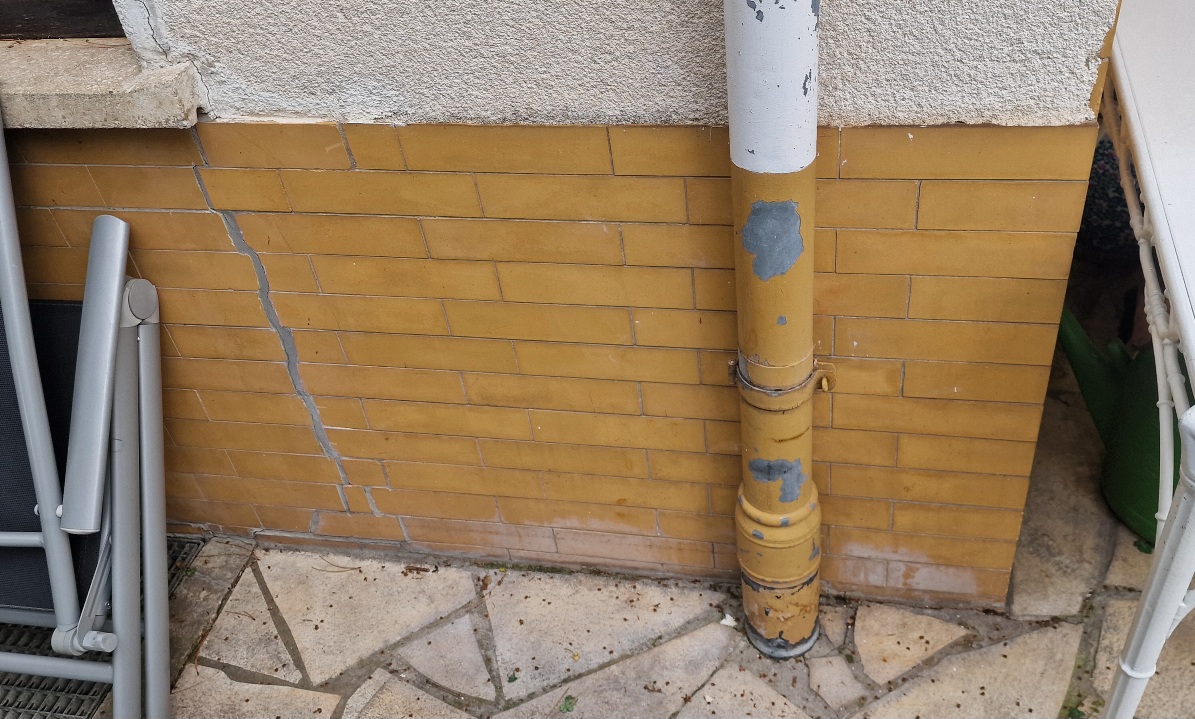

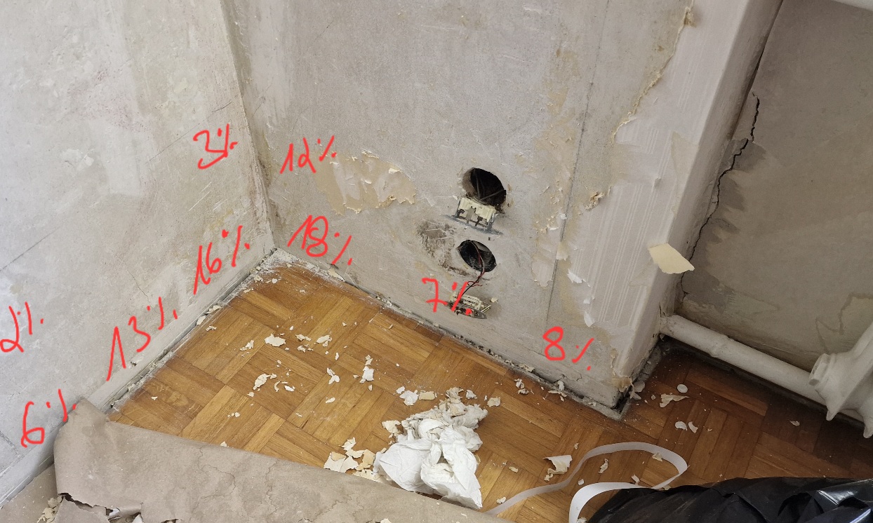

    Liebe Bauexperten,
    beim Enttapezieren ist mir an der Außenwand in einer Ecke eine feuchte Stelle aufgefallen.

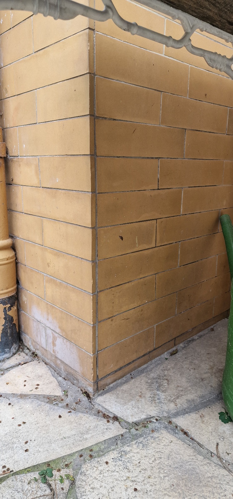

    Das Haus ist BJ 1960 und hat in dieser Wand auch schon einige alte reparierte Setzrisse. Außerdem läuft außen direkt an dieser Stelle die Regenrinne in den Boden und innen die Heizungsverrohrung in den Keller nach unten.
    Wie kann ich denn selber eingrenzen wo die Feuchtigkeit her kommt? Theoretisch kann es ja auch von ganz unten nach oben gestiegen sein? Im Keller lässt sich die Feuchtigkeit leider schlecht messen, da komplett gefliest.
    Ich habe entlang der beiden eckbegrenzenden Wände die Feuchtigkeit gemessen, es liegt scheinbar nur dort in der Ecke das Problem...
    Danke für die Hilfe und einen schönen Sonntag :)

    Ich würde das Fallrohr und die Grundleitung überprüfen. Zunächst ob das Wasser ungehindert ablaufen kann, und dann die Grundleitung mit einer Rohrkamera auf Beschädigungen.
    Sollte sich daraus nichts ergeben, ist es sicher keine schlechte Idee ein paar Euros in die Hand zu nehmen und einen Sachkundigen mit einem "richtigen" Messgerät um eine Schadensanalyse zu bitten :)

    Wäre bei einem undichten Fallrohr die Wand außen nicht nasser und würde im Winter gefrieren? Dann müssten eher die Riemchen abfallen durch den Frost. Du kannst aber die Stelle regelmäßiger messen. Nach einem Regenereignis müsste die Wand nach mind. 1- 2 Std nasser sein als vorher, was für eine undichtes Regenrohr sprechen würde.
    Ich würde mal den SHK-ler kommen lassen und die Heizungsleitung prüfen lassen. Viele können auch die Rohrleitung mit einer Kamera befahren.

    Ich wurde mal im Sommer messen. Wenn die Ecke dann trocken ist (auch wenn es mal eine Woche durch geregnet hat) dann handelt es sich evtl. um einen Kondensatschaden an einer geometrischen/konstruktiven Wärmebrücke.

    Ok alles klar dann mache ich das in dieser Reihenfolge, Rohr auf Durchfluss prüfen, noch mal bei Trocken / Regen messen und wenn immer noch unklar mal den Sanitär drüber schauen lassen, der ist sowieso demnächst im Haus wegen zwei Heizkörpern.
    In dem Raum wurde als es recht kalt war viel verputzt / großflächig gepachtelt und die Tür musste zeitweise zu sein wegen Dreckentwicklung, kann schon sein dass es an einer Kältebrücke liegt und sich dort die Feuchtigkeit niedergeschlagen hat, dann müsste es aber jetzt in wenigen Tagen komplett weg trocknen jetzt wo die Tapete weg ist und wenn man mal einen Lüfter drauf richtet?
    Wie sieht es mit der Wand generell aus, einfach drüber spachteln/streichen ist im Moment wohl eher ungut bevor es abschließend geklärt ist? Wobei ja vorher auch die ganze Zeit 2 Lagen Tapete drüber waren...
