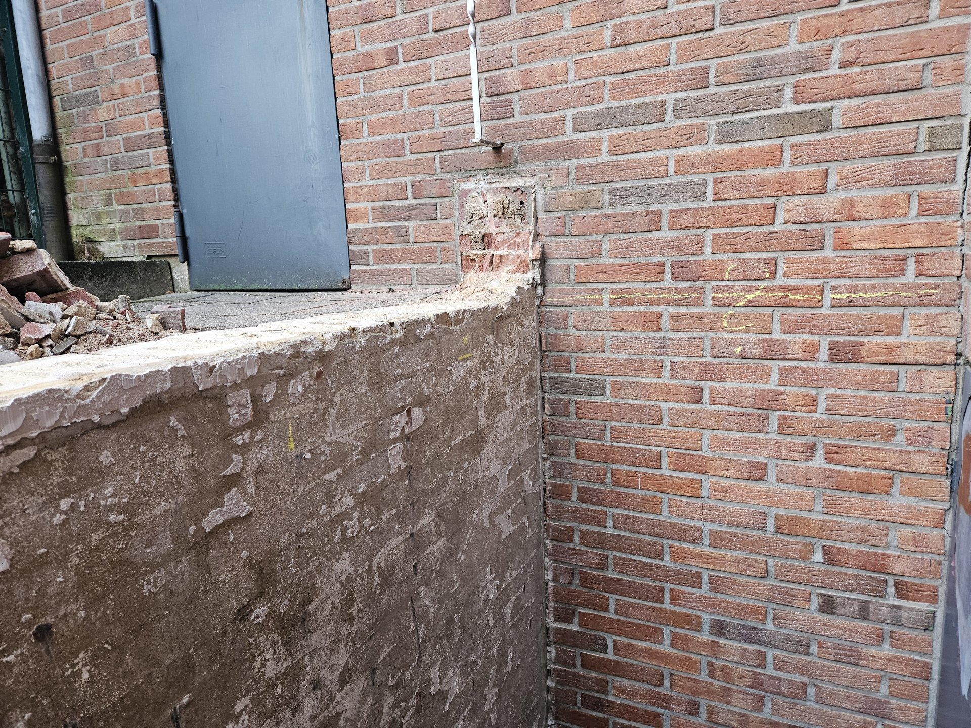

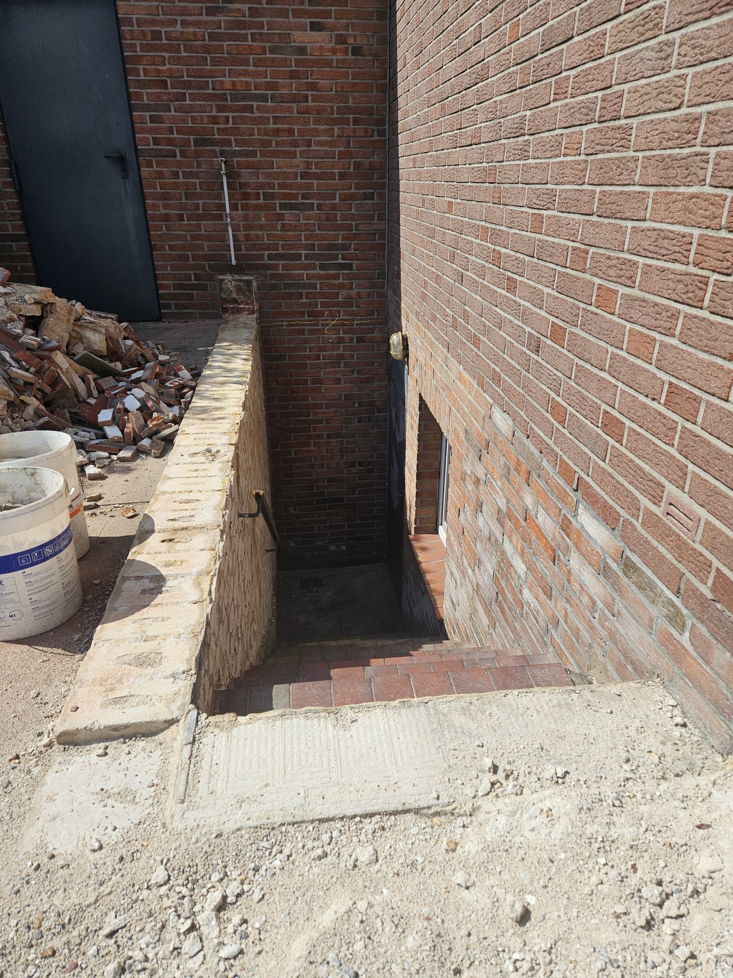

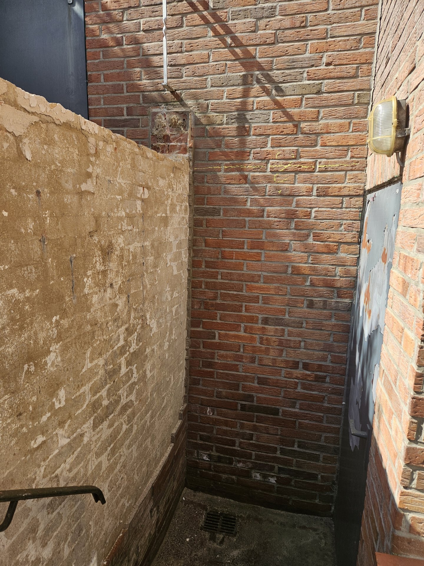

    Hallo Experten,
    bei uns geht es nun weiter mit dem Außenbereich. Hier haben wir einen Kellerabgang, der mit Lichtgitterrosten überbaut und an der Oberkante mit neuem Pflasterbelag bündig abschließen soll.

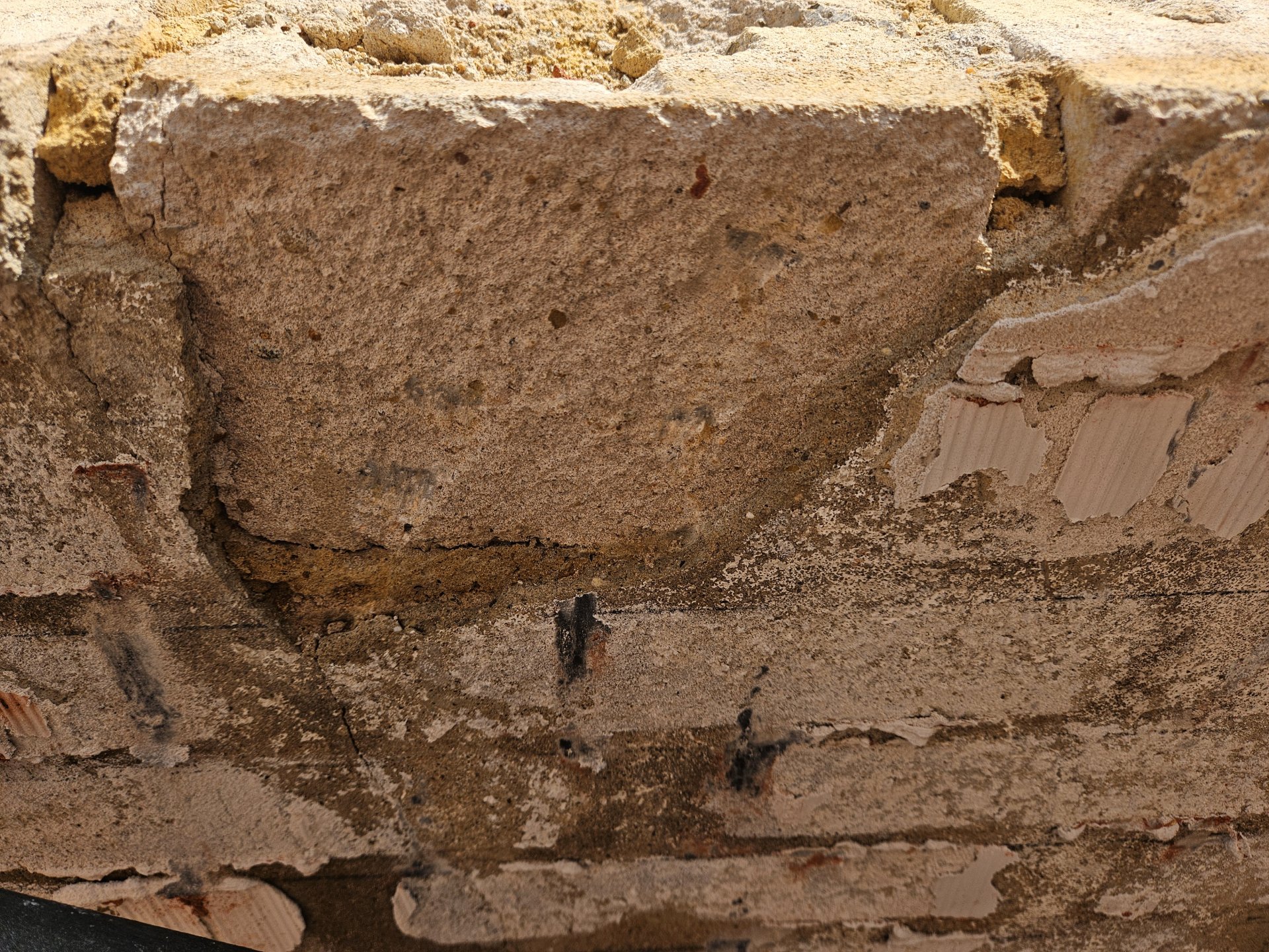

    Beim Abtragen der alten Mauer sind allerdings die Klinkerriemchen mit runtergekommen. Auf den Bildern erkennt man einen KS-Stein und (meiner Meinung nach) eine Putzschicht. Das Haus wurde 1970 gebaut, welcher Putz genau aufgetragen wurde ist leider nicht bekannt.
    Da diese Wand nicht repräsentativ ist, ist die Optik für mich hier zweitrangig, Hauptsache ist eine ausreichende "Schutzschicht". Deshalb überlege ich, die Wand so zu belassen, bzw. nach entsprechender Vorbehandlung einfach eine gute Fassadenfarbe auf den Putz aufzutragen...
    Spricht aus Eurer Sicht etwas dagegen?
    Oder würde Putz einen besseren Schutz bieten, oder hätte dieser weitere Vorteile?
    Und da wir gerade so nett plaudern :-) vlt. noch eine weitere Frage bzgl. der "Stirnseite":
    Im unteren Bereich gibt es eine kleine Wölbung und man hört beim Klopftest einen Hohlraum. Ist es möglich im unteren Bereich die Klinkerriemchen sauber von der Wand zu entfernen, oder muss ich dann Angst haben, das von "oben alles nach unten nachrutscht"??
    Danke für Eure Meinungen

    Die Ursache für die sich ablösenden Riemchen ist Feuchtigkeit. D.h. die Wand muss gegen Feuchtigkeit abgedichtet werden (evtl. in Form einer Negativabdichtung) und erst danach kann die Wand mit einem Putz überzogen und gestrichen werden. Würde man den Putz ohne jeglichen Feuchtigkeitsschutz streichen, hätten man nicht lange Freude daran.

    Im Moment gehen wir davon aus, dass Feuchtigkeit von oben eingedrungen ist. Über den KS-Steinen gab es ein Geländer auf einer Mauer aus Klinkersteinen und als Oberbelag Fliesen. Beides wohl über die Zeit brüchig/rissig geworden.
    Auf der Stirnseite wird der Abschluß zwischen Garagendach und Hausfassade auch noch abgedichtet. Danach sollte dann hoffentlich kein Wasser mehr "dahinterlaufen".
    Wie sieht es denn mit dem Putz aus? Reichen Grundputz und Farbe? Oder sollte noch ein Oberputz her?

    Ich befürchte, dass die Feuchtigkeit im Wesentlichen aus dem Bereich vor der Metalltür stammt.
    Verputzen würde ich mit einem Zementputz. Oberfläche filzen u. dann streichen.

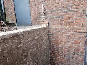

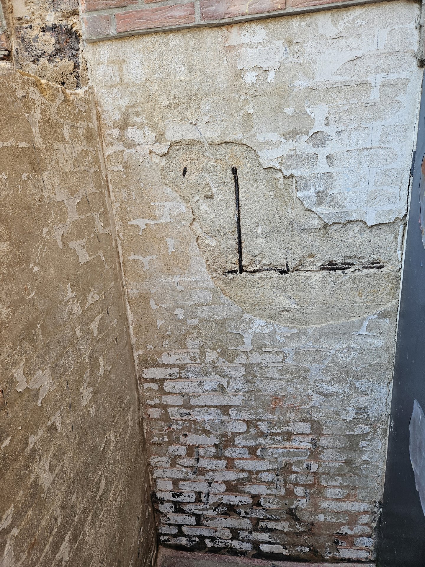

    In der Zwischenzeit ging es ein bisschen weiter, und wir haben die Riemchen auch auf der Stirnseite auch entfernt.
    Die Hohlstellen darunter wurden auch abgeklopft, die dann freiliegende Stahlarmierung wurden entsprechend behandelt und versiegelt.
    Aktuell sieht es dann wie unten aus.
    Würdet Ihr empfehlen an den Übergängen ein Gewebe einzuarbeiten, oder ist das hier nicht zwingend nötig?
