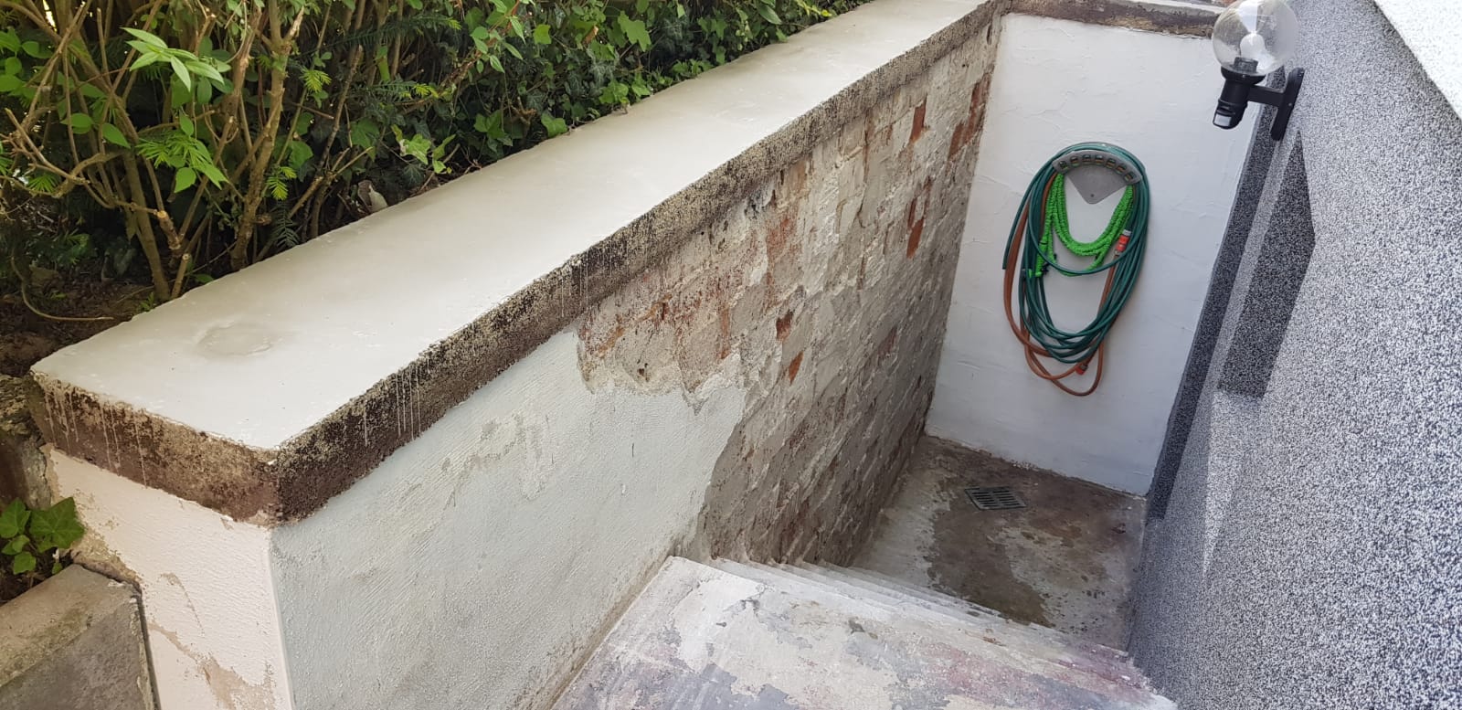

    Wir haben eine Außenwand die auf der einen Seite komplett im Boden (Garten) ist und auf der anderen Seite komplett frei zugängig ist. Zwischen dieser Wand und dem Haus geht eine Außentreppe hinunter zu einer Kellertür im Haus.
    Nun ist diese Wand feucht und ich möchte gerne wissen, wie was wir dagegen machen können. Aufgraben geht leider nicht. Daher haben wir auf der frei zugängigen Seite den Putz komplett abgeschlagen, eine neue Horizontalsperre drucklos injiziert und die Mauer nun 2 Monate trocknen lassen.
    Frage: Reicht eine Horizontalsperre aus, damit die Wand nicht wieder komplett nass wird oder sollte ich vor verputzen der Wand noch etwas in die komplette Wand injizieren, damit diese nicht wieder nass wird?

    Viel zu wenig Infos.
    Mögliche Ursachen:
    Feuchtigkeit über die Stufen und/oder Feuchtigkeit über Boden horizontal und/ oder Feuchtigkeit über "was immer unter der Treppe ist" vertikal.
    Bitte Bilder (1 m Abstand mindestens) und im 20 cm Raster die Feuchtigkeitswerte der Wand ins Forum einstellen.
    Standard-Sanierungsempfehlungen sind:
    - Treppe entfernen, Außenabdichtung, Hori unten
    oder
    - Hori entlang der Treppenstufen
    oder
    - Hori entlang der Treppenstufen plus Innenabdichtung
    oder
    - Treppe abdichten.
    Sucht Euch eine davon aus.

    Anbei ein Bild der Wand. Die Wand ist nach 2 Monaten Trocknung komplett getrocknet. Probebohrungen konnten keine Feuchtigkeit mehr feststellen. Meine Frage ist nun, kommt die Feuchtigkeit ggf. im Herbst, wenn mehr Regen fällt ggf. wieder, wenn wir "nur" eine Horizontalsperre eingebaut haben?

    Wo ist da die Hori zu sehen, wo sind die Probebohrungen, welches Messverfahren wurde angewendet?

    ein aktuelles Bild habe ich im Moment nicht gefunden, sodass ich ein älteres Bild nehmen musste auf dem die Maßnahmen noch nicht gemacht wurden. Welches Messverfahren verwendet wurde kann ich als Leihe nicht beantworten, da ich dies nicht selber gemacht habe. Es wurden ca. 10 Löcher auf unterschiedlichen Höhen gebohrt und jeweils mit zwei Stäben im Inneren der Wand Messungen durchgeführt.

    16.441
    6.560
    Was soll den die Horizontalsperre hier bringen, wenn seitlich immernoch Feuchtigkeit durch das Erdreich auf die Wand drückt?
