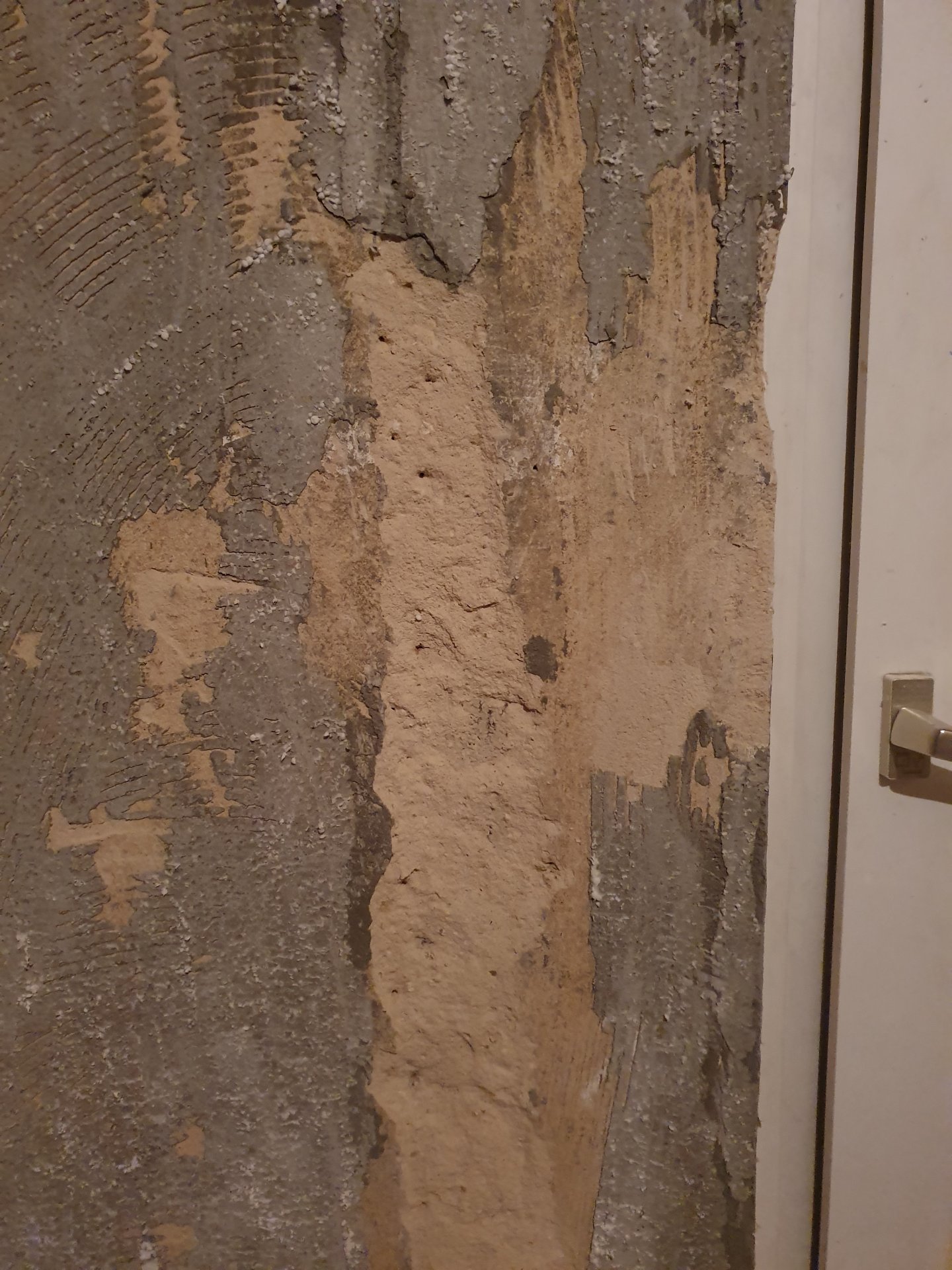

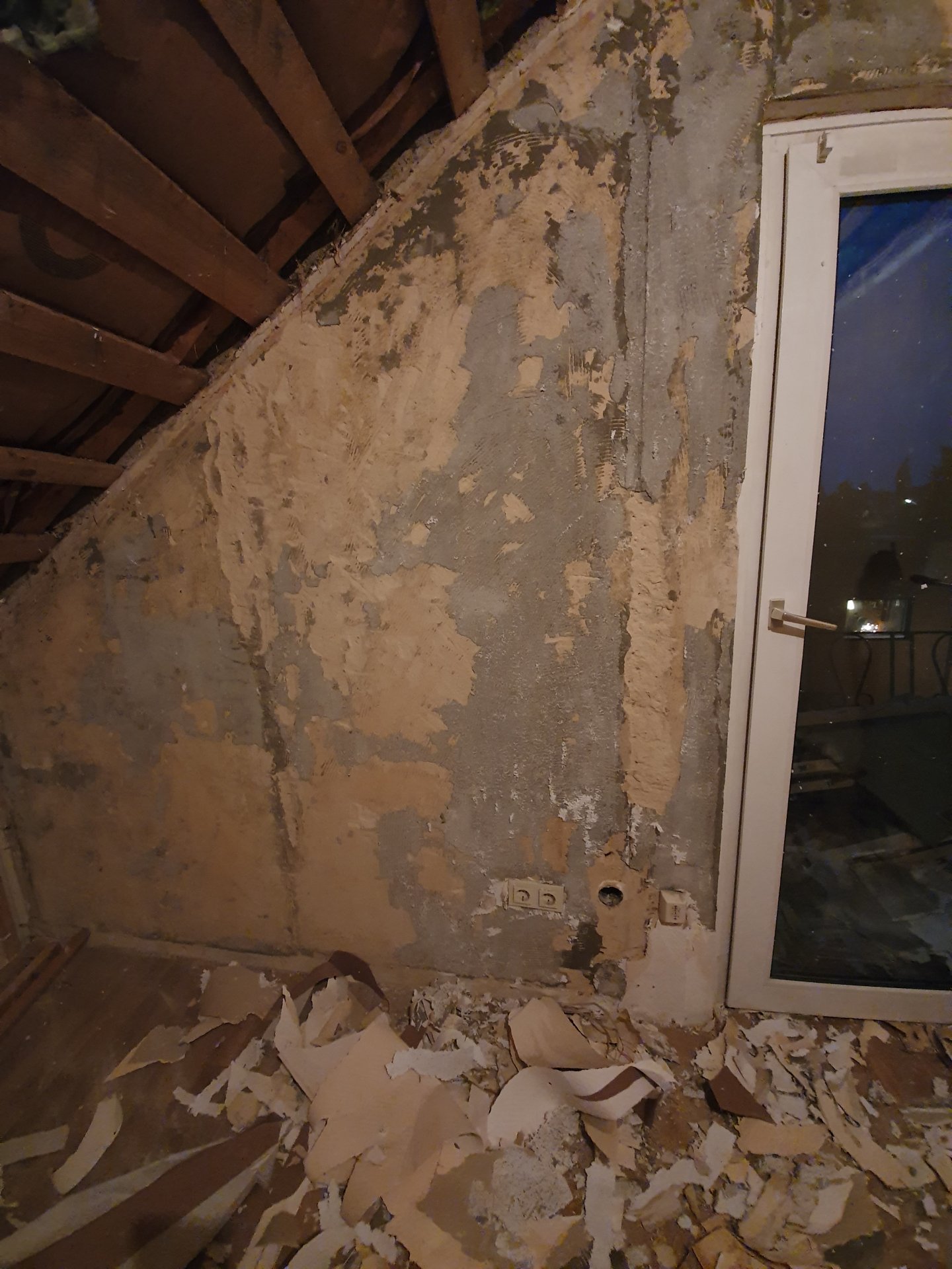

    Hallo Ihr Lieben...Würdet ihr diese Ausenwand komplett neu verputzen oder reicht da verspacheteln?Es sollte eigentlich milimeterputz drauf aber das funktioniert wohl nicht mehr..Das schwarze ist Kleber..Da war Styropor drauf.*uff*

    Außenwand vermute ich?
    Wird die Wand von außen gedämmt?
    So eine kleine Fläche wird am besten komplett verputzt

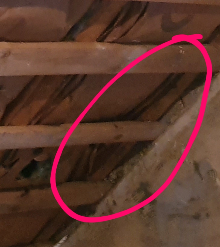

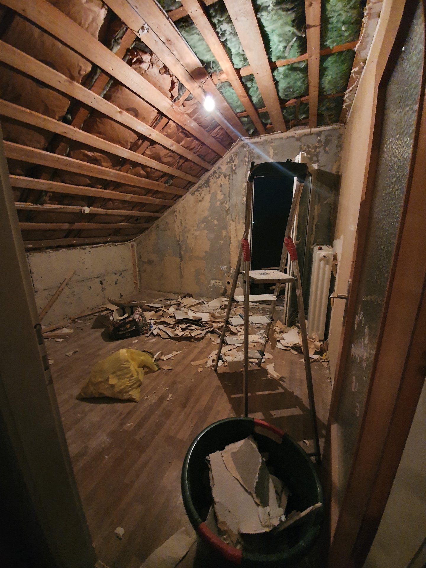

    Wir hatten jemanden der Dachdecker ist hier...Er hat uns gesagt die längsbalken können nicht weg...Und wir haben kaum Ahnung,deswegen bin ich hier...Unser dach würde vor 15 Jahren neu eingedeckt...Es geht um die Dämmung,bzw. und ob die Längslatten vorher weg müssen/ können..Einer sagt Ja..Einer Nein.. Ich werde noch verrückt... Bin nicht böse
  5. Alex88
    6.109
    3.261
    mit "Längsbalken" meinte er vermutlich die von oben nach unten (Sparren)
    die horizontalen Bretter dienen der Befestigung der GK Platten, die kommen erst mal
    weg, dann neue Dämmung und Dampfbremse einbringen und DANACH wieder Querlattung
    anbringen um die neuen GK Platten zu befestigen

    Die auf den Sparren befestigten Bretter müssen auf jeden Fall entfernt werden,
    um eine vernünftige Dämmung einbringen zu können.
    Die jetzige mit Schutzmaske komplett entfernen.
    Dann die vorhandene Unterspannbahn auf Herstellerangabe untersuchen,
    dann kann der Sd-Wert bestimmt werden.
    Davon hängt die weitere Konstruktion ab.
    Wenn es ein Wohnraum wird auf guten Hitzeschutz achten-
    dazu innenseitig zB schwere Holzfaserdämmplatten auf die aufgedoppelten Sparren schrauben,
    Zellulosedämmung ist vom Hitzeschutz her erheblich besser als Glas- oder Mineralwolle.
    Dämmwerte etc kannst du mit dem Ubakus- Rechner berechnen- bei Fragen kannst du mich anrufen
    (oder auch dein Dachdecker)
