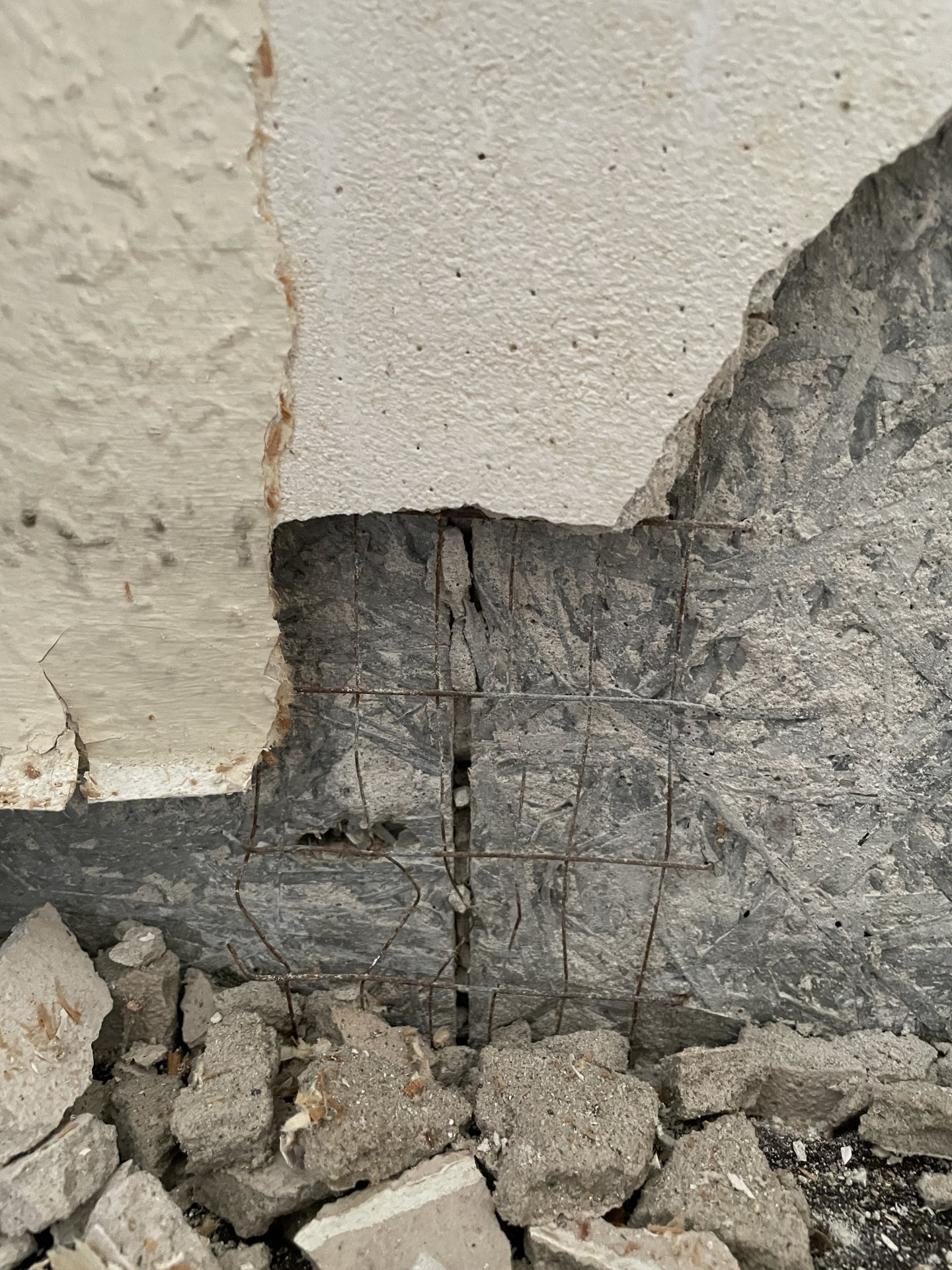

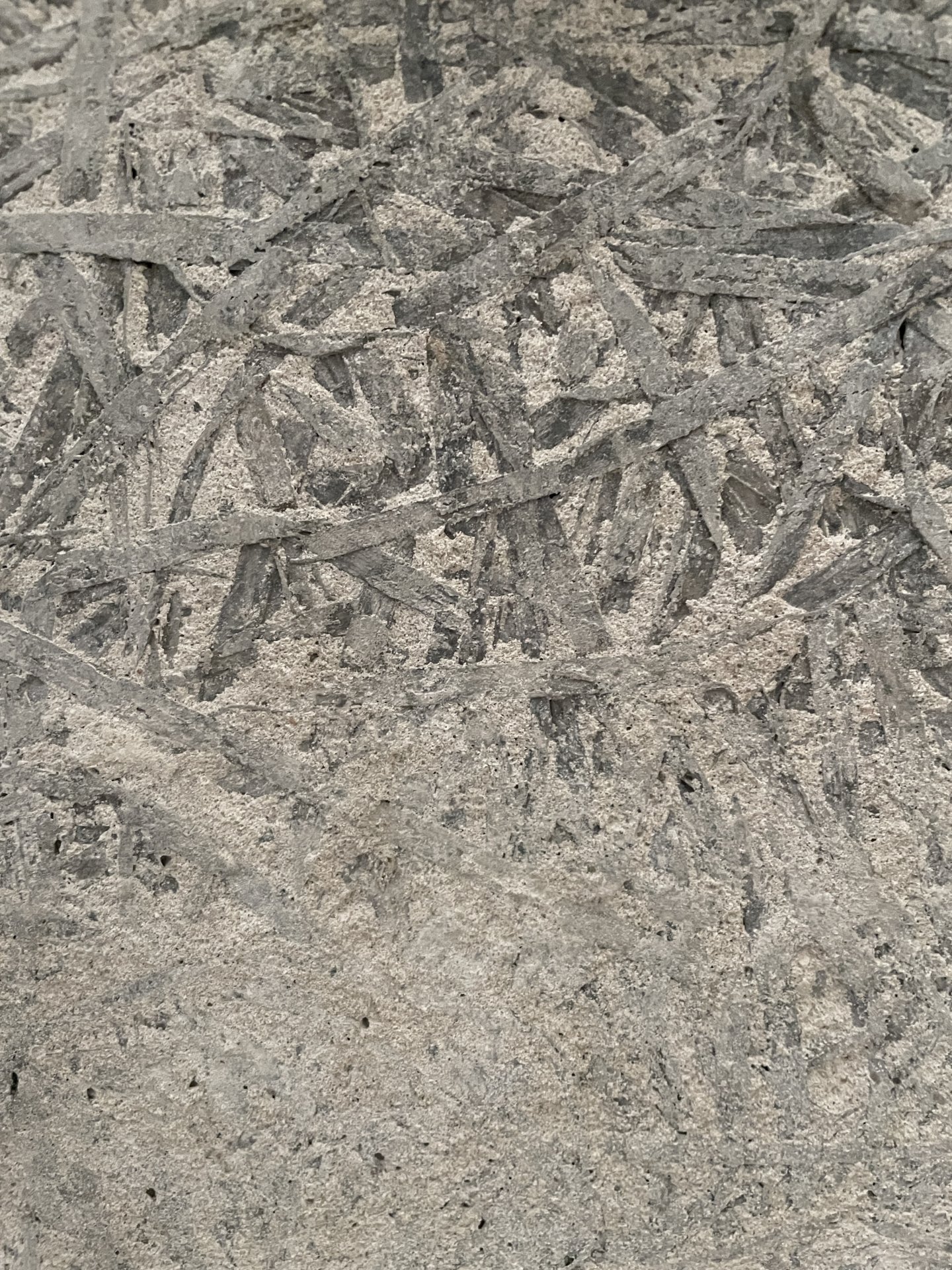

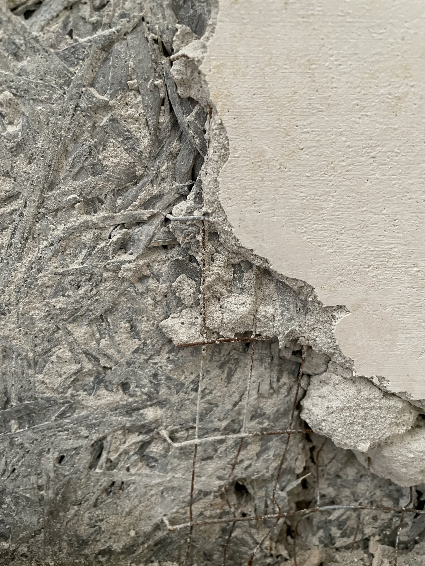

    ich habe versucht die Tapete einer Außenwand von Innen zu entfernen und habe dort gemerkt, dass ein Teil der Wand einfach abgeht.
    Das sieht so aus:
    Und so:
    auf der anderen Seite (außenseite) sieht es von Draußen so aus:
    Was kann man da am besten nun machen, um das zu reparieren?
    Es ist übrigens nur die vordere Wand, rechts, die Innenwand ist in Ordnung. Ist nur die Wand, die nach außen geht.
    Könnte man hier Knauf Gipskarton Verbundplatte mit EPS einbauen, damit man so noch ein bisschen Dämmung hat oder könnte es da zu Schimmelproblemen kommen?

    Ein bisschen Dämmung bringt doch schon die Holzwolleplatte. :)
    Was ist denn dort noch dahinter?

    so sieht es aus. Dahinter sind dann die Holzbalken und dann auf einem Balkon. M
    Sollte man hier einfach normale Rigipsplatten nehmen oder gehen hier auch die mit der Dämmung? Oder eher nicht wegen Schimmel etc?

    Früher hatte man die Regel, daß das Gerüst erst nach den geklebten Tapeten entfernt werden durfte.
    Aber Scherz beiseite. Es war ein guter Kleber und eine schlechtere Verbindung mit den Holzwolle-Leichtbauplatten. Das kommt im Altbau vor und ist kein Grund zur Panik.
    Ein Sack Goldband oder änlicher Verputzmörtel und das Loch ist ein oder zwei Stunden Geschichte.

    danke, leider ist diese Wand da nun zerbröselt. Also das Loch ist deutlich größer, bzw. Ist da jetzt alles weg. Nur noch diese Wand mit der wolle vorhanden.
    Kann man da nun einfach Rigips drauf machen oder kommst es dadurch zu Problemen mit Schimmel? Das ist im Schlafzimmer.
    Was kann man sonst da machen?

    Verputzen, kein Gipskarton, egal aus welcher Fabrik.

    Aber das ist ja eine Innenwand im Schlafzimmer.
    Da soll ich direkt hier rauf, also das da unten/graue quasi verputzen:
    oder kommt da eine doch eine Rigipsplatte drauf? Was wäre hier am besten?
    Vielen Dank im Voraus.

    Was willst Du denn immer mit dem genannten Gips! Wirst Du von denen bezahlt? Es gibt noch weitere Gipskartonfabriken und das Zeug hat auf einer Außenwand nichts zu suchen.
    Wenn Dir der Begriff Putz nicht geläufig ist, dann wirf mal die Suchmaschine an.
    Alles Lockere, Hohlliegende muss vorher runter. Die HWL-Platten sind ein hervorragender Putzträger.

    Ok, danke. Nur damit wir uns nicht falsch verstehen.
    Die Fotos sind von innen gemacht. Also das ist eine Innenwand von der einen Seite im Schlafzimmer. aber hinter der Wand ist nur ein Balkon, also quasi direkt Fassade, das mit den Holzbalken.
    Jetzt soll ich also diese Innenwand direkt auf diese Wolle, oder auch immer das ist, Siehe Foto.
    Da soll ich direkt von innen Schlafzimmer das verputzen lassen, richtig? Oder falsch?
    Geht es da einen bestimmten Putz? Oder egal?

    Ich verstehe schon die ganze Zeit, dass es sich um die Innenseite einer Außenwand handelt. So kompliziert ist das nicht.
    Was sollst Du? Hast Du vergessen den Satz zu beenden?
    Vermutlich meintest Du Verputzen? Ja richtig. Ich weiß allerdings nicht, ob Du das kannst.
    Verwenden würde ich einen Kalk-Gips-Putz, aber erst nachdem ich alles Lockere abgeschlagen hätte.

    Ich bin kein Freund von Gipskarton. Es gibt immer Hohlräume in denen sich unerwünschte Dinge abspielen können. Besonders wenn es nicht sein muß, würde ich immer verputzen.
    Selbst wenn die Holzwolleplatte zum Teil fehlt. Man stellt Streckmetall vor das Loch oder auch vor die Holzwolle und verputzt es!
