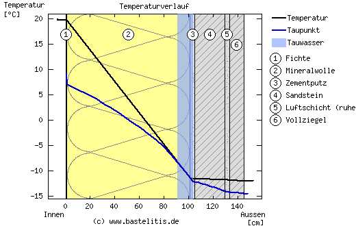

    ich habe letztes Jahr ein Haus aus dem Baujahr 1964 erworben und bin dabei es zu sanieren.
    Mittlerweile habe ich die komplette Elektrik sowie die alle Wasserleitungen und Abwasser erneuert. Wir haben eine Fußbodenheizung eingebaut, die alten Heiznischen zugemauert und die Fenster ausgetauscht.
    Jetzt bin ich am überlegen die Nordwand zu Dämmen, da wir das Gefühl haben das es von dort zieht. Die wand ist aber dich (Kerzentest). Wir denken es kommt von dem Temperaturunterschied. Die Wand ist immer 3-3 grad kälter als die Raumluft.
    Die Wand ist wie folgt aufgebaut:
    Zementputz: ca. 3-4 cm
    Kaltsandstein (Lochstein): 24 cm
    Luftschicht: ca. 3-4 cm
    Klinker: 11,5 cm
    Mein Vorhaben ist, die Wand nach Möglichkeit günstig aber fachgerecht dämmen. Leider haben die Baumaßnahmen bereits viel Kapital verschlungen.
    Ich will auf die Außenwand eine Holzkonstruktion anbringen und darauf dann die Dämmung befestigen. Darauf kommt dann eine Verschalung. Ich frage mich nur, entsteht zwischen der Dämmung in der Wand keine Feuchtigkeit? Muss ich zwischen der Wand und der Dämmung einen Spalt lassen für Belüftung?

    Wie Alex schrieb ist nicht klar ob außen oder innen gedämmt werden soll.
    In jedem Fall ist der U-Wert der Bestandswand sehr schlecht, sodass Dämmung Sinn macht.
    Sofern Außendämmung geplant ist evt vorhandene Zu- und Abluftöffnungen der vorhandenen Luftschicht verschließen,
    diese könnte ggf mit Perlite verfüllt werden.
    Bei Außendämmung müßte mitgeteilt werden, welche Oberfläche gewünscht wird und welcher Dämmwert angestrebt wird und ob es in Eigenleistung erfolgen soll.

    Ich würde den Klinker aussen lassen. Ist ein hübscher Wetterschutz.
    Innen 10cm Ständer, Mineralwolle rein, Dampfbremse drüber, Querlattung, Gipskarton.
    Kostet nicht viel, wäre fachgerecht, Installationsebene für Strom durch die Querlattung, kann man alles selbst machen wenn man sich vorher gut informiert und gut plant.
    Nur wenn auch Fenster dabei sind wirds etwas kniffliger da man dann auch eine Dämmung der Laibungen in Betracht ziehen sollte.

    Die Kerndämmung dient primär zur Unterbindung von Luftbewegung im Hohlraum,
    desweiteren zur (geringen) Verbesserung der Wärmedämmung, dies auch durch Vermeidung von Thermik.
    In Verbindung mit der Außendämmung wird zusätzliche mögliches Kondensat oder Feuchtedurchschlag verhindert

    Danke erstmal für die zahlreichen Rückmeldungen.
    Also geplant war Ausendämung. Vor Innendämung habe etwas angst. Hatte bereits versucht die Kellerdecke du dämmen, hatte dann Kondenswasser unter der Folie. Hab die einfach angerissen und Rigips drauf gemacht ist jetzt trocken.
    Einblasdämmung bei 3-4 cm finde ich relativ teuer, da der Aufwand hoch ist und der Nutzen in dem Fall gering.
    Ich wollte es selber machen. Fenster sind dort keine.

    Du kannst doch bei solchen Materialien nicht nach Bewertungen von Baulaien gehen-
    bauphysikalische Zusammenhänge, Normen zur Abdichtung, anerkannte REegeln der Technik zur Anwendung von Dampfbremsen sind denen doch völlig unbekannt.
    Gerade weil solche Folien mit hohen Sperrwerten keine Rückdiffusion ermöglichen gibts bei kleinsten Fehlern Kondensat, das nicht mehr entweichen kann und zu Feuchteanreicherungen in Hohlräumen führt.
    Feuchtevariable Dampfbremsen sind in aller Regel wesentlich besser geeignet, zB vorher Infos von Proclima, Ampack etc lesen.
    Den schmalen Hohlraum kannst du auch selbst mit Perlite füllen- bei Außendämmung muß zumindest die Belüftung des Hohlraumes unterbunden werden.
    Selbstbaugeeignete Außendämmungen können zB mit Stegträgern, Holzweichfaserplatten und Zellulosedämmung, ggf Konterlattung und Holzverkleidungen ausgeführt werden.

    Kann man Steinwolle oder Glaswolle dafür draussen verwenden? Dachte ich mache eine Holzkostruktion, darauf Dämmung 14 cm, Konterlattung und darauf eine Holzverkleidung. Brauche ich eine Dampfsperre? Wenn ja, wo kommt die hin? Muss ich die Konstruktion belüften? Der Taupukt verlagert sich doch? Will verhindern, dass die Konstruktion zu schimmeln anfängt.

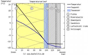

    Guter Tipp mit dem Architekten, aber dafür brauche ich diesen Forum dann nicht und hätte ich das Geld dafür, würde ich die Frage sofort dem Architekten stellen.
    Hab es es mir nochmal angeschaut. Es entsteht bei Dämmung von innen definitiv Kondenswasser.

    Da fehlt ja auch die Dampfbremse innen.
    Wie wäre es denn die Wand innen mit Multipor zu dämmen und den Luftspalt mit Perlite auszublasen? Für mich die am wenigsten schadensanfällige Lösung. Und man braucht auch ein Gerüst.
    Bei Außenwanddämmung sind es immer die Anschlüsse, die es kompliziert machen (Sockel, Dach, Fenster, Hausecke usw.).

    Rechne damit:
    ubakus.de | Grafische Bauteileingabe
    Nach Anmeldung kann man auch die Isover Folien und andere einfügen.
