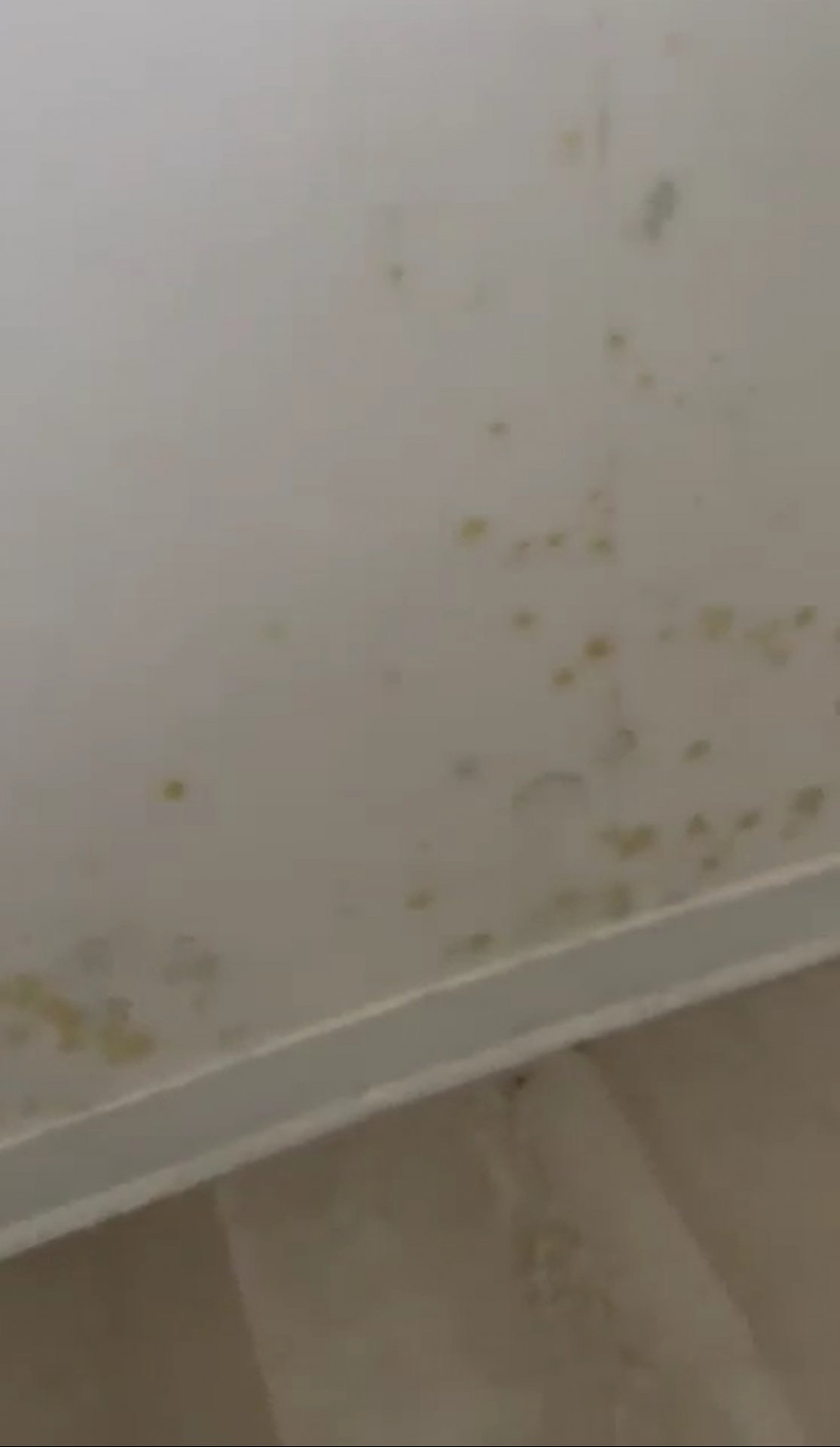

    Liebe Forengemeinde,
    ihr habt es schon zu Haufe gehört.
    Ich habe mir eine kleine Wohnung in einem 1960er Jahre Bau gekauft, und habe einige Außenwände, die nicht gedämmt sind. Fenster wurden nicht erneuert, sind Kunststoff Doppelverglast aber älter. Die Wohnung stand länger leer, bevor ich Juni letzten Jahres eingezogen bin.
    Der Aufbau der Aussenwände ist ca. 2cm Innendämmung (Styropor?) und dann eine Vliestapete.
    Obwohl ich an die Außenwände nur Möbel mit >30cm Abstand, bzw. überhaupt keine Möbel aufgestellt habe, habe ich leider über den Winter und Frühling hinweg trotzdem ein Schimmelproblem gehabt (siehe Bild).
    Dies möchte ich nun angehen. Folgende Fragen habe ich dazu:
    1) Ich habe öfter zu kalkhaltigem Putz und Kalziumsilikatplatten zur Schimmelsanierung gehört. Welches von dem beiden ist empfehlenswerter?
    2) Unter den Tapeten die ich am Wochenende entfernen werde sind ja noch die Styropor-Dämmungsplatten. Sollte die Dämmung entfernt werden? Oder ist es gar hilfreich diese zu lassen, und den Kalkputz bzw. die Kalziumsilikatplatten direkt auf die Styropor-Dämmung anzubringen?

    Jede Innendämmung ist ein Notbehelf!!
    Sinnvoll ist eine Außenabdichtung und dazu eine Außendämmung mit geeignetemn Material.
    Wenn dazu aufgeraben werden muß, ist die Arbeitssicherheit zu beachten. Die Regel: Ab 80 cm Tiefe ist abzustützen!!
    Ich habe bisher jede Schimmelbildung mit einer Außendämmung beseitigen können.

    Über Luftkalkputz heißt es, dass er sowohl einen niedrigen Diffusions- und Kapillarwiderstand hat. Die Kalziumsilikatplatten werden auch mit diesen Eigenschaften beworben. Könnte man ja mal vergleichen.
    Schichtaufbauten sind angeblich oft problematisch, weil Baustoffe mit unterschiedlichen physikalischen Eigenschaften (Rohdichte, Wärmekapazität, Wärmeleitfähigkeit, Diffusions- und Kapillarwiderstand, Ausdehnungskoeffizient) miteinander kombiniert werden. Die einzelnen Schichten sollten möglichst aus Baustoffen mit ähnlichen Eigenschaften z. B. hinsichtlich Diffusions- und Kapillartransport bestehen, damit z. B. der Feuchtetransport nicht in eine Richtung behindert wird, die sich je nach Innen- und Außenklima ändern kann.
    Soweit ich weiß harmoniert Luftkalkputz (Kalkhydrat, Sand, Wasser) sehr gut mit älterem Mauerwerk aus z. B. Ziegeln und Leichtbetonsteinen. Wenn du einen Betrieb findest, der dir noch einen Luftkalkputz aufbringen kann, würde ich mich dafür entscheiden. Du hast dann zwar quasi keine Innendämmung und musst dementsprechend ausreichend heizen, hast aber ein Baustoff der Feuchtigkeit und Wärme gut aufnehmen und abgeben (puffern) kann. Ich würde dann möglichst auch mit Kalktünche (Kalkhydrat und Wasser) streichen.
    Soweit ich weiß ist Luftkalkputz nicht gleichzusetzen mit Kalkzementputz oder Kalkputz mit hydraulischem Kalk.

    @petra345 er hat nur die eine Wohnung gekauft und nicht das ganze Haus.
    Ich würde das alte Styroporzeug rausholen.

    Der Vorbesitzer unseres Hauses hat innen diese 50x50 Styroporplatten geklebt. Ergebnis war Schwarzschimmel dahinter. Deshalb alles ab inklusive Putz und neu mit Kalkputz (Wasser, Sand, Kalkhydrat) versehen. Seit 4 Jahren nichts mehr. Aber von außen darf natürlich kein Wasser ins Mauerwerk dringen.
    Also Ursache finden und beseitigen.

    Danke für Eure Antworten! Außendämmung ist leider keine Option, da wird nicht jeder bei der WEG dabei sein.
    Konsensus hier scheint zu sein, dass ich die verklebten Styroporplatten als Innendämmung auch entferne, das hatten die Voreigentümer angebracht.
    Als Kalkputz habe ich jetzt auch gelernt, dass es nicht der Kalkzementputz aus dem Baumarkt ist, sondern ein Gemisch aus Kalkhydrat, Sand, Wasser.
    Hatte sonst jemand noch Erfahrung mit Kalziumsilikatplatten gemacht? Auf die Dämmung kann ich verzichten, aber falls das zusätzlich hilfreich ist, um Schimmel zu vermeiden, dann würde ich diesen Aufwand auch nicht scheuen.

    Naja Heizkosten sparen, Behaglichkeit steigern usw. sind ja auch Gründe, die für eine Innendämmung sprechen. Das können übrigens auch Holzfaserdämmplatten sein.
