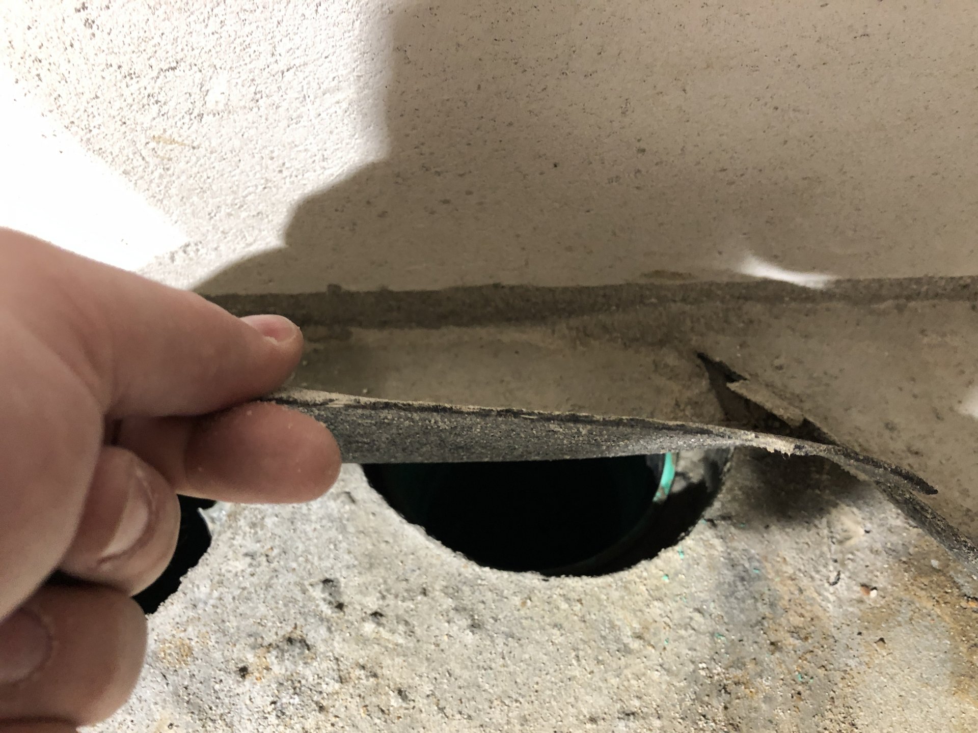

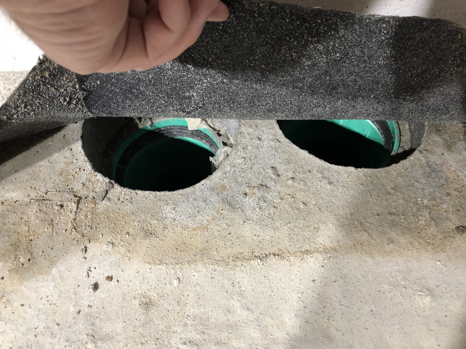

Diskutiere Außenwand steht halb über Abflussrohr WU Betonsohle im Mauerwerk Forum im Bereich Neubau; Hallo, unsere Außenwand 17,5cm tragend steht ungefährt halb über unser Abflussrohr siehe Foto. WIe kommen die da später ran? Kann man die paar cm...
  1. #1 Paddy0511, 27.03.2019
    Paddy0511
    Paddy0511
    27.03.2019
    43
    WIe kommen die da später ran? Kann man die paar cm unten problemlos aufstemmen und dann mit einem Winkelrohr arbeiten?
    Statisch kein Problem`?
    Danke

    Hallo, was wird da angeschlossen? Küche, WC?

    Sehe ich leider nicht so richtig. Genau daneben ist noch eins und da kommt von oben aus dem BAd das Fallrohr fürs Waschbecken. Denke da genau darüber die Lüftungsanlage ist, vll das Kondenswasser?

    Es kann so gewollt sein..

    Aber kommen die dann noch daran, wenn die Mauer bissl übers Loch steht? Denke das sind so 4-5cm...
  6. #6 Fabian Weber, 27.03.2019
    16.628
    6.641
    Das kann man alles retten, kein Problem. Notfalls wird da ein bisschen was weggestemmt, das ist überhaupt nicht problematisch.

    Würde ich jetzt auch mal behaupten!
    Passt schon irgendwie..
    Aber wenn hier mal wieder die Ängste geschürt werden ..
    Bilder gibt es .
    Dann helfen nur Worte .
    Von daher bin ich bei der Frage von Yilmaz ,bzw. die Antwort auf die Frage ..
    Was für ein Mauerwerk ?
    Ich vermute mal Kalksandstein ?!:smoke:p
    Auch die Antwort auf diese Frage könnte noch spannend werden .
    Das gehört dann in Kat. "Ängste schüren " ..
    Plausible Antworten auf die anfangs gestellten Fragen und dann fluppt es .:lock
