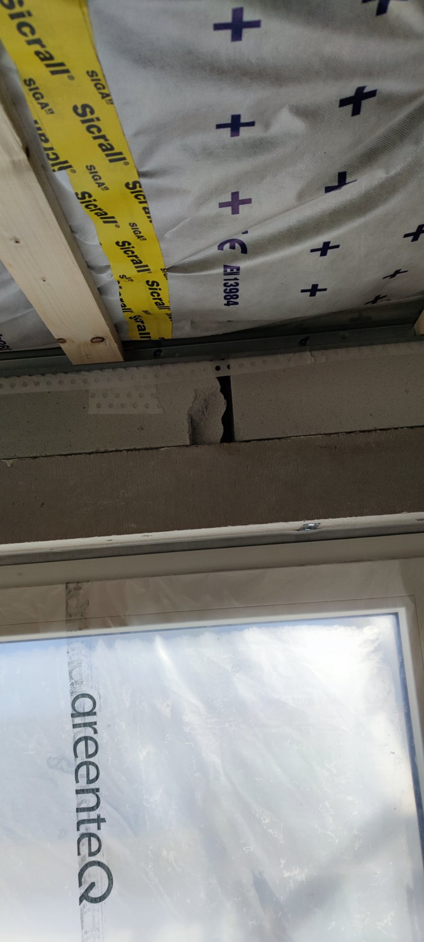

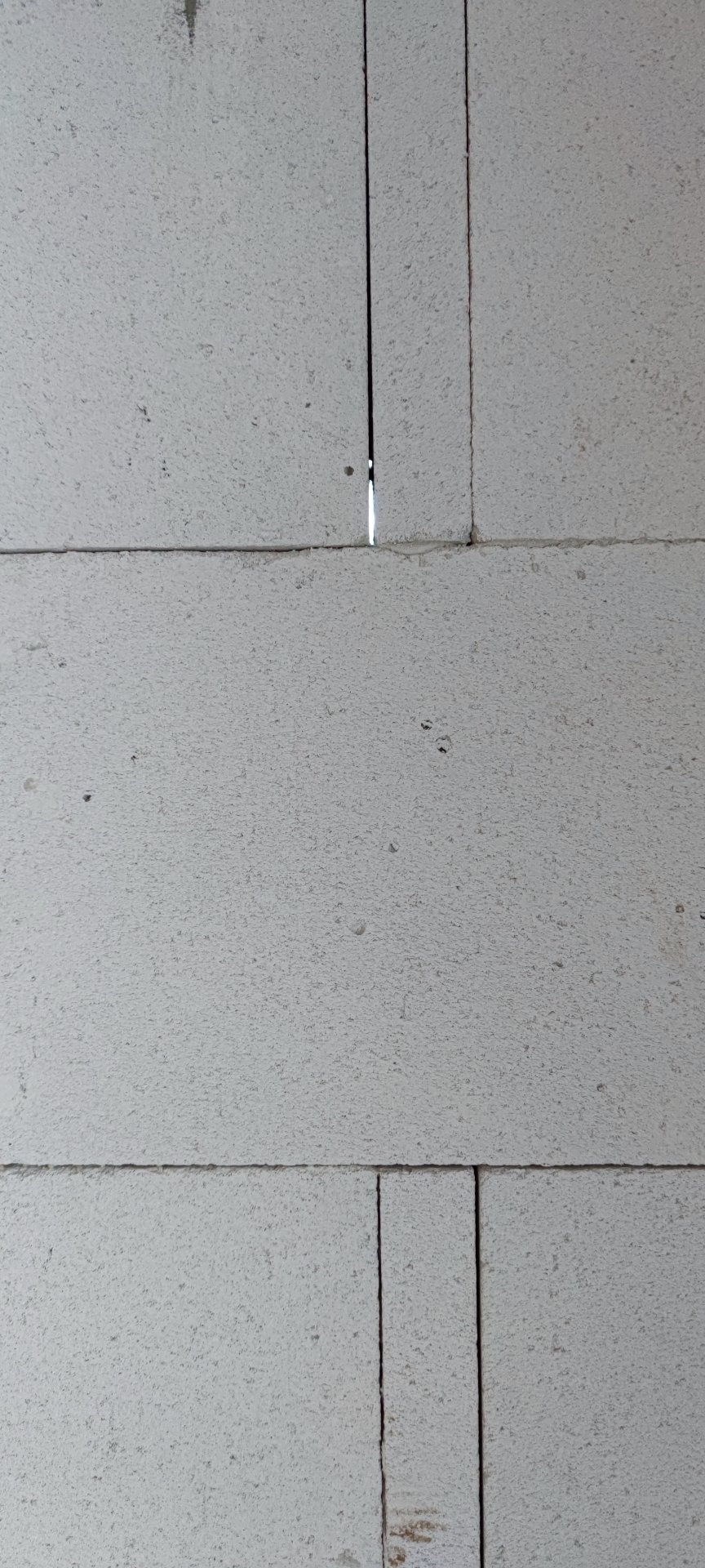

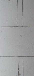

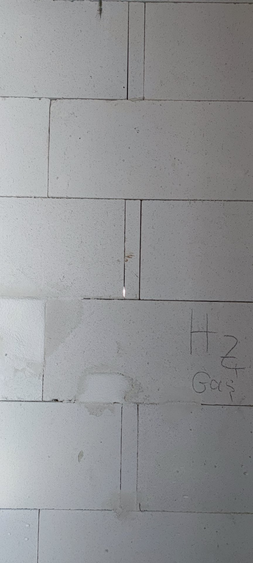

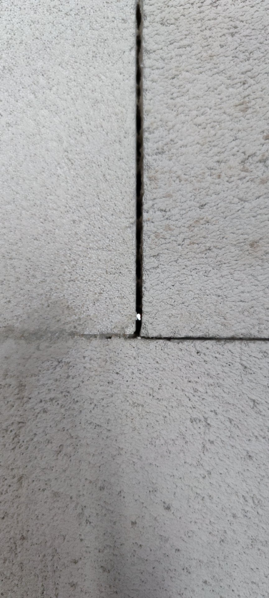

    Hallo, bei meinem Neubau kann ich durch einige Steine das Tageslicht sehen, außerdem sind einige Steine sehr grob ausgeplatzt. Ist dort Nachholbedarf seitens der Baufirma? Einfach Putz drüber wird da doch nicht reichen.

    Alles Technisch in Ordnung und DIN-Gerecht

    Ich gehe davon aus das es 17,5 er PPW Steine von H+H sind.
    Der Nut ist im Bereich der Grifftaschen unterbrochen.
    Wie gesagt Technisch unbedenklich

    Ich würde ja eher den Blick auf die Fenster und DB setzen.
