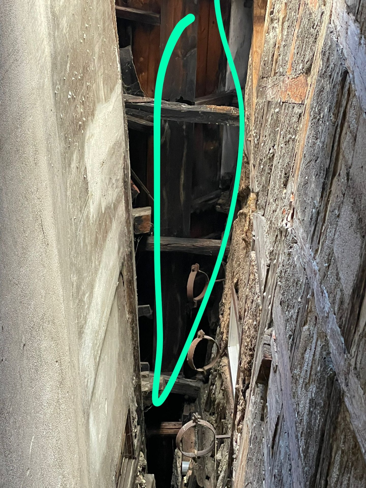

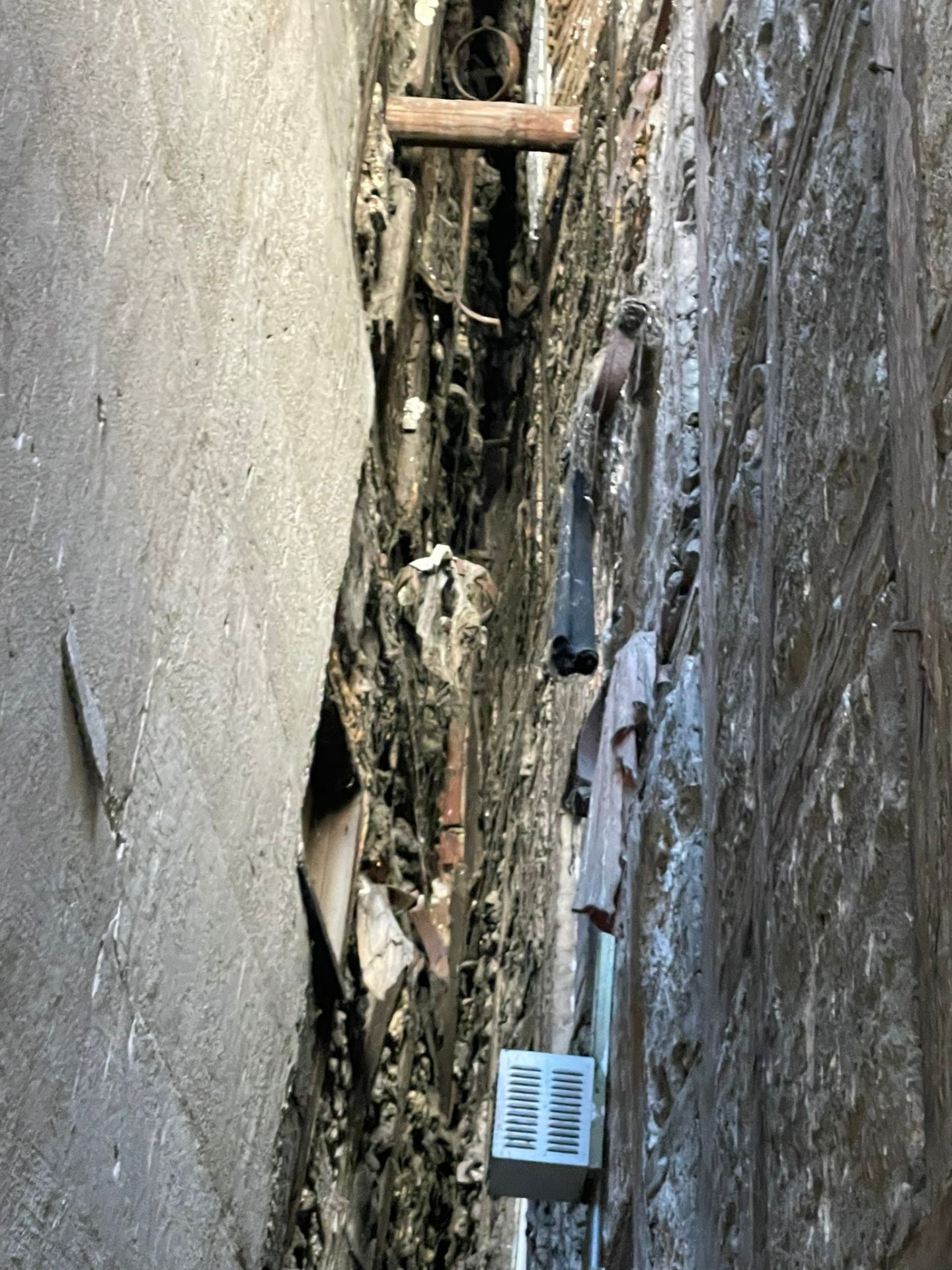

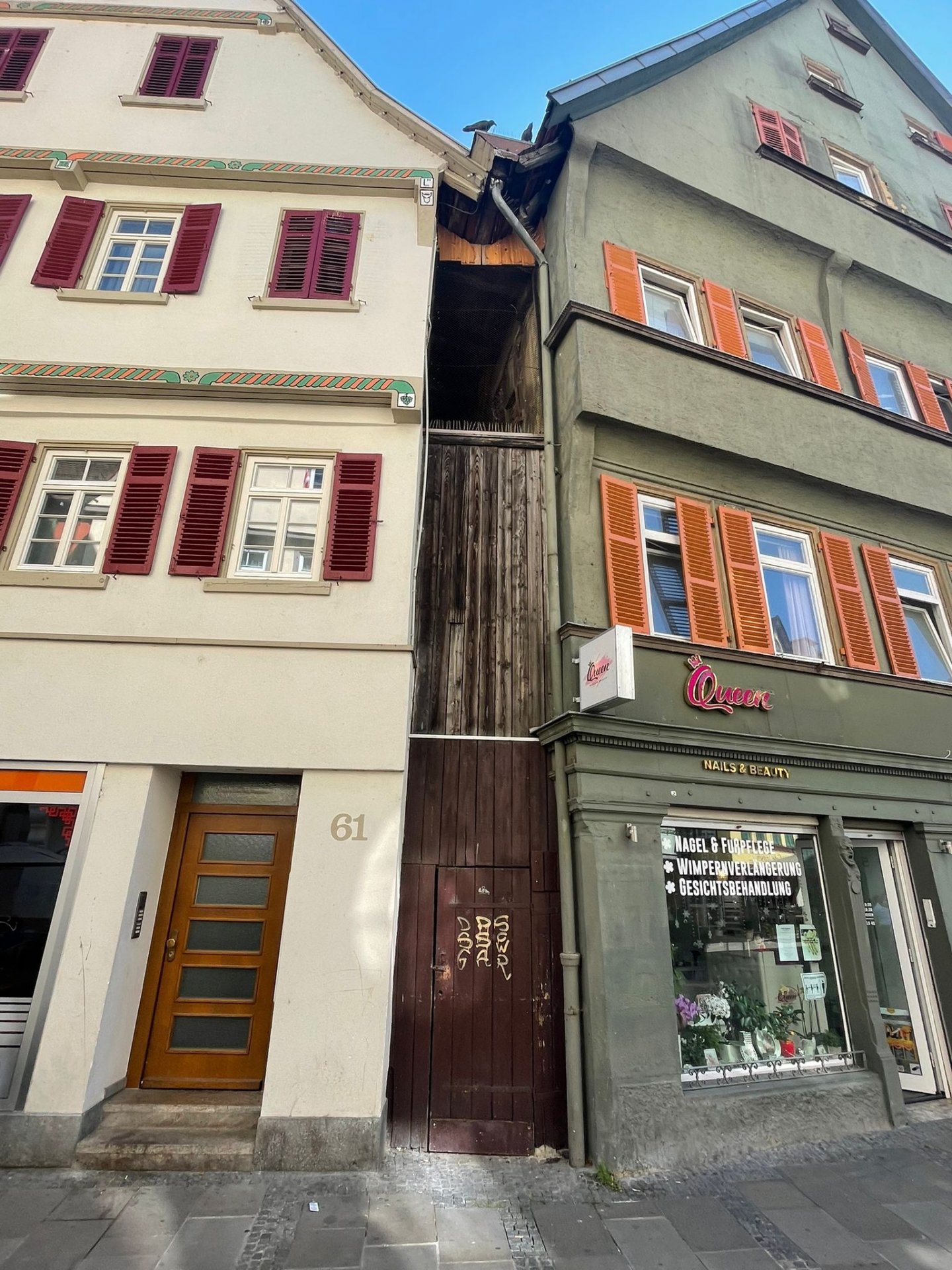

    B59DF552-411E-43D1-8206-1D392F577ED5.jpeg CE9A0072-F98D-4BE5-A9D0-C6FE814B5C6E.jpeg B59DF552-411E-43D1-8206-1D392F577ED5.jpeg 2F0AB9CB-1AC0-4817-9364-0BC468FD3650.jpeg Hallo Miteinander,
    ich möchte eine Außenwand von einem Altbau verputzen. Allerdings stellt sich das Problem, dass zu wenig Platz ist um ein normales Gerüst zu stellen (Abstand zur Nachbarwand teilweise nur 1m, s.Bilder). Welche Möglichkeiten/Tricks gibt es da?
    Vielen Dank!

    Kein Problem: Maler/ Fassadengerüst Plettac SL 70 z. B. hat über Kippstift gemessen 86cm in gestelltem Zustand.
    Kippstift für einhängen der Diagonalen plus 3 cm ca.

    Fassadengerüst für Malerarbeiten LK 3 / W 06, hat eine Belagbreite von 60 cm. Wie viel Zentimeter Rohr dann rechts und links noch stehen, weiß ich leider nicht. Auch brauchst du ja auch noch etwas Abstand zum Gebäude. Nimm mit einem Gerüstbauer in der Nähe Kontakt auf frag ihn ob er so ein schmales Gerüst hat und bestell ihn zu einer Besichtigung.
    Eine Herausforderung ist es auf jeden Fall.
    - Aufbau
    - Abbau
    - Materialtransporte der Handwerker
    alles von der Stirnseite aus .....

    Nennt sich Modul- Gerüst macht dir jeder richtige Gerüstbauer

    Vielen Dank für Eure Antworten!
    Werde einen Gerüstbauer kontaktieren…
