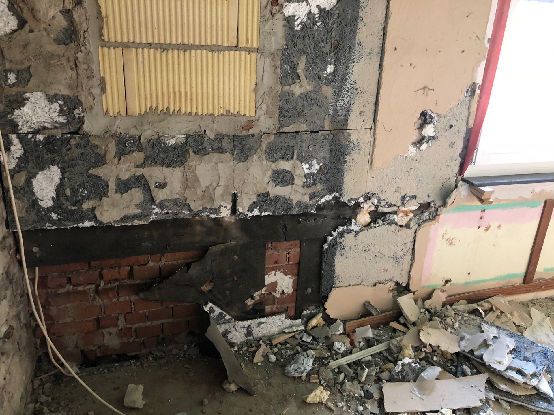

    Wir möchten gerne eine Außenwand, wie auf dem Foto (von innen gesehen) neu verkleiden.
    Beim Abbruch eines WC`s Raumes in der Ecke wurde die Außenwand von innen freigelegt.
    Wir möchten gerne von innen eine Rigips Ständerwand davor setzen.
    Außenwand einschalig
    Ständerwerkswand
    PE-Folie
    Gipskarton
    links ist die Wand jetzt nackt rechts noch verkleidet (soll auch so bleiben)
    Habt Ihr andere / bessere Vorschläge?
    Der Raum (ca. 11qm) soll als Archivraum für`s Büro dienen und bekommt ein Heizkörper.

    Vorschlag: Richtig verputzen.

    Definitiv richtig verputzen, z.B. mit Kalk-Zement-Dämmputz

    die Wand komplett von dem alten Plattenmaterial befreien und verputzen,
    mit Trockenbau könntest du dir evtl. Probleme einhandeln
