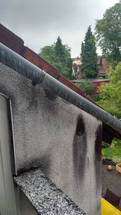

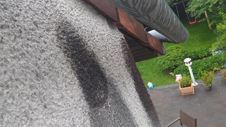

    ich bin neu hier im Forum und wende mich an euch mit einer Anfrage bzgl. der Außenfassade von meinem Reihenhaus (Baujahr 1994), das ich letztes Jahr gekauft habe.
    An zwei Außenwänden, an denen nur ein sehr kleiner Überstand des Daches besteht, sieht man auch an trockenen Tagen dunkle Verfärbungen. Wenn es dann noch regnet, dauert es nicht lange, bis sich die Wand in dem Bereich voll mit Wasser saugt und die Verfärbung noch dunkler wird. Die Außenwand ist dann in dem Bereich fühlbar nass. Die Verfärbungen befinden sich, wie man auf den Bildern sieht, direkt unter dem Dach.
    Ich kann nicht einschätzen, wie kritisch diese Situation ist. Was würdet ihr empfehlen? Mir scheint zum einen die Ursache der kurze Dachüberstand zu sein - welche Optionen gibt es hier, um die Wand besser zu schützen? Zum anderen stellt sich mir die Frage, ob die Gefahr besteht, dass die Außenwand schon bereits unter der Fassade stark geschädigt sein könnte. Was ist hier zu tun? Reicht ein Neuanstrich zur Versiegelung oder sollte mehr gemacht werden?

    mir fällt da spontan das ein:
    https://de.wikipedia.org/wiki/Wasserglas
    Den Schaden würde ich auf einen reinen optischen Schaden reduzieren, wobei dieser hier schon extrem ist.
    Bei der Fensterbank könnte es jedoch durchaus zu Abplatzungen kommen, da dies sicher kein Sockelputz ist,
    aber wie einer belastet wird.
    Ich traue mich ja kaum folgendes zu schreiben, weil es echt gegen jede Berufsehre geht,
    aber ich würde mir mal den Wasserlauf bei Regen näher anschauen. Da tropft wohl sehr viel an den Übergängen der Ziegel ab.
    Dem Wasser (ich trau mich kaum es zu schreiben) mit Silikon den Weg nach unten bahnen, damit es nicht seitlich abtropft.
    Ich spreche also nicht von abdichten mit Silikon, sondern eher so eine Art "Staumauer" um das Wasser auf den richtigen weg
    zu leiten.
    Nein, das ist nicht fachgerecht, aber es könnte was bringen.

    1. Montieren Sie ein gekantetes Abtropfblech unter die Ortgangziegel.
    2. Beobachten Sie den Erfolg.
    3. Streichen Sie die Fassade.

    Ich würde das nicht auf die „leichte Schulter“ nehmen. Nässe im aufgehenden Mauerwerk reduziert dessen Dämmfähigkeit (überhöhte Heizkosten) und kann zu Schimmel innen, außen führen.
    Ob es hier tatsächlich „vollgesogen“ oder nur äußerlich ist, lässt sich aus der Ferne natürlich nicht beurteilen.
    Die Idee mit einem Ortgangblech finde ich gut, würde dieses jedoch nicht ab-, sondern aufkanten und den Wasserfluß in die traufseitige Rinne leiten.
    Sperrende Außenanstriche können die Diffusionsfähigkeit einer Außenwand erheblich negativ beeinflussen, wie Untersuchungen aus der CH bei Außenputzen gezeigt haben.
    Ob die Dunkelverfärbungen nur anhaftender Außendreck und/oder Schimmel ist, lässt sich ohne genauere Untersuchung so nicht feststellen.
    Tatsache ist, dass derartige „Schadbilder“ bei mineralischen Außenputzen und diffusionsoffenen Anstrichen, nicht auftreten.

    Widerspruch.
    Dies ist -garantiert- ein Mineralputz und auch diffusionsoffen.
    Schimmel ist hier nicht gegeben, nur Dreck an den nassen Stellen.
    Eine Einleitung in die Regenrinne ist kaum sinnvoll.
    Eine moderne Fassadenfarbei ist niemals diffusionsdicht und kann keinesfalls zum Nachteil werden.

    Vielen Dank nochmal. Ich sehe mich auf jeden Fall mal nach einem passenden Abtropfblech um.
    Für mich sieht es auch so aus, als wären die Verfärbungen nur oberflächlich.
