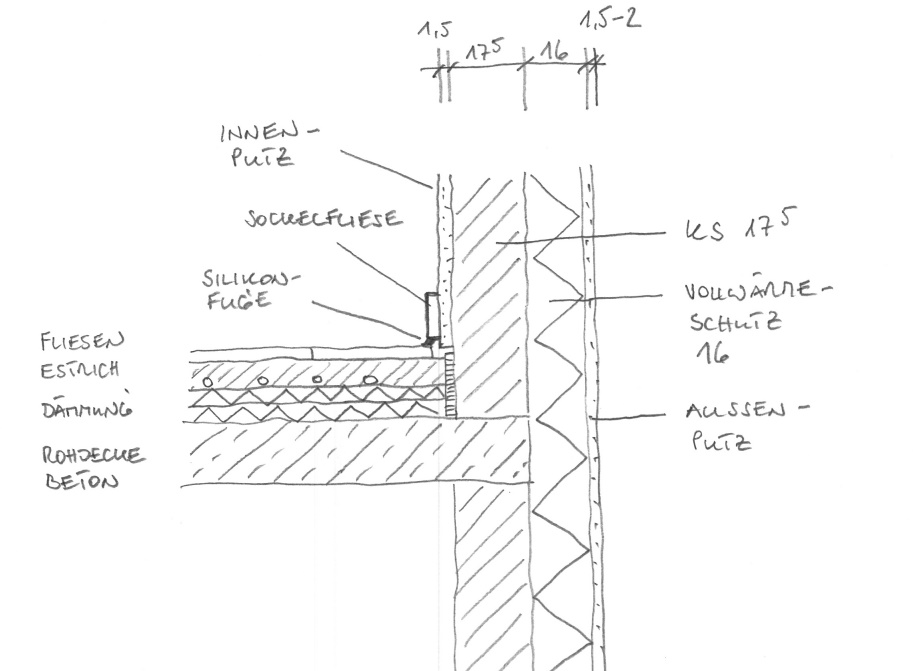

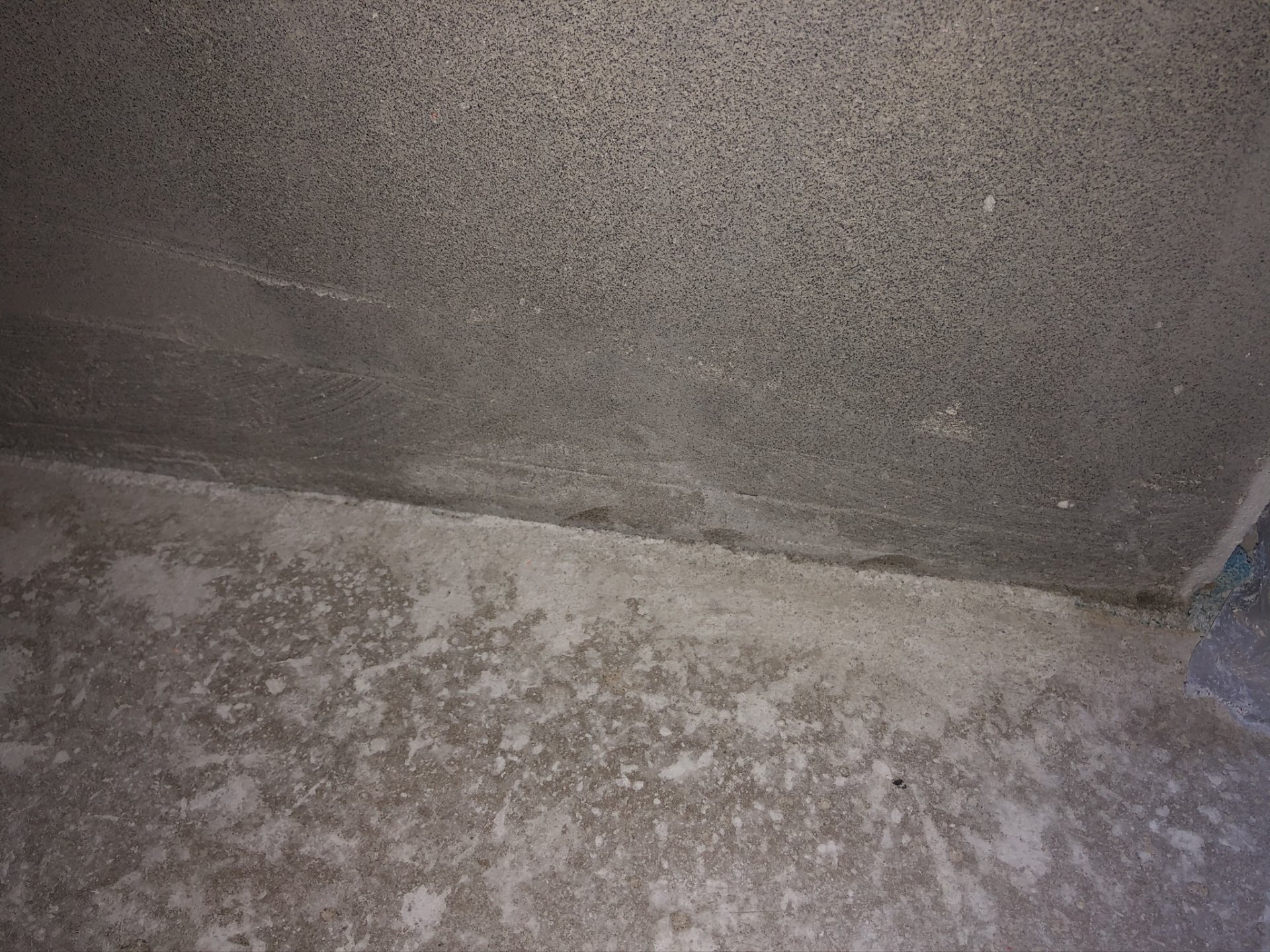

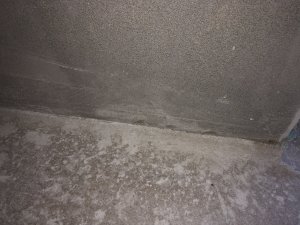

    Hier mal ein Foto, wie der Anschluss zwischen Estrich und Wand am Wochenende aussah. Die Fuge der Kalksandsteinsteine ist nicht geschlossen. KAnn man auf dem Bild leider nicht gut erkennen...
    Dann war ich heute auf der Baustelle weil gestern die Wände verputzt wurden. Jetzt habe ich gesehen dass der Putz bis auf den Estrich reicht.
    Habe mit dem Architekten telefoniert und ihn gefragt ob das wegen fehlender Schall-Entkopplung so ok ist und was jetzt mit den Fugen zwischen den KS Steinen ist.
    Er sagte, dass
    1. Die Fuge zwischen Estrich und Putz noch erstellt werden soll, durch ein Cuttermesser (!?!)
    2. Die Luftdichtheit durch den Bodenbelag (Fliesen) und eine Silikonfuge erreicht wird. Habe ihn gebeten eine kleine Zeichnung zu machen, hier das Ergebnis:
    Ist das denn iO so? Wird durch eine Silikonfuge eine dauerhafte Dichtheit erreicht? Er sprach auch noch von einem Dichtband zwischen Putz und Estrich, wäre das eine Option für uns die dauerhaft dicht ist?

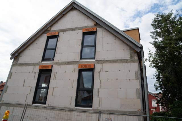

    ich denke, 3DF ist verarbeitet.
    Hier ein Bild der Wand:

    Nein, ist nicht ok. Der Archi versucht, sein Versagen schönzureden.
    Ich kenne kein Verfahren, mit dem nachträglich eine Luftichtheit hergestellt werden kann.
    Du darfst auch den Archi nicht fragen, ob das so in Ordnung ist. Was soll er denn darauf antworten?
    Beschaff Dir eigenen Sachverstand und mach eine ordentliche Mängelanzeige.

    Ist es dein Archi oder der vom Bauträger?
    Sicher der vom Bauträger und der wird es immer schön reden, denn er will ja seinen Geldgeber nicht in die Pfanne hauen oder vor ihm den Fehler rechtfertigen müssen.
    Und nein, Silikon ist keine Dichtmittel und erst recht nicht dauerhaft.
    Auch ein Dichtband wird hier nicht reichen. Zu 99,9% wird sich der Estrich noch setzen und dann wird der Spalt größer. Ob das das Dichtband abkann mag ich zu bezweifeln.
  20. SIL
    10.879
    4.220
    Doch, 'Verschleiern' für 100xxx € vom Slurmi:winken
    Oder 'verpressen' geht ja von außen noch zur Zeit...
