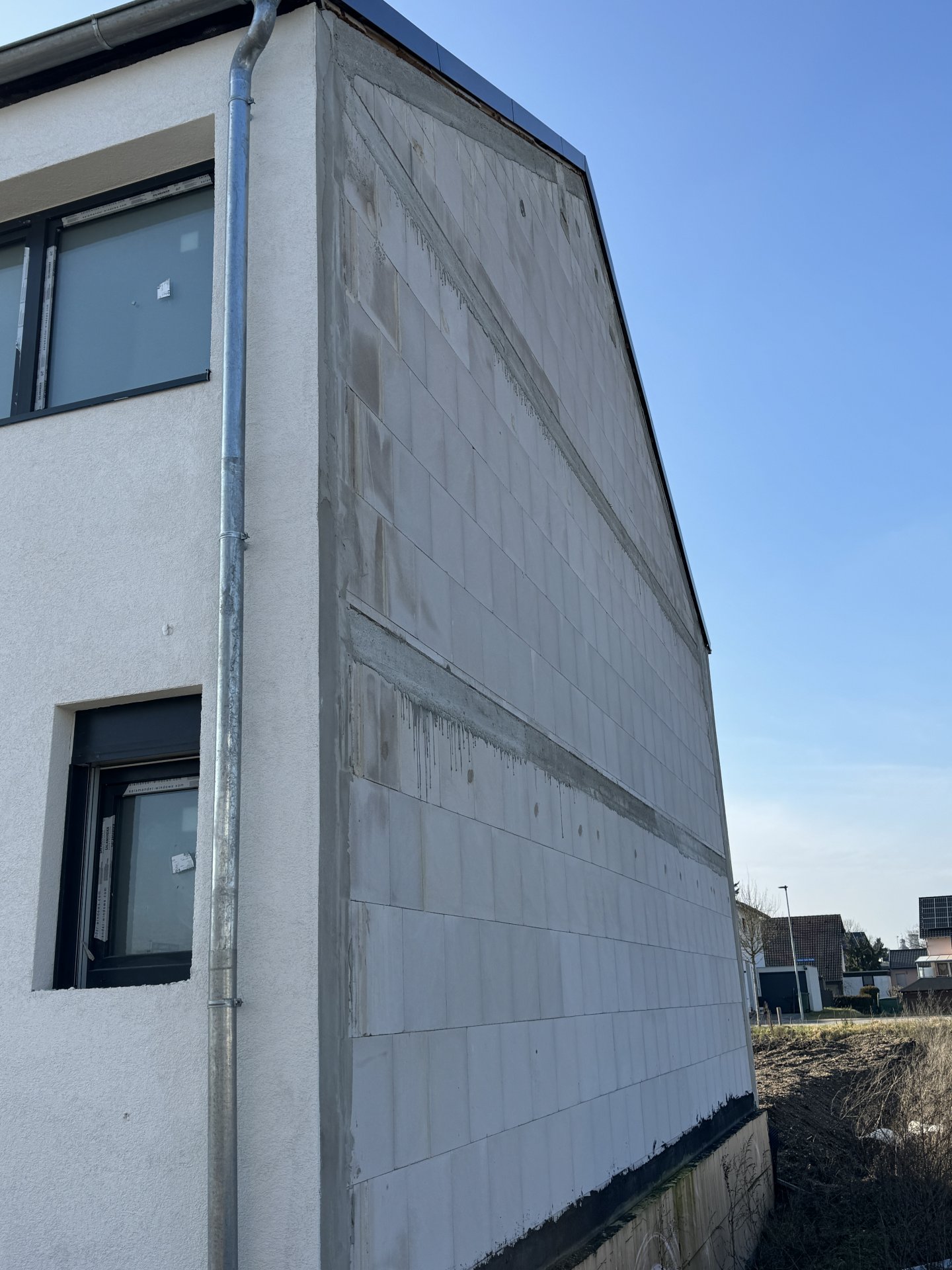

    Hallo liebe Experten,
    könnt ihr uns sagen wie die Wand zum Nachbarhaus sein soll bei Doppelhaushälften.
    Die eine doppelhaushälfte steht bereits die andere jedoxh noch nicht... man sieht an der wand die betonschichten also kein Putz oder keine dämmung drauf- der Verkäufer meinte das das so bleibt bis der nebenan baut...
    Am bild könnt ihr es sehen.
    und noch eine Frage: unten im Kellerbereich steht etwas wand ab bis zum Erdgeschoss ist das normal oder muss das bis zum dach noch angeschlossen werden??
    sry für die dummen fragen bin etwas verwirrt--- baugutachter meinte dämmung weil wir sonst energieverlust hätten und im Internet steht dämmung verboten... IMG_3437.jpeg

    Wenn später das Nachbarhaus steht kann keine Wärme mehr entweichen, weil sich diese Wand dann wie eine Innenwand verhält. Bis dahin muss gedämmt werden.
    Ist das im Keller nicht einfach Dämmung?
    Was ist mit der fehlenden Fensterbank? Und man sieht echt schlecht verschlossene Gerüstankerlöcher.
    Auch das obere Fenster wurde falsch eingeputzt, die Fensterbank ist zu kurz und das Bordprofil sitzt nicht im Putz.
    Wann kommt denn das Nachbarhaus? Denn das sollte möglichst bald sein wegen dem nicht funktionierenden Blechrand am Giebel.
    So ein kleines Bild und schon so viel falsch :(

    Vielen Dank also wir wollten es kaufen haben einen Gutachter beauftragt bericht bwkommen wir nächste Woche aber das Haus steht schon seit 2 Jahren so. Also müsste man bis Nachbarhaus kommt dämmen rechts?
    Und ich habe gelesen das es eigentlich nicht so wetterfest ist
    Grundstück rechts noch nicht verkauft
  4. #4 Fabian Weber, 06.02.2026
    16.617
    6.635
    Ja Ihr müsst das erstmal dämmen. Und sprich den Gutachter mal auf die Fensterbänke an.

    Das ist ja crazy.. dämmen für 15-20k dann wenn Nachbarhaus kommt wieder ab
    kann man das mit der Fensterbank korrigieren? Oder schon zu spät...
    Meinen Sie das Haus hat schon Feuchtigkeitsschäden über die Wand ?
    Was für eine Artdämmplatte würde sich lohnen?
  6. #6 Fabian Weber, 06.02.2026
    16.617
    6.635
    Einen Feuchteschaden wird das Haus deswegen nicht gleich bekommen.
    Ist das vom Bauträger oder wer verkauft das?
    Die Fensterbänke müsste man austauschen bzw. fehlt ja beim unteren Fenster die Fensterbank noch komplett.

    Die Wand kostet maximal 10ooo,-- Euronen und falls es die nächsten 20 Jahre keinen Anbau gibt ist das schon eine sinnvolle Ausgabe. Vielleicht kann die Dämmung beim Anbau dran bleiben dann dient die STEINWOLLE als Schallschutz.

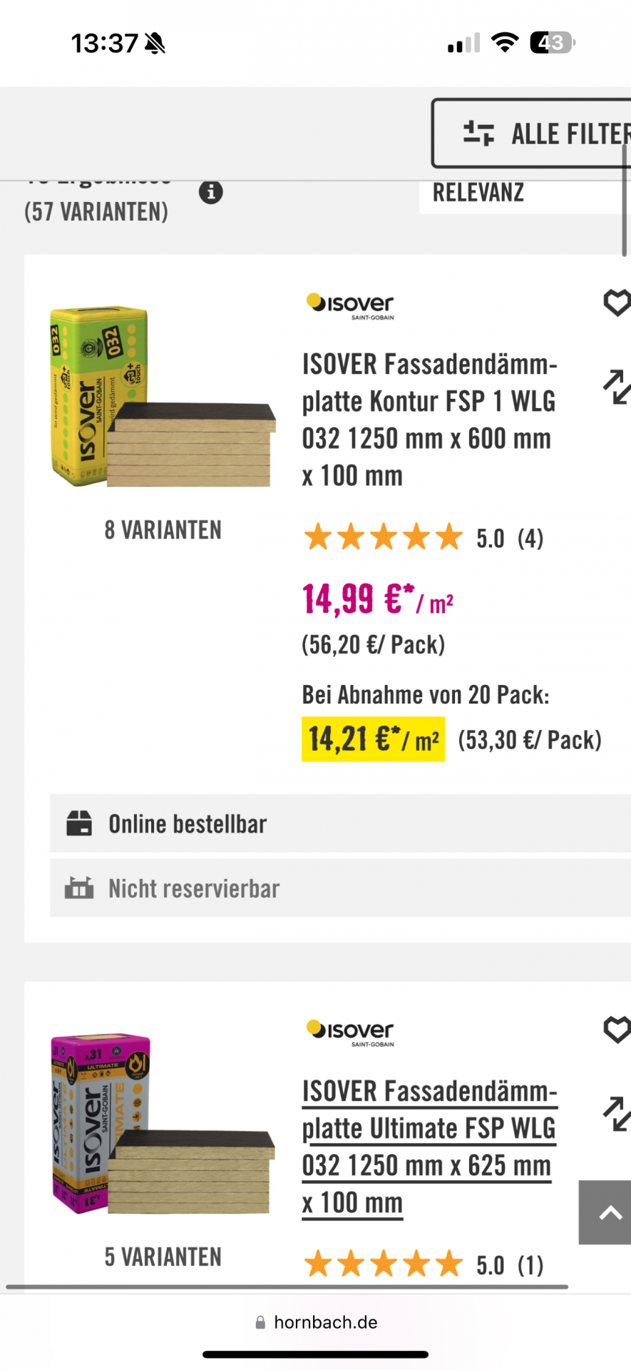

  11. Kbbau
    Kbbau
    06.02.2026
    11
    IMG_3482.png Sind die hier geeignet zwischen Doppelhäuser?

    Na ja, viel sehen tut man auf dem Bi,d ja nicht gerade. Offenbar ist da auf dem Beton(?)-keller eine Perimeterdämmung bis über die Terrainoberkante hochgezogen worden. Um deren halbe Dicke sollte die Wandrohkante dann ja wohl auch von der Grenze zurückweichen, und in gleicher Stärke auch die Dämmung zwischen den Hälften aufgebracht werden - oder liegt die Dämmungsaußenkante selbst an der Grenze an bzw. weicht im üblichen Maße davon zurück ?
    Üblich sind zwischen DHH (die allerdings nur Wahnsinnige einzeln bzw. massiv zeitversetzt bauen) 4 cm Abstand, also 2 cm auf jeder Seite der Grenze und eine Dämmung nur falls der Nachbar später baut. Grundsätzlich ist allerhöchst davon abzuraten, EIN Doppelhaus nur zur Hälfte zu bauen. Ein Doppelhaus hat ZWEI Hälften - und die sollten stets konzertiert errichten werden !

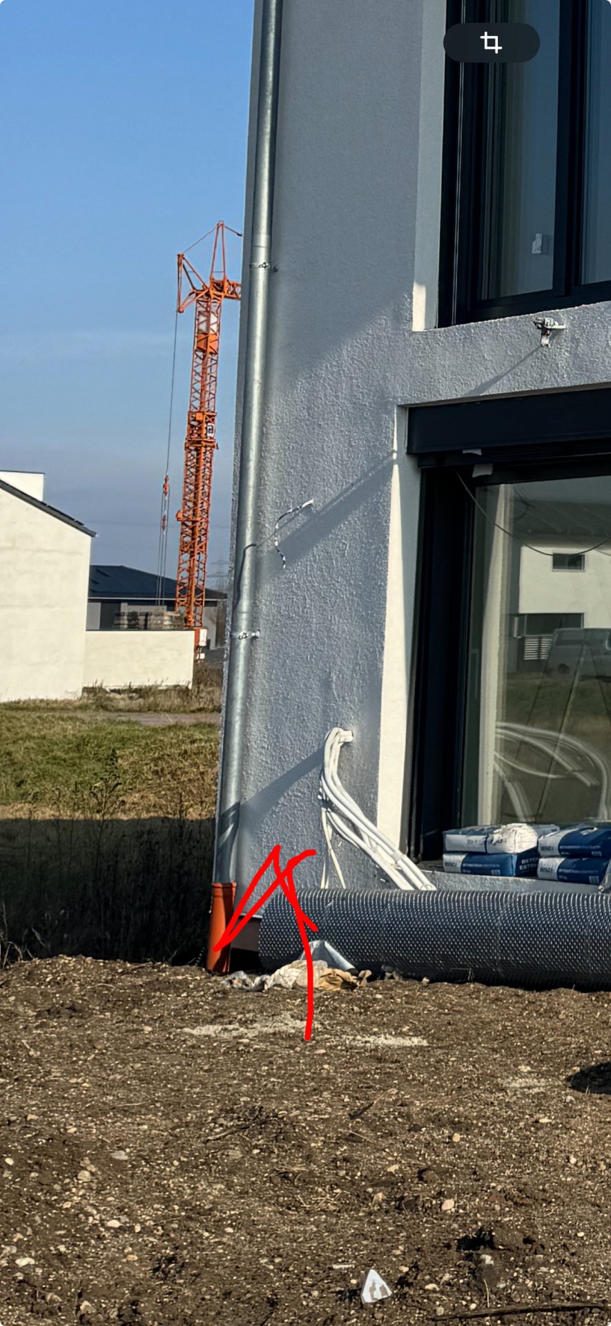

    Baden Württemberg- Rhein Neckar
    Noch eine Frage bei diesem Palasttt steht die Wärmepumpe anscheinend hinten im Garten?
    Bisher habe ich die Wärmepumpen immer vor der Haustür oder seitlich neben oder auf der Garage gesehen.

    Die Außeneinheit der WP muss irgendwo stehen, wo die Schallmissionen keine Wohnräume von Nachbarn beeinträchtigen (also theoretisch). Der Nachweis erfolgt per Eintrag der Isophone im Lageplan. Vlt. war das der einzig passende Standort?
