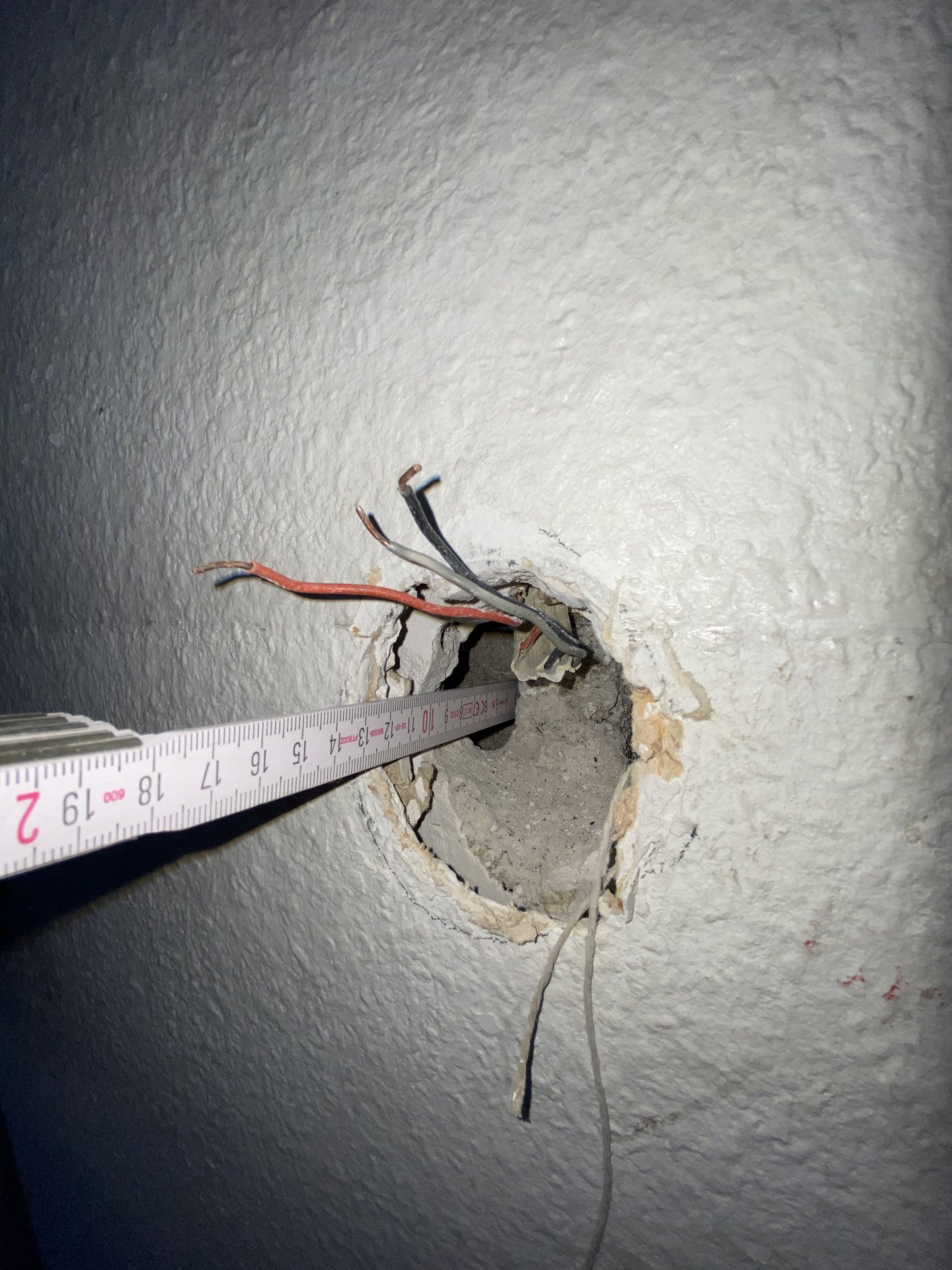

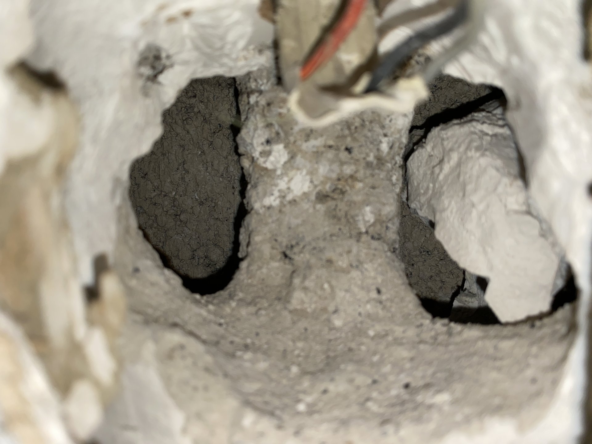

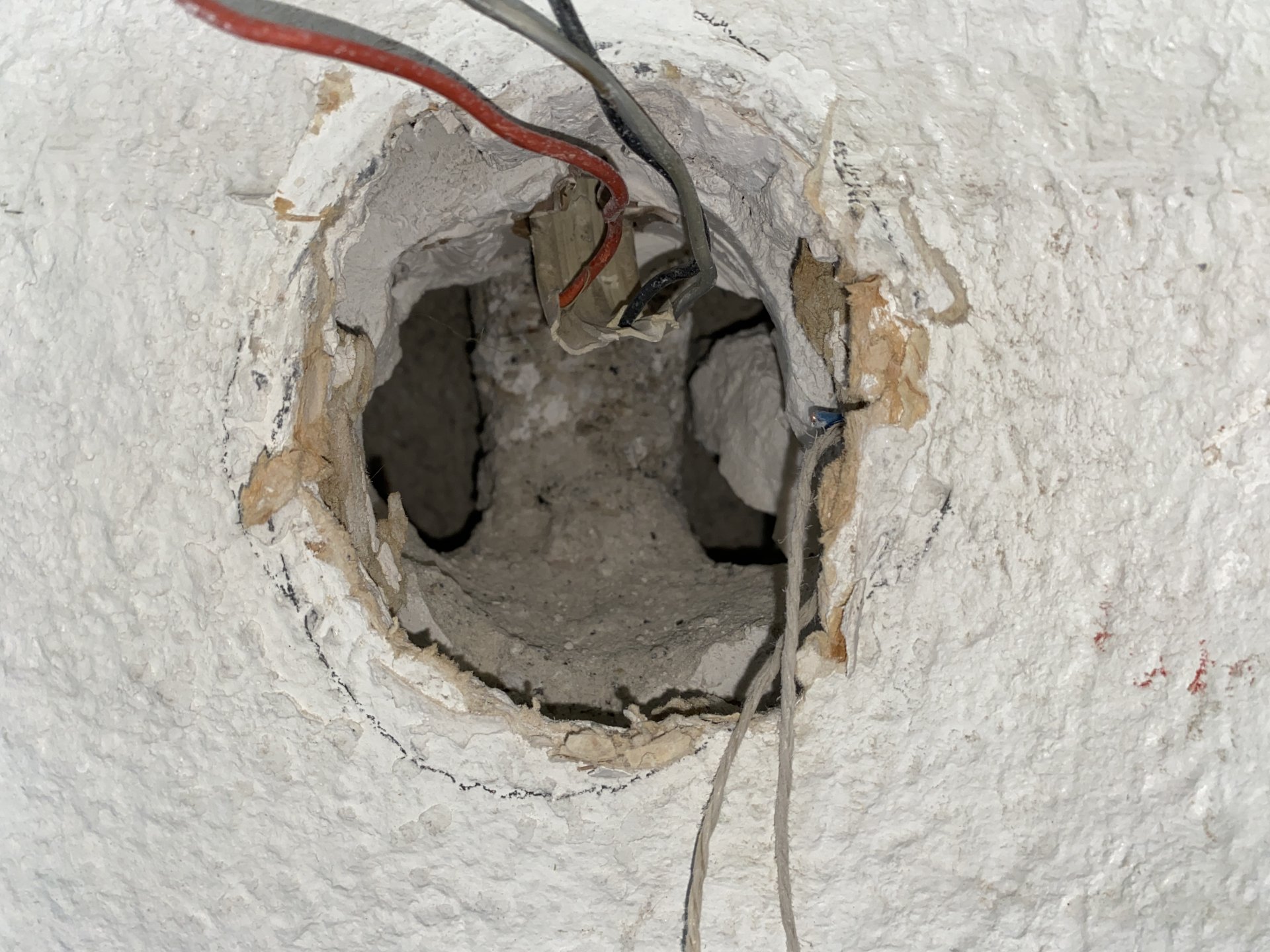

    Nun habe ich weitere Informationen zu meiner Wand in Haus Bj. 1964, aber verstehe sie immer noch nicht ganz.
    Beim Austauschen einer Steckdose in der Außenwand, habe ich das Loch der Steckdose mit einer Bohrkrone etwas aufgebohrt um einen neuen Einsatz darin platzieren zu können. Dabei habe ich den alten Gips entfernt und festgestellt dass nach einem ersten Stück Mauer ein Hohlraum folgte, auf den dann wieder die Außenwand (grau grobe Oberfläche) kommt.
    Nach meinem Verständnis ist die Außenwand (von innen nach außen aufgezählt) wie folgt aufgebaut:
    - Gipskartonplatte
    - Hohlraum
    - Mauerwerk
    - Hohlraum
    - Mauerwerk (nur grobstruktuierte graue Oberfläche gesehen).
    Gesamt Wandstärke mit GK Platte ist etwa 28.
    kann mir jemand den Aussenwandaufbau erklären - ist er evtl zweischalig.

    Mauersteiene haben nicht selten innen Hohlräume.

    Danke für deine Antwort Köapprafl, allerdings sieht der Hohlraum von innen aus als wäre er verputzt nicht wie ein Ziegelstein. Von daher dachte ich nicht an einen Hohlraum im Stein.

    Doch das schaut genau aus wie ein hohlkammerstein.
    In den 60ern waren die auch gerne mal aus leicht Beton.
    warum ist das wichtig ? Zweischalig ist da gar nix
    hast du irgendwo eine kern Bohrung geplant ? Zb für Lüfter oder DAH in der Küche ?
    Das wäre die ideale Gelegenheit für dich deine Neugier zu stillen und den Bohrkern und das Loch anzuschauen

    Hohlblockstein.
