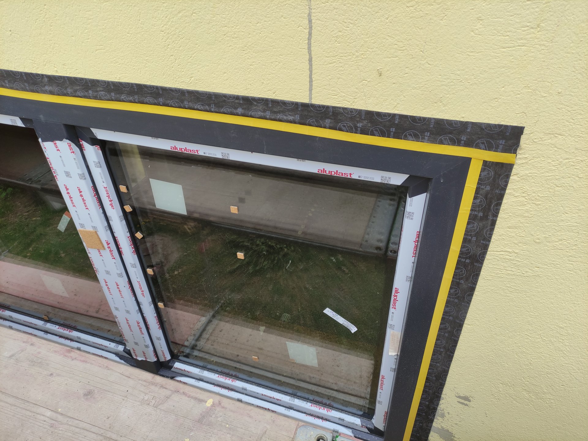

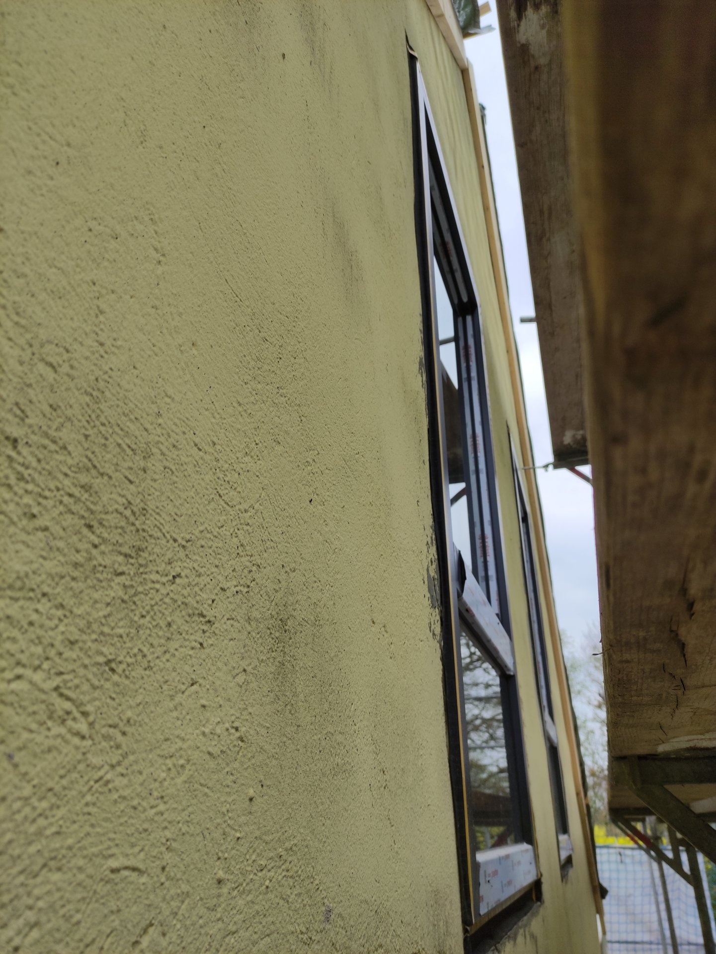

    Die Fenster wurden jetzt aussenwandbündig eingebaut. Wie es zu erwarten war, ist der Putz der Aussenwand nicht ganz gerade und im Lot, wodurch die Fenster teilweise an einigen Stellen etwas hervorstehen oder etwas tiefer als die Aussenwand stehen.
    Wenn nun die WDVS Platten geklebt werden, sollen diese den Fensterrahmen um ca. 3-4 cm überdecken. Die Platten werden allerdings nicht am Fensterrahmen direkt Anliegen, durch die nicht gerade verlaufende Aussenwand und den Kleber der noch dazu kommt, es wird also eine Fuge zwischen Rahmen und Dämmplatte entstehen.
    Diese Fuge müsste doch verschlossen werden, weil ansonsten kalter Wind dazwischen kommt und die Überdämmung der Fensterrahmen sinnlos ist.
    Macht man da Bauschaum oder Ähnliches zwischen?

    Kompriband wäre fachgerecht. Wenn du eine lückenlose Dämmung willst, dann das Band genau so breit wählen, wie die Überdämmung des Rahmens.
    Man hätte die Fenster prinzipiell auch so weit raus setzen können, dass die Dämmplatten direkt auf dem Rahmen aufliegen. Dazu muss man aber in Abstimmung mit dem Errichter des WDVS exakt die Planebene der Wand bestimmen.

    Zeig doch mal Fotos. Dann sehen wir den Einbau - ob korrekt oder schon jetzt Mängel da sind.

    Setze 5 Euro auf Mängel

    Hier Mal zwei Bilder

    Oh preiswerte Fenster von Aluplast mit Pfosten im Giebel ?.
    Kommt der Putz vor der Wärmedämmung nicht ab oder ist er noch überall fest mit dem Haus verbunden?
    Die Folie sollte spätestens nach 3 Monaten runter sonst klebt die für immer drauf.
