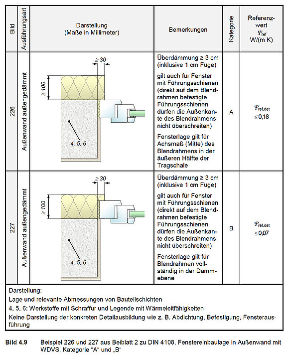

Diskutiere Außenwandbündiger Einbau neuer Fenster für WDVS im Energiesparen, Energieausweis Forum im Bereich Altbau; woher kommt denn diese Vorschrift? Keine Ahnung ob es sich um eine Vorschrift handelt, zumindest um eine Empfehlung laut DIN4108 Laut der Skizze...
    Laut der Skizze scheint es aber so zu sein, dass die 3cm inklusive der Einbaufuge gelten...

    Nochmal bezugnehmend auf die Frage mit dem Spalt zwischen Fensterrahmen und Dämmplatte. Teilweise ist der Spalt sehr schmal (3mm). Muss dieser Spalt tatsächlich verschlossen werden oder reicht die davor aufgeklebte Anputzleiste aus um eine Winddichtigkeit herzustellen, sodass die Luft in dem Spalt unbewegt ist?
