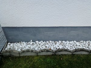

    Beim Kauf unseres Hauses vor 4 Jahren wurde vom Gutachter der Aussensockel bemängelt. Hier ist stellenweise die Farbe abgebröckelt.
    Das Haus (bj 2006) ist nicht unterkellert und hat rundum einen 30cm tiefen Kiesstreifen, keine Drainage und lehmiger Boden.
    Im Sommer 2016 habe ich den Sockel komplett freigelegt, zwei Wochen trocknen lassen, zwei Schichten MEM dichtschlämme mit dem Quast aufgetragen und nach 24h mit Sockelfarbe vom Fachhändler überstrichen.
    Danach wieder ca 25cm mit Schotter und 5cm mit Zierkies aufgefüllt.

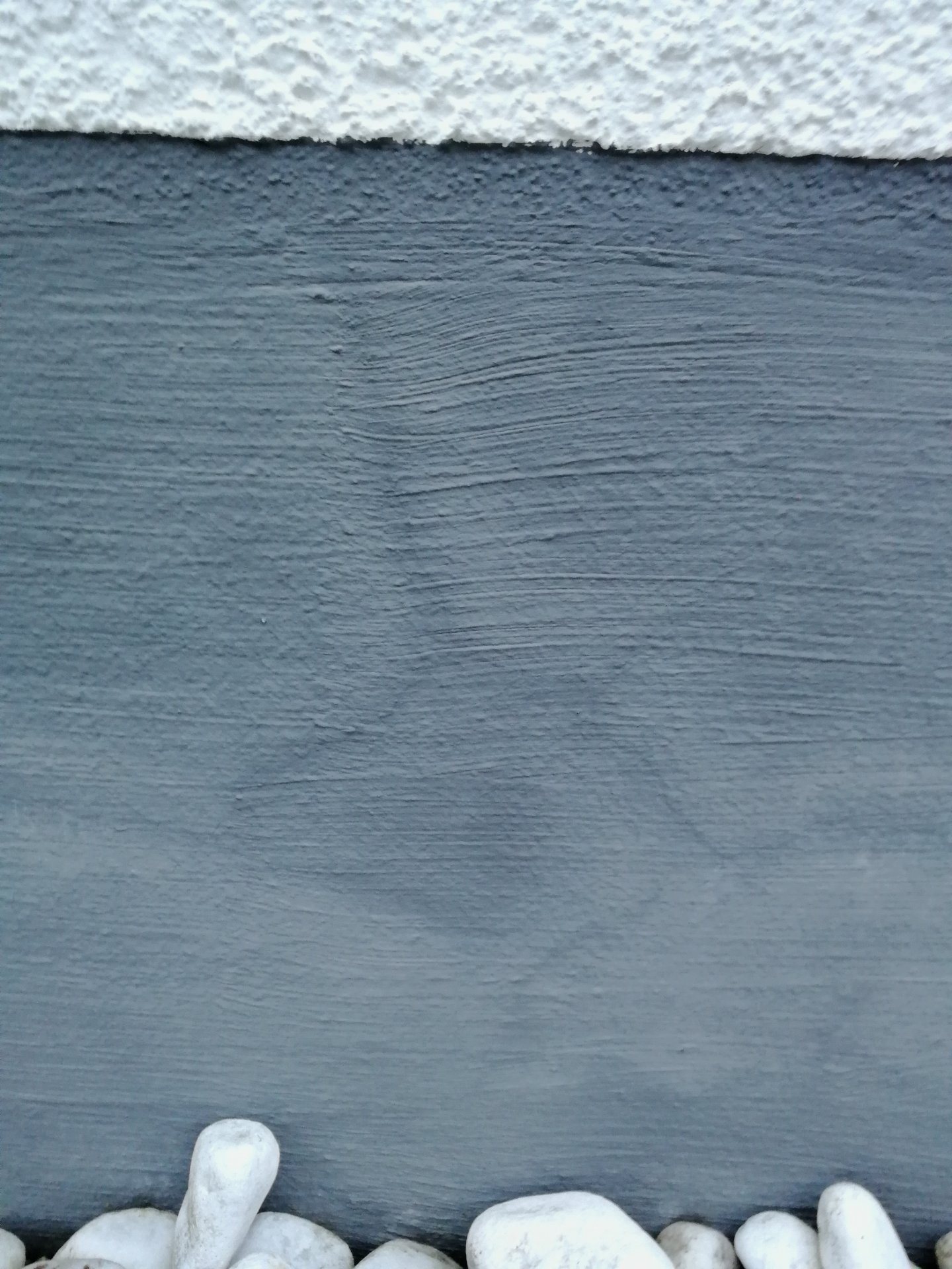

    Schon nach dem darauf folgenden Winter entstanden vorallem an der Westseite feine Risse. Diese haben sich inzwischen mit ausblühungen ausgebreitet. (siehe Bild)
    Messungen mit dem Wandfeuchtemesser zeigten mittlere Wandfeuchte an.
    Die Frage ist nun, was kann ich tun?
    Ich hätte sobald es wieder wärmer wird, komplett freigelegt, trocknen lassen bis die Wand trocken ist, mit hochwertiger Dichtschlämme (Remmers) abgedichtet.
    Zum Schutz noch Noppenfolie drauf und diese dann mit einer Abschlussleiste oben befestigt.
    Anschließend wieder Sockelfarbe drauf und aufgefüllt.
    Spielt hier die Körnung des Füllmaterials eine Rolle?

    Der Sockel sollte nicht in Erde oder so stehen - ist er wirklich frei? Schotter mit 0er Anteil speichert auch Wasser.

    Sockel:
    Dämmung vorhanden oder nicht?
    Allerhöchstwarscheinlich nicht.
    Falls nicht:
    Welcher Putz in welcher Dicke?
    Welcher Stein?
    Wurden Feuchtigkeitsmessungen vorgenommen?
    Wurde die Dispersions-Fassaden-Farbe wie vorgeschrieben entfernt?
    Wieviel cm unter GOK wurde weitergearbeitet?
    Ach ja:
    Was ? soll bitte eine Noppenfolie über GOK?
    (Und auch unter GOK?)

    Der von mir beschriebene Schotter hat eine Körnung von ca 20-30mm mit vereinzelt 100-120mm steinen. Wahrscheinlich zur Volumengewinnung
    @Manufact:
    Das Haus wurde von einer Firma gebaut und gebraucht von uns gekauft. Daher kann ich nur nach eigenem Ermessen beurteilen.
    -Dämmung ist meines Erachtens keine vorhanden
    -vermutlich Sockelputz
    -Haus wurde mit Gasbetonsteinen gebaut
    -feuchtigkeitsmessungen habe ich vor zwei Wochen mit einem günstigen Messgerät gemacht: ca 30cm GOK 0-1%, kurz über Füllung ca 20-30%
    -die Farbe habe ich nur an den Rissen mit einer Drahtbürste abgebürstet.
    -ca 35-40cm bis GOK
    -denke, dass die Folie zusätzlichen Schutz bietet. Habe ehrlich gesagt kein Haus gesehen, wo keine Folie ist.

    Sicher ein Holzfeuchtemessgerät, so mit Nadelpiekssern?
    Ansonsten gibt kein anderes Messgerät Prozent-Zahlen aus: Nur DIGITS.
    Tja:
    Richtig machen heisst:
    Warten bis T aussen > 10°C ist, vor allem Nachts.
    Alter Putz KOMPLETT runter bis 30 cm UNTER GOK.
    Feuchtigkeitswerte fachgemäß ermitteln.
    Dann den Feuchtigkeitswerten (in Masse-Prozent) entsprechende Trockenzeit der Steine abwarten.
    Geeigneten Sockelputz in ausreichender Schichtdicke auftragen.
    1 Monat warten (Minimum) dann Streichen mit Hochwertiger-Silikatfarbe.
    Auffüllen
    P.S:
    Besser XPS-Platten in min. 40 mm Dicke unter GOK vorstellen.
    Dann gibts als Draufgabe vielleicht ein oder 2l weniger Heizöl-Verbrauch.
